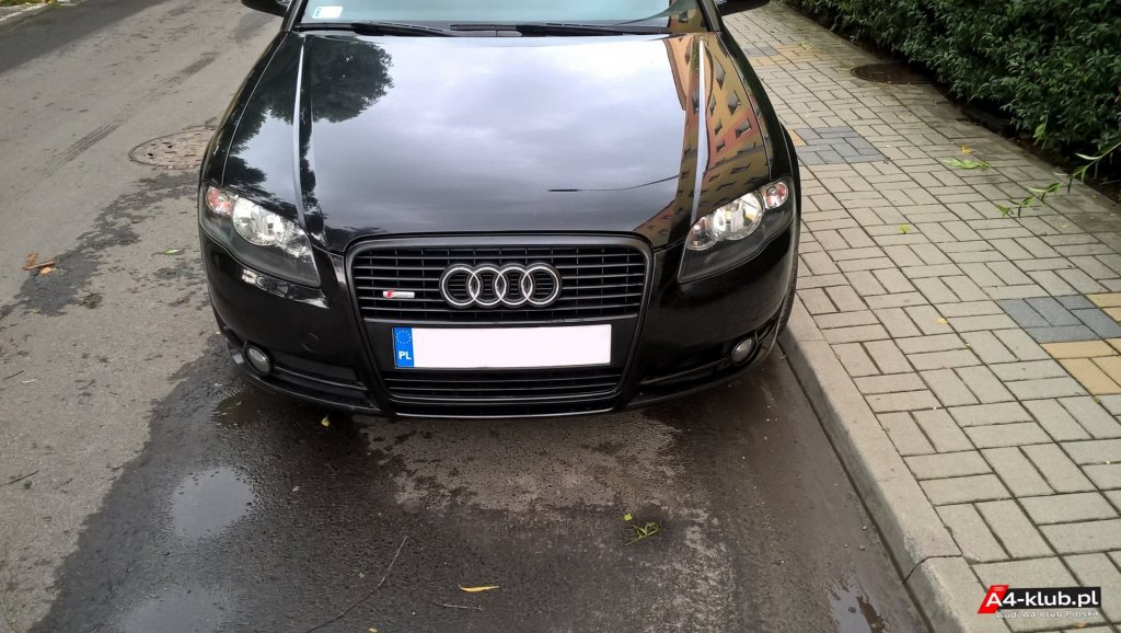

W zwykłych H7 w mojej b7 tak zrobiłem. Dwa lata i się trzyma :) Bez matowienia, tylko odtłuściłem.
Pokażesz jak to wygląda?
