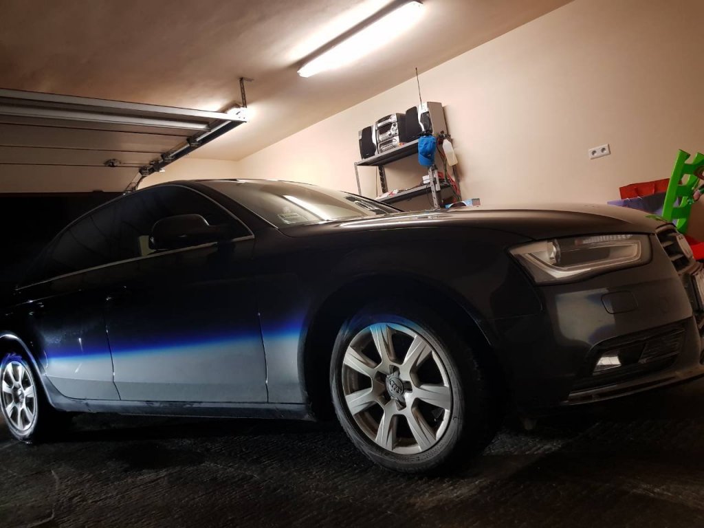

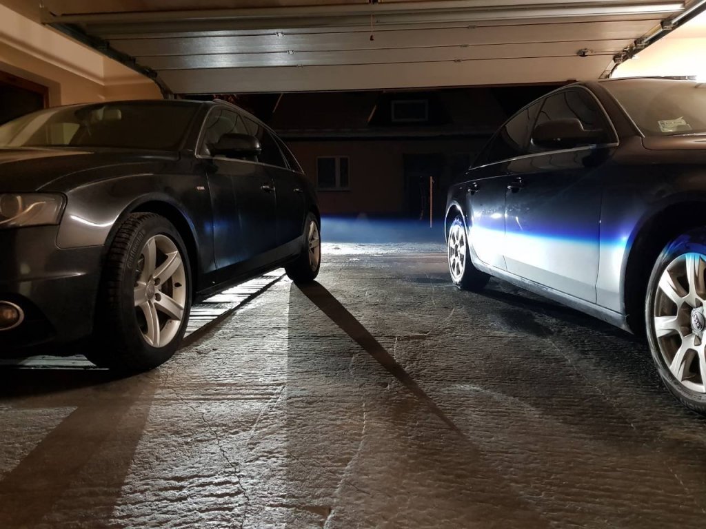

Nie miałem na tą chwilę okazji się spotkać z kimś z nowymi światłami. W weekend wyjadę na trasę to się oceni.
Lampy tylko troszkę podniosłem, choć są na maxa do góry silniczkiem jak i ręczną regulacją, to mam wrażenie, że trochę nisko świecą. Dziwne, bo soczewka idealnie dolegała. Zważywszy na mocny strumien światła, poza odcięciem jest ogromny kontrast i ciemność. Mam nadzieję, że dobrze to ująłem.
Długie troszkę mnie rozczarowały, albo za duże wymagania miałęm. Spotkam się z kumplem co ma ori xenon i będę mieć porównanie.

Tu masz bardzo ładnie opisane jak to zrobić. Polecam centra handlowe, tam można znaleźć dobre miejsce i jest równiutko
https://a4-klub.pl/topic/127763-all-regulacja-świateł-reflektorów/
