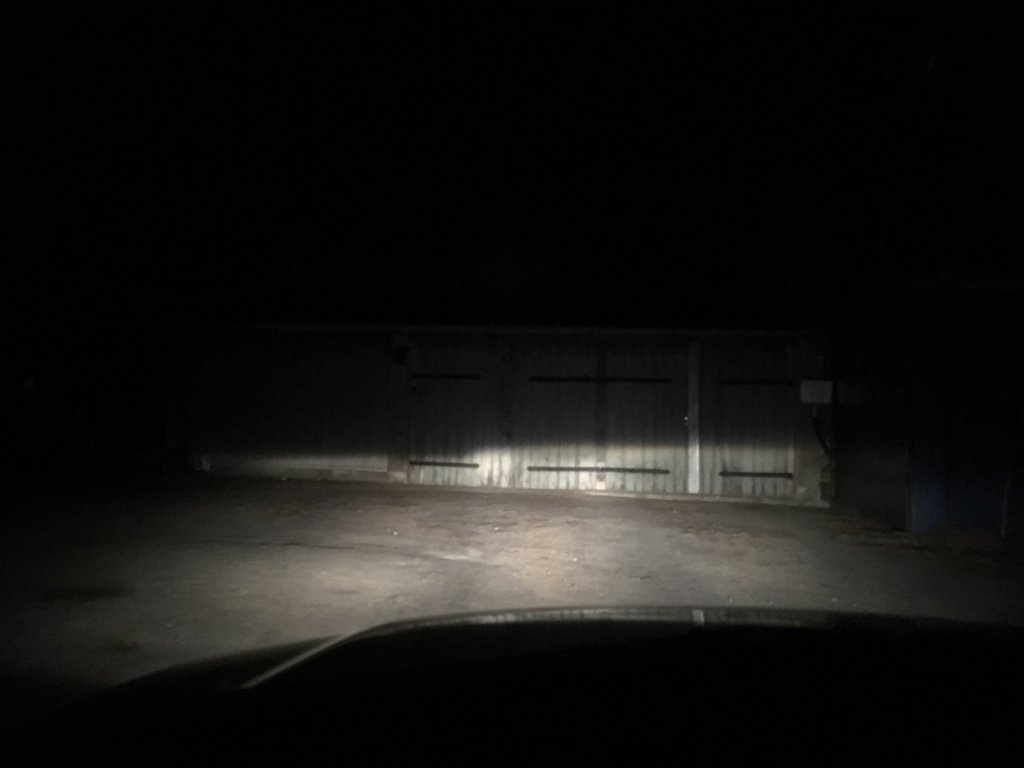

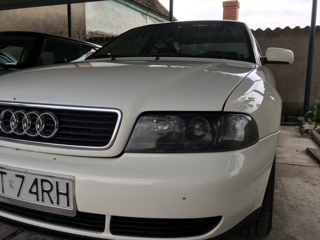

Tak wyglądają przerobione przez gwertego valeo zespolone:

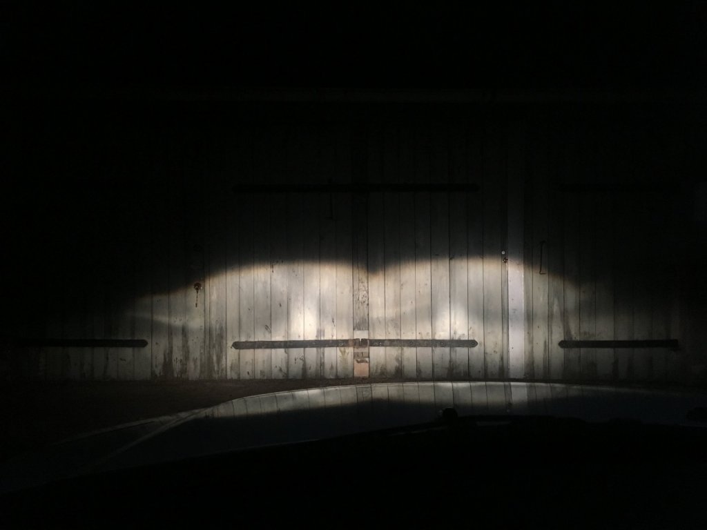

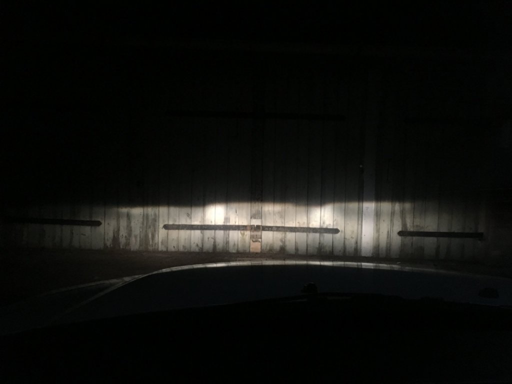

A tak świecą:

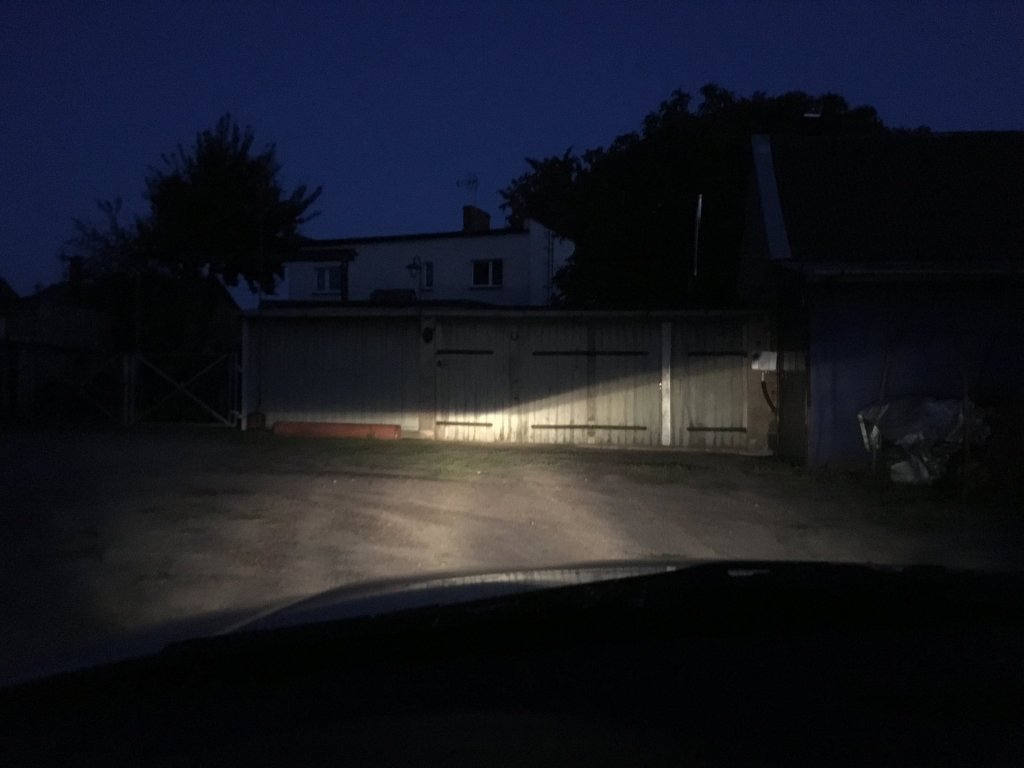

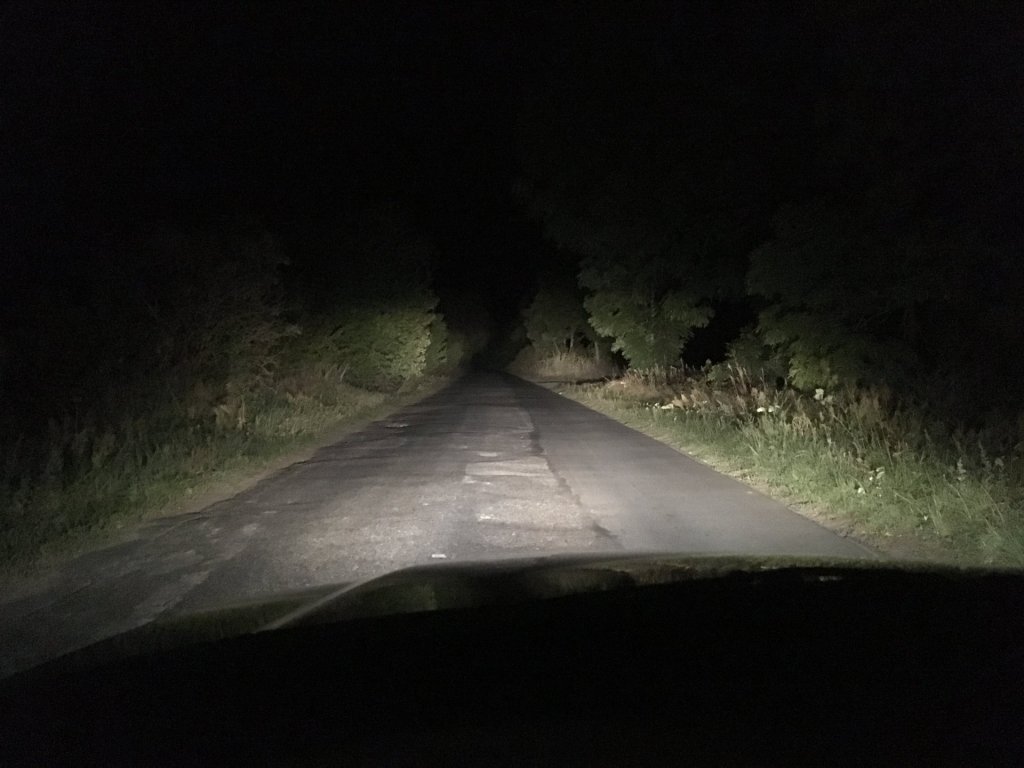

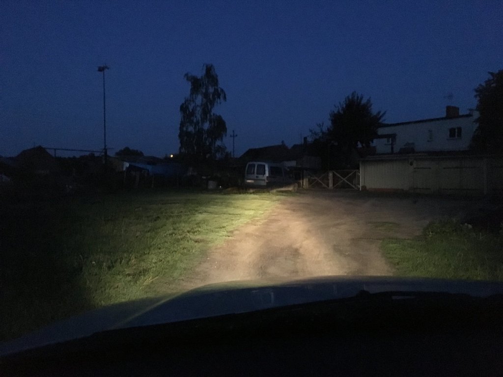

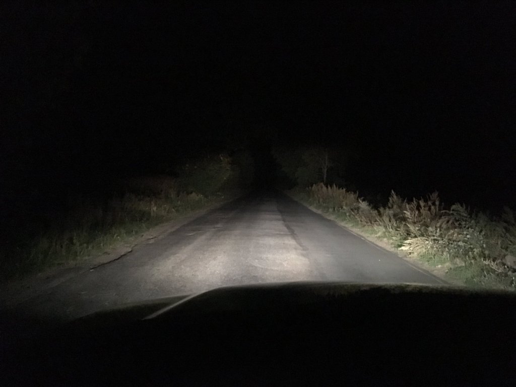

Tak w terenie:
Światła mijania

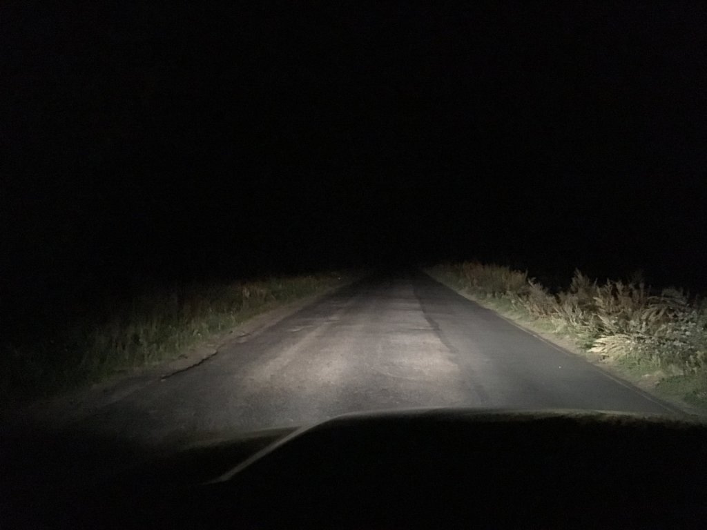

światła drogowe (sam bi-halogen)

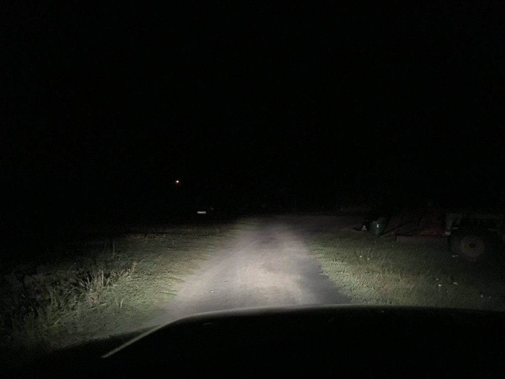

światła drogowe(bi-halogen + H7)
W projektorze oraz w odbłyśniku drogowych zamontowane żarówki H7 Osram Nightbreaker Laser.
