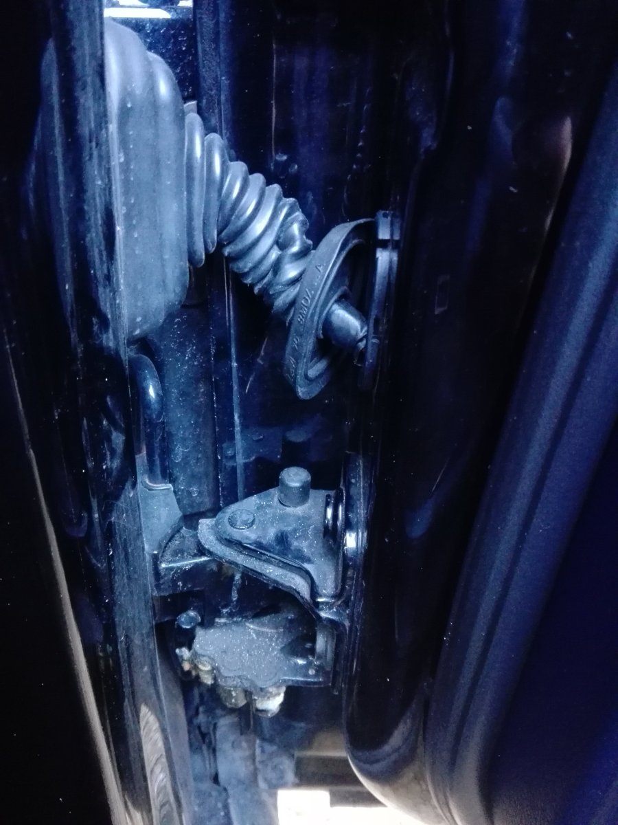

Panowie nie potrafie założyć tej oslony z powrotem na przewody slupek/drzwi , czy ten plastik da sie wyciagnac podważając jakos czy trzeba ściągnąć boczek i go wypchnac od środka???IMG_20220213_115958.thumb.jpg.88f3108f420d90f143a458e0a6f01012.jpg
Musisz zdjąć boczek niestety ,odkręcić głośnik włożyć rękę i na górze i na dole sa zatrzaski i na środku też ściskasz je palcami i wypychasz później musisz to gume nałożyć żeby sztywno była na tym plastiku i wcisnąć razem.
Tego sie obawiałem ?. Dzieki za odpowiedz
