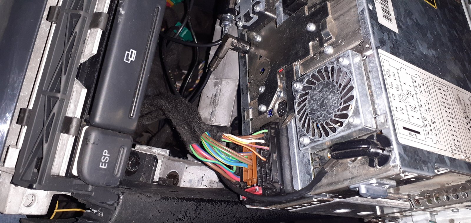

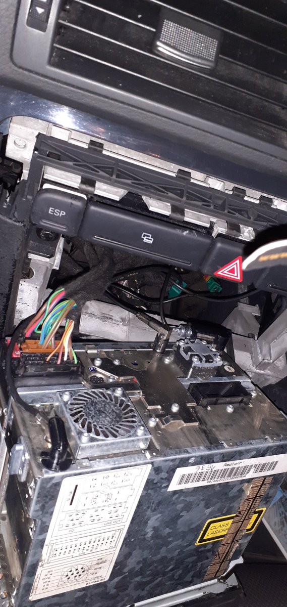

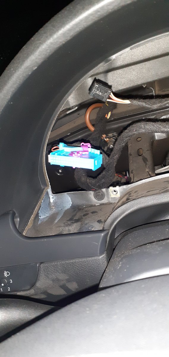

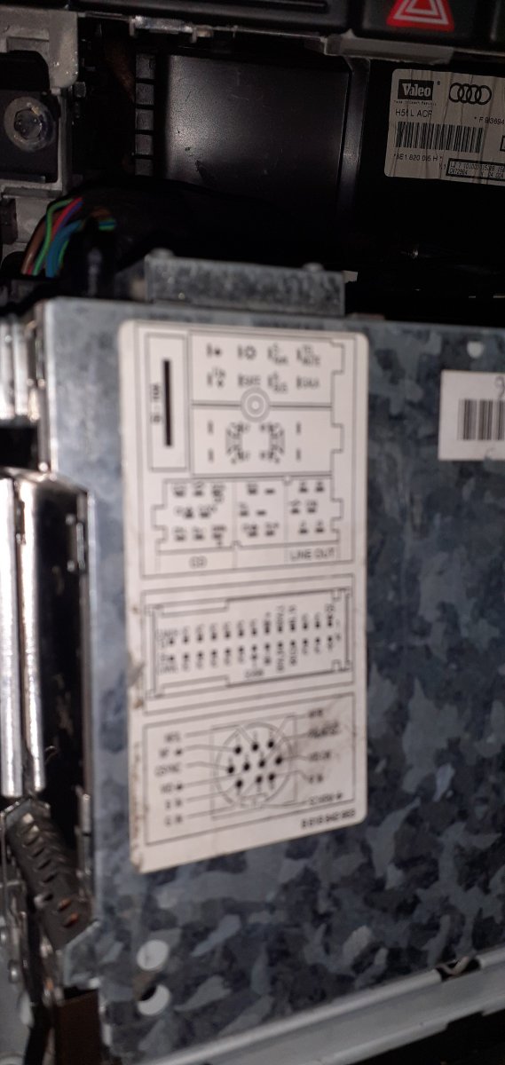

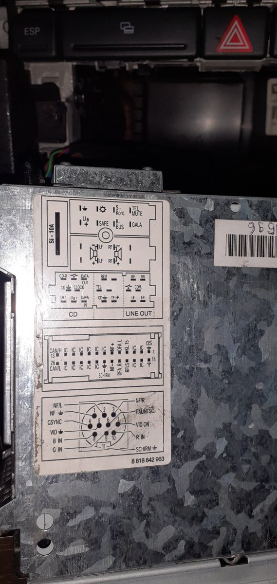

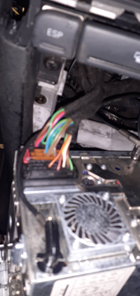

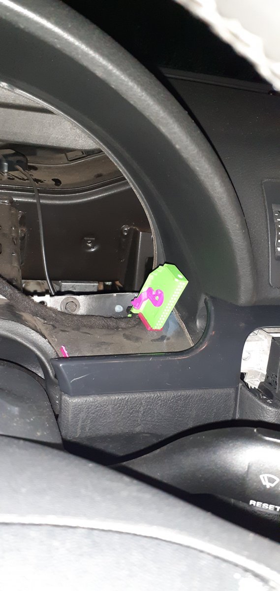

Witam kolegów. Chciałbym odnowić temat. Wyrzuciłem swoje stare orginale radio connect II i wstawiłem navigation plus niby jakoś działa ale nie wyświetla mi na fisie radia nie działa sterwoanie z kierownicy nie ma podświetlenia nie włącza się z kluczykiem i tak samo nie wyłącza się po każdym odpaleniu radia trzeba wpisywać kod. Wiem że trzeba się połączyć z licznikiem ale nie wiem który pin do którego ma iść mógłby ktoś podpowiedzieć? Dodaje zdjęcia jak to mam podłączone.20211116_204724.jpg20211116_204731.jpg20211116_204638.jpg20211116_204735.jpg20211116_204720.jpg20211116_204644.jpg
porównaj rozpiskę z concerta z navigation plus. Cany masz pociągnięte ale musisz gdzie indziej je wpiąć
no i jeszcze tuner TMC potrzebny który jest gatewayem dla szyny CAN z RNSD ( szyna Bosch niezrozumiała dla licznika ) , kolega zaznaczył ci gdzie masz CAN - one już są do licznika podciagnięte , dodatkowo musisz plus po stacyjce podciagnać bo nie masz teraz logiki zapłonu
czyli podsumowując, zamiast RNS-D który jest starym radiem, warto wymienić na RNS-E.
Plus po stacyjce to w który pin w radiu się wpiąć? Po  zmianie przodów can nic się nie zmieniło próbowałem zrobić adaptacje ale też bez rezultatu co może być nie tak jeszcze?20211116_204649.jpg

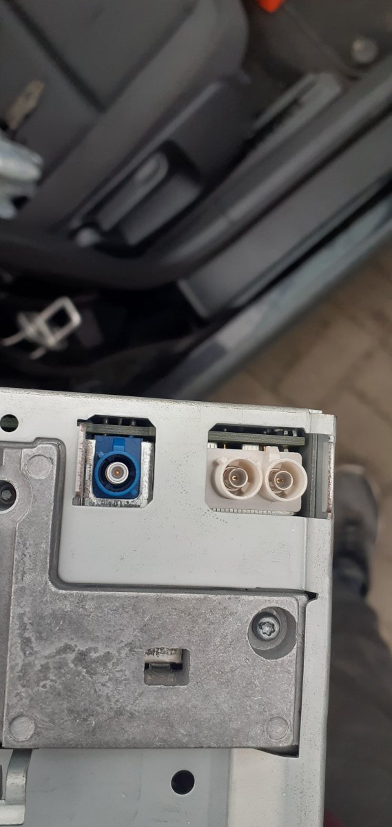

Panowie jeszcze raz ja mam nadzieję że już ostatni raz. Zmieniłem radio wszystko pasuje tylko pozostaje temat podlaczenia anteny jakich przejściówek użyć w lokalnych sklepach brak.
