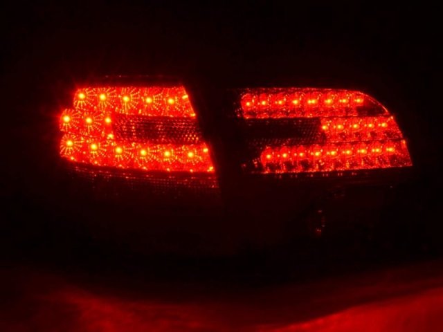

LChris Opublikowano 4 Października 2016 Opublikowano 4 Października 2016 Ma ktoś założone u siebie: http://allegro.pl/lampy-audi-a4-b7-04-08-avant-red-white-led-diodowe-i6007343283.html Jak wyglądają na żywo i jak się spisuję?

tobias Opublikowano 19 Stycznia 2017 Opublikowano 19 Stycznia 2017 Dnia 4.10.2016 o 19:44, LChris napisał: Ma ktoś założone u siebie: http://allegro.pl/lampy-audi-a4-b7-04-08-avant-red-white-led-diodowe-i6007343283.html Jak wyglądają na żywo i jak się spisuję? lub te: http://allegro.pl/lampy-audi-a4-b7-04-08-sedan-chrom-led-diodowe-i6007346318.html ma ktoś założone w sedanie lub ktoś kupywał od mapeta do b6 czy b8 ledowe? jakieś opinie?

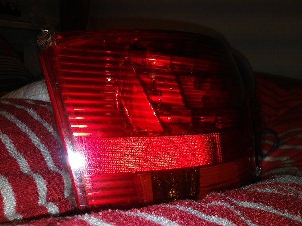

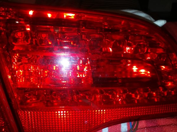

qorba28 Opublikowano 22 Lutego 2017 Opublikowano 22 Lutego 2017 ja mam u siebie na razie depo ale usunałem diody które swieciły na środku w poziomie,nie jest to to samo co z a6 ale n chwilę obecną są ok oryginalne depo zdjęcie 1 po mojej przeróbce zdjecie 2,sorki za jakśc ale to stare zdjęcie przed modzeniem i stary aparat
Brzozek Opublikowano 23 Lutego 2017 Opublikowano 23 Lutego 2017 Od razu lepiej bez środkowych diód. Ciężko się rozklejały lampy? Napisz coś więcej...Wysłane z mojego XT1032
qorba28 Opublikowano 23 Lutego 2017 Opublikowano 23 Lutego 2017 nie jest tak ciężko ponieważ moduły led w tych lampach są przykręcane ja odkręciłem i musiałem ok 2-3 cm odciąc plastiku z tyłu lampy wyciągnałem ledy odłączyłem oraz ładnie zaślepiłem tamte ledy, potem wstawiłem zpowrotem plastik,jak bedzie ładna pogoda to zrobię pare fotek
