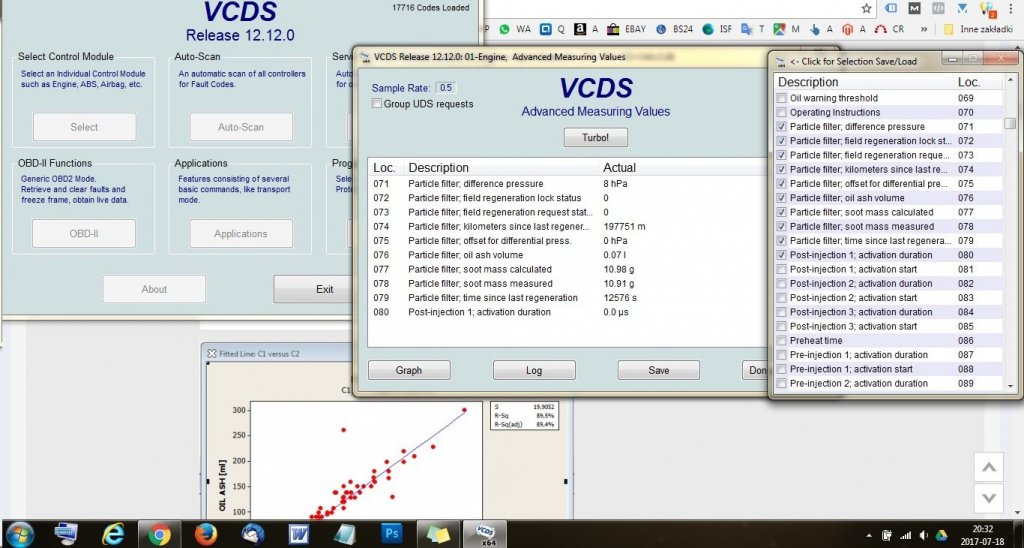

Panowie czy możecie ocenić stan DPF na podstawie tych screenów?
O DPF pytam ponieważ mam problem z sondą lambda - przynajmniej tak pokazuje VCDS.
Błąd sondy lambda to:
Cytuj
 Bank 1 Sonde 1 P2196 00 [237] - Signal zu fett
Wpływ na to może mieć EGR - niedawno wypolerowany, zamontowany, wygląda i chodzi jak nowy. Teraz próbuje ustalić coś odnośnie DPF bo podobno to też może mieć wpływ na lambda error. Byłbym wdzięczny za opinie Panowie.

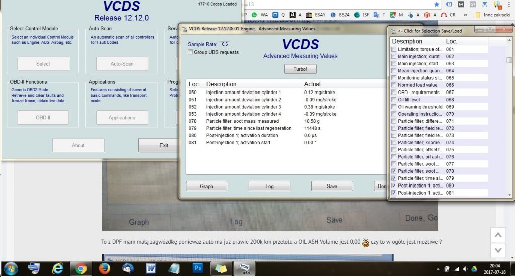

Przy okazji kupna kabla sprawdziłem sobie wtryski - czy te wartości są ok?
Z góry dzieki za komentarze.
