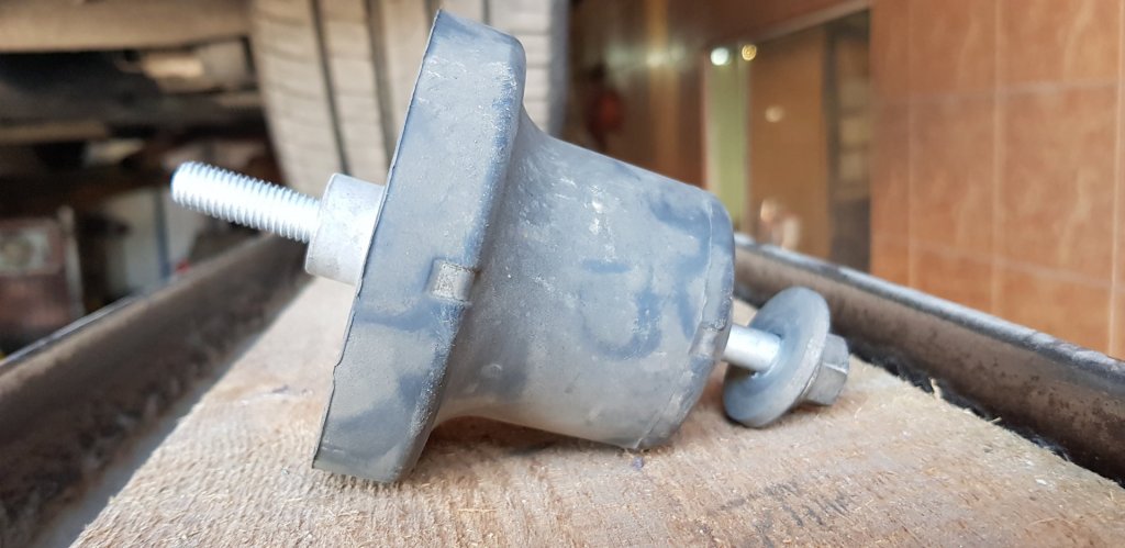

tomi790 Opublikowano 21 Września 2018 Opublikowano 21 Września 2018 Pytanie do tych którzy robiki swap w quattro - przy tylnym napędzie od tyłu samochodu jest przykręcony odważnik metalowo-gumowy, który przeszkadza w montażu wydechu, czy to odkręciliście?
