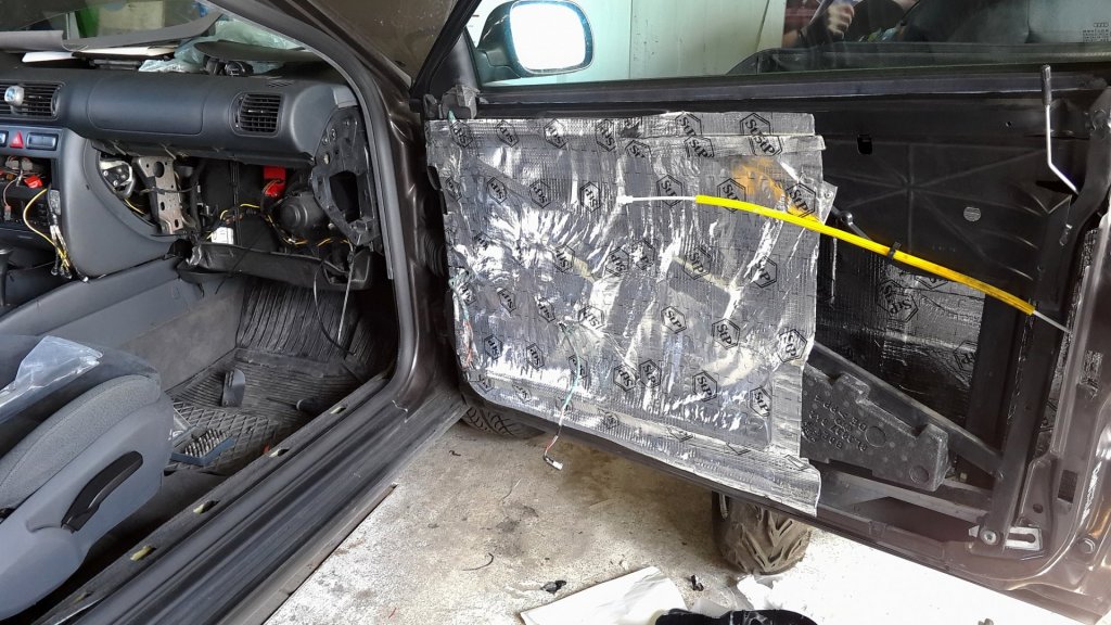

Ostatecznie w podszybiu odpiąłem , założyłem wysokotonowe wwierciłem w blendy, zwrotnica w drzwiach zestaw tak jak pisałem Hertz ESK 165.5, natomiast drzwi wyłożyłem Mata X-WAVE EYWA Light Butyl i boczek Gladen Aero Multi SUPER-MATA 3-warstwowa i wygląda to jak na zdjęciach i gra przyzwoicie :)
Dużo daje ta mata?
Bardzo dużo a szczególnie wygluszenie tylnej półki w sedanie jak się ma suba

Montaż trochę trwał, mając mate w pierwszym etapie na prawych przednich drzwiach miałem porównanie jaka jest różnica w odsłuchu. Drzwi wygłuszone naprawdę grały czysto a w efekcie po dokończeniu prac jest w samochodzie ciszej. Koszt nie jest tak duży, pracy trochę musisz włożyć ale efekt naprawdę cieszy .

Wygłuszyłem drzwi po zdjęciu tapicerki tylko tak jak widać na zdjęciach (wewnątrz komory drzwi - nic nie dawałem) oraz tapicerkę od wewnątrz.

Wiec tak: Gladen Aero Multi SUPER-MATA 3-wrst.80x46cm,XWAVE Eywa Light 2mm 70cm x 50cm - mata tłumiąca. Takie wymiary starczają na 1 drzwi
wszystko kupiłem na aukcjach alledrogo. Tyłu jeszcze nie zdążyłem na razie przednie skończone.

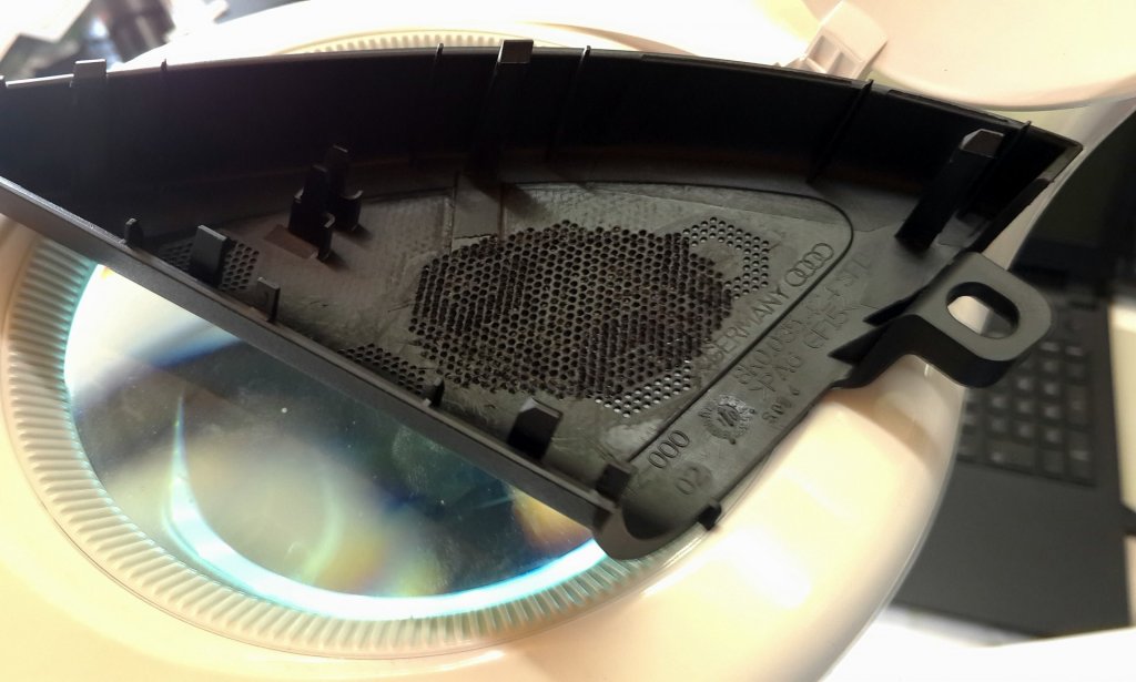

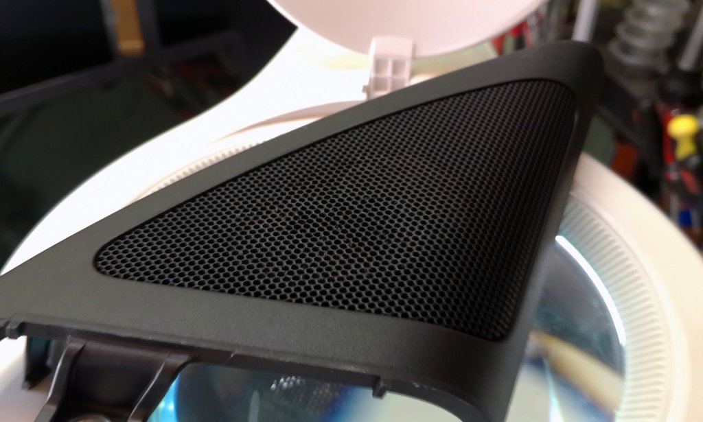

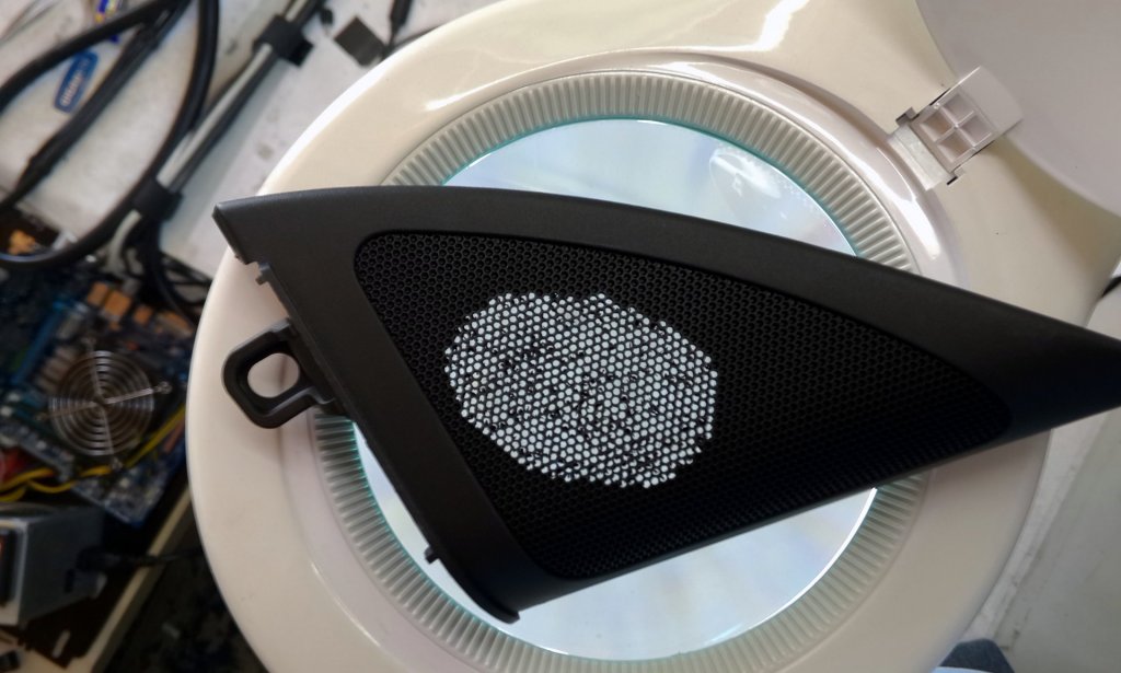

Natchniony postem kolegi spróbowałem modyfikacji blendy głośnika wysokotonowego w drzwiach przednich.
Wiertło a właściwie "wiertełko" 1mm i setki precyzyjnych nawiertów.
Podpowiem aby nie robić wszystkich na raz, ponieważ przy każdym otworze pozostaje nadwyżka plastiku, którą trzeba (w moim przypadku skalpelem) ścinać.
Wiercić należy od strony dekoracyjnej czyli od strony kabiny, bo ścinanie nadwyżki plastiku zostawia ślady.
Godzina/półtorej pracy ale mamy sporo zaoszczędzone w kieszeni.
Nie słyszę różnicy między blendami B&O (w A5 mojego szwagra) a tymi które wykonałem, nie szpecą, myślę że warto spróbować.
Co do zmiany samych głośników na B&O to obowiązkowo wygłuszenie drzwi!! Różnica... kolosalna, bas głęboki, równy, i nie znika po uchyleniu szyb.
Wygłuszenie wewnątrz drzwi jest jeszcze ważniejsze niż wygłuszenie od strony tapicerki i samej tapicerki łącznie!
Po pierwsze, obniża się znacznie współczynnik przenikania dźwięku z zewnątrz, a po drugie, wytworzona "komora" (ciśnieniowa/basowa) jest pozbawiona efektu echa i efektu blaszanego czy też kartonowego dźwięku które niestety jest bolączką każdego pojazdu.
Wiem, że to znacznie więcej pracy ale gdy posłuchacie jak grają dokładnie wygłuszone drzwi to zrozumiecie o mi chodzi.
Tu zdjęcie wygłuszania (w połowie roboty) mojej starej A3 8L:P50416-120527.jpg
