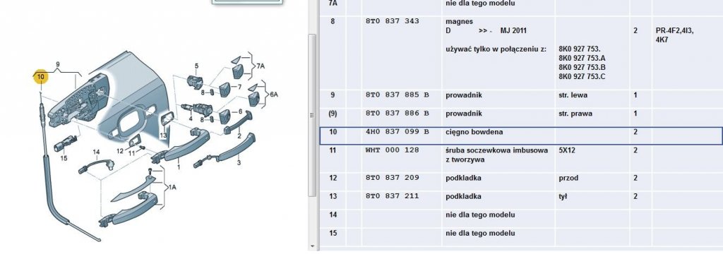

Panowie, ratunku!
Zepsuł mi się zamek w tylnych drzwiach, chyba coś się złamało bo klamka lekko chodzi. Problem w tym, że mam "wyłączoną" klamkę wewnętrzną, ze względu na gówniaki. Powiedzcie proszę, że jest jakiś sposób, poza zniszczeniem boczka, na otwarcie tych drzwi.

Dzięki, ale obawiam się, że ta metoda nie dotyczy zerwanego cięgna z zewnętrznej klamki.
Tak czy inaczej, udało mi się zdjąć boczek, oczywiście oprócz dołu. Teraz muszę tylko jakimś cudem wsadzić tam łapę i wymacać jakieś cięgno.
Sukces. Otworzyłem drzwi bez strat. Wyglada na to, że muszę wymienić linkę od zewnętrznej klamki. Podejrzewam, że występuje ona jako osobna część, mógłbym prosić o numer?
To chyba będzie to

To chyba będzie to
Dzięki! :hi:
