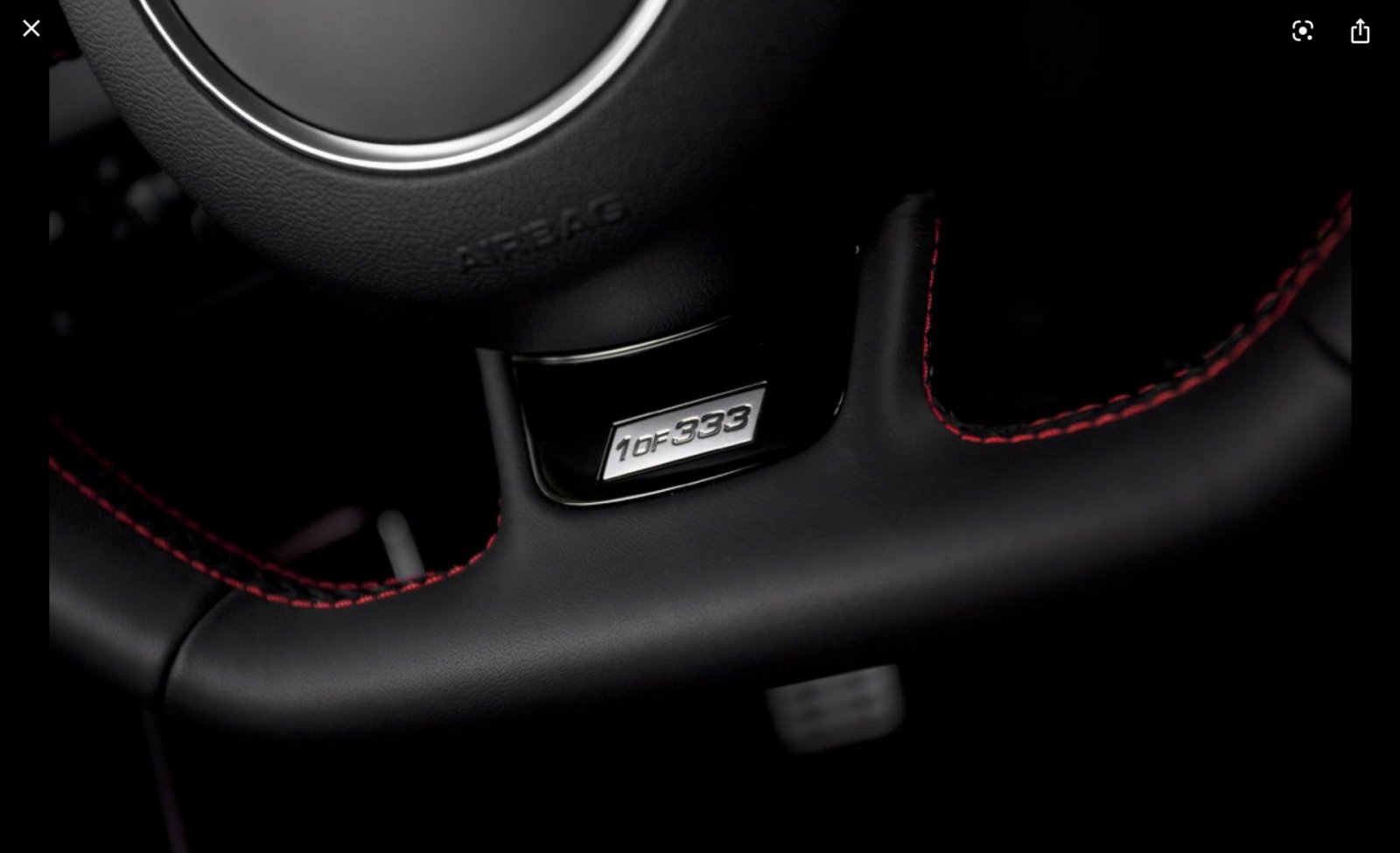

Nie ma ktoś może całkiem przypadkiem wolnego znaczka sline do kiery ściętej,lub normalnej bo są takie same a najlepiej to szukam tego ze zdjęcia poniżej,w Aso we Wrocławiu nie dostępne bo dostalem maila i napisali że juz nie produkowane,może ktoś ma przez przypadek 1of333 ? ?
