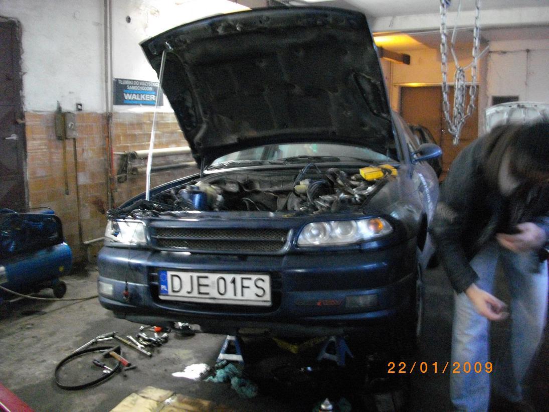

w lutym 2009 roku kapitalka silnika....( pierścienie, popychacze.panewki,uszczelki itd...)

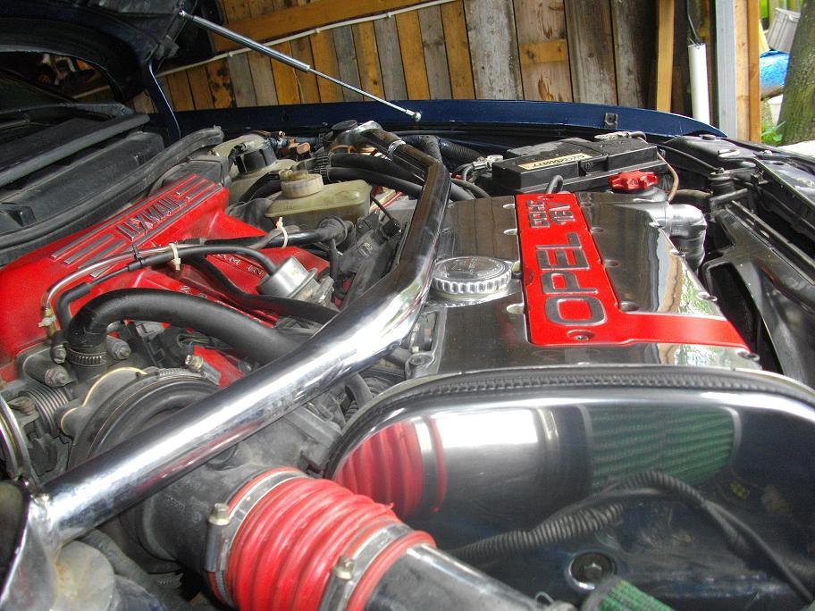

pod maska polerka + niklowanie

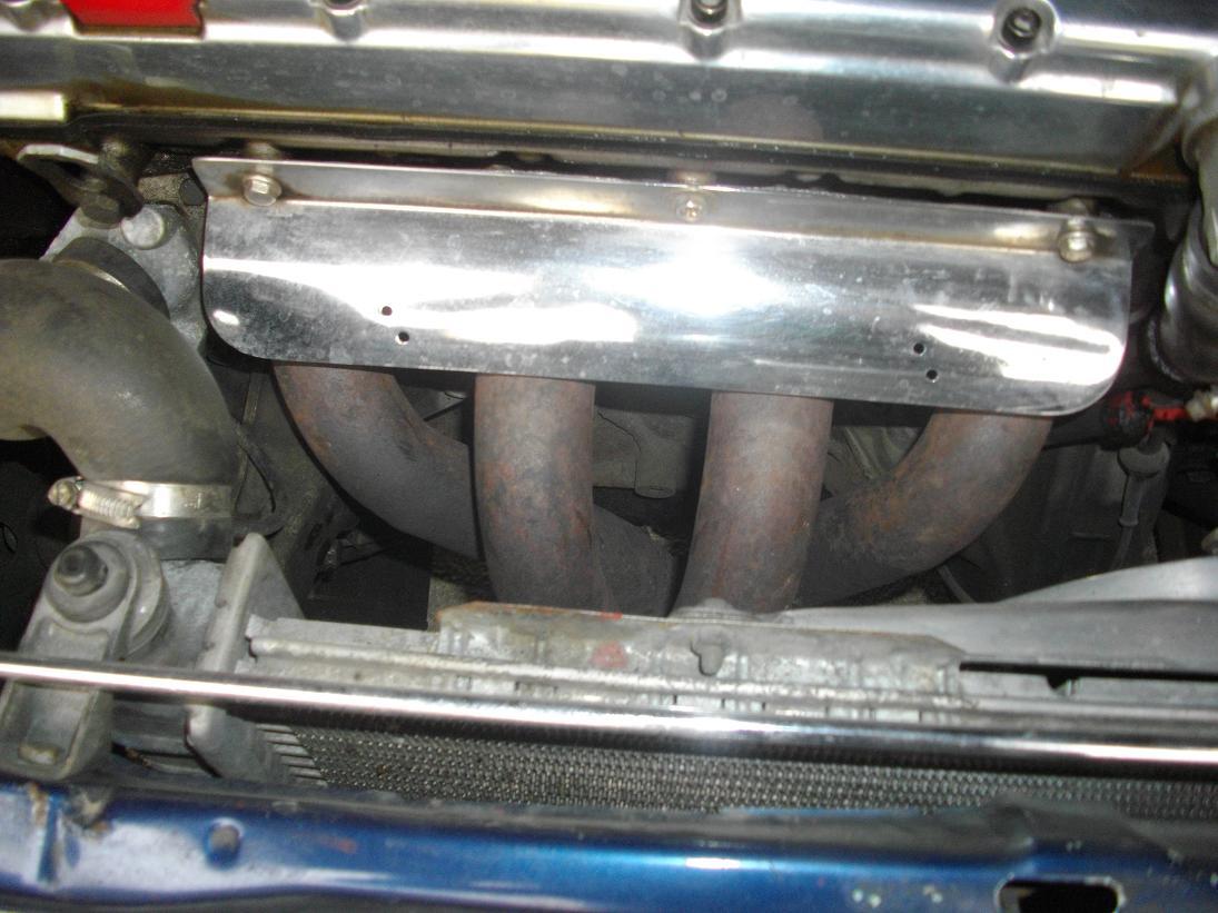

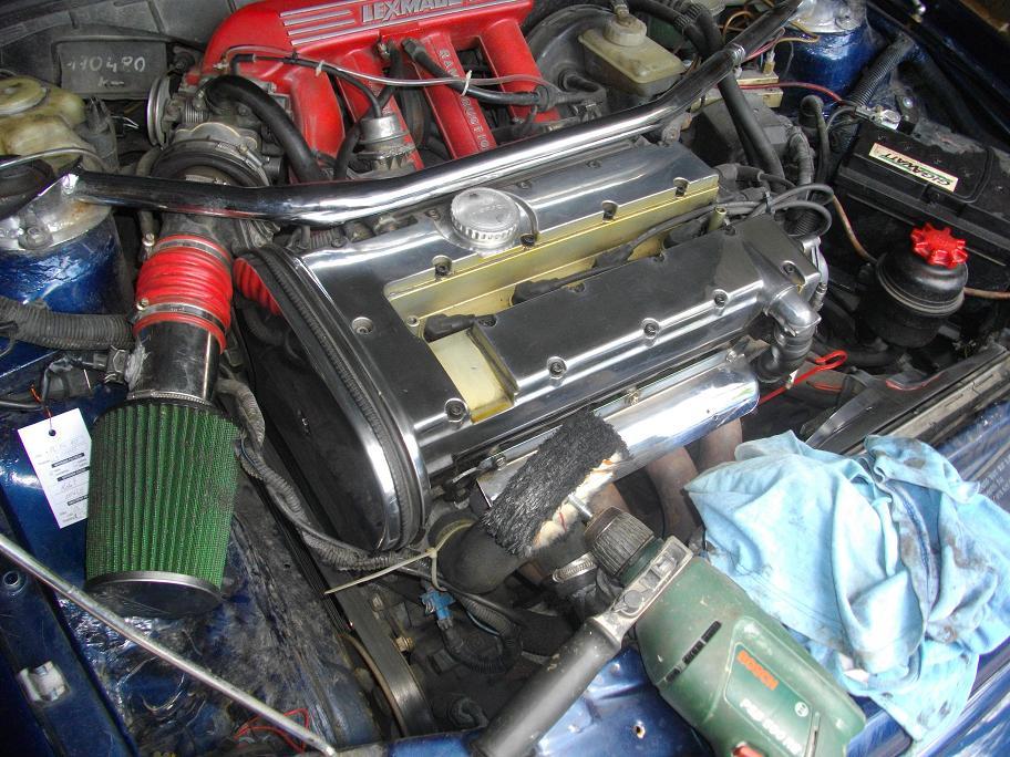

Silnik został zaopatrzony w wydech firmy Lexmaul ( kolektor ssący , wydechowy , środkowy i końcowy) całożć ładnie połączona rurka o srednicy 55mm

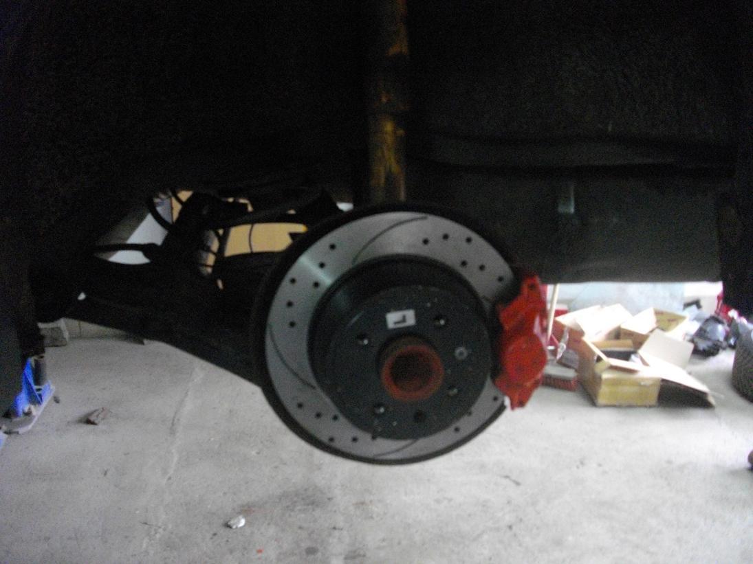

Układ hamulcowy
nowe przewody miedziane
płyn Dot 4
zaciski Ate
tarcze Brembo Max
klonco ferodo

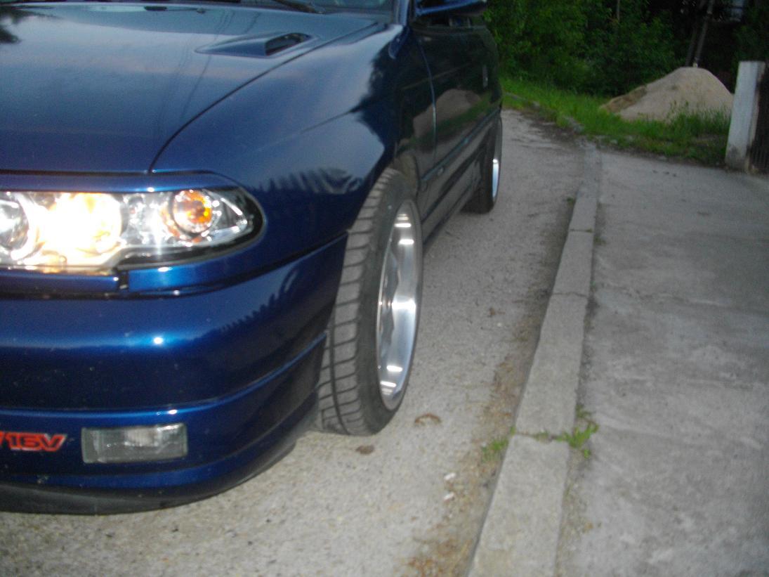

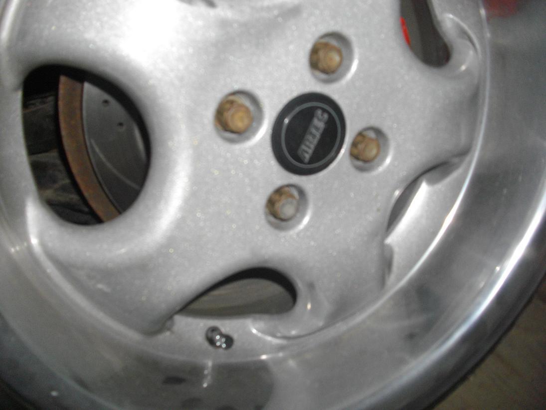

Felgi z przodu 15stki szerokie na 7 cali z oponami Bf Goodrich Profiler G 195/50/15

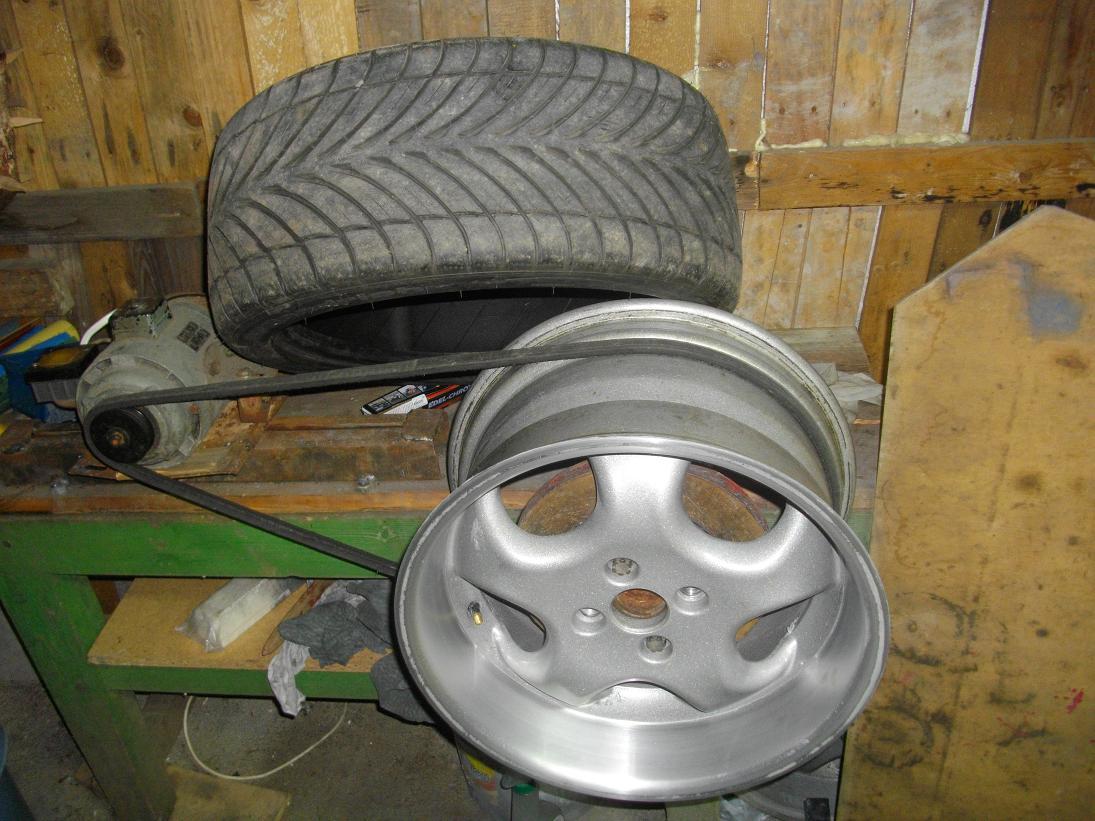

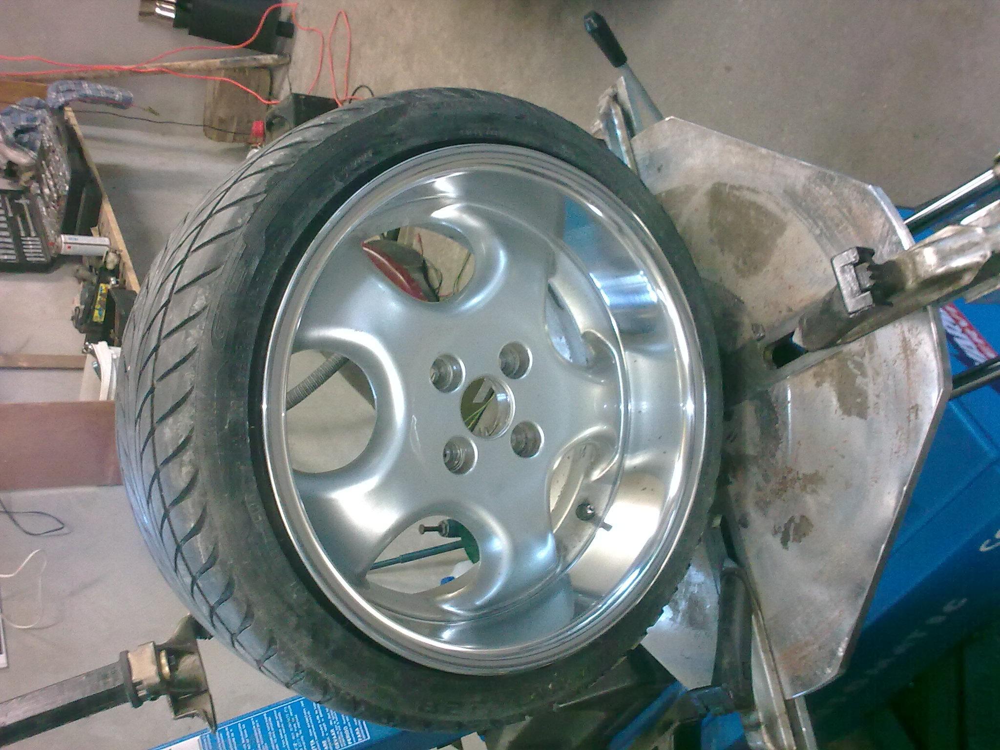

Felgi z tyłu 16stki z duuuzym rantem szerokie na 9 cali..... z oponami Bf Goodrich Profiler 215/40 ZR 16 wszystko oczywiście wypolerowane własnoręcznie
imgp2315_2_min.jpg 17052010_2_min.jpg imgp2309_min.jpg imgp2211_min.jpg 17052010_011_2_min.jpg

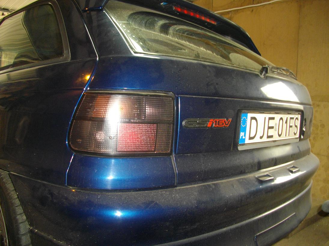

Lampy tylnie Irmsher Czarne

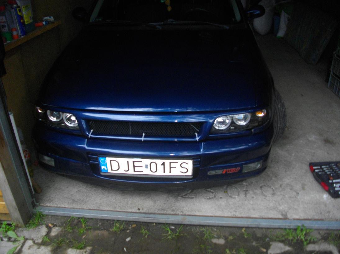

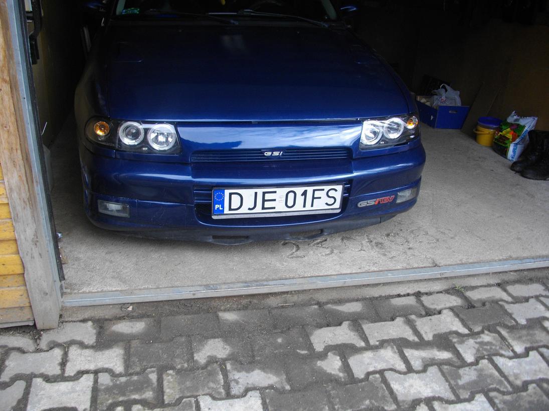

Lampy przednie Soczewkowe Angel Eyes

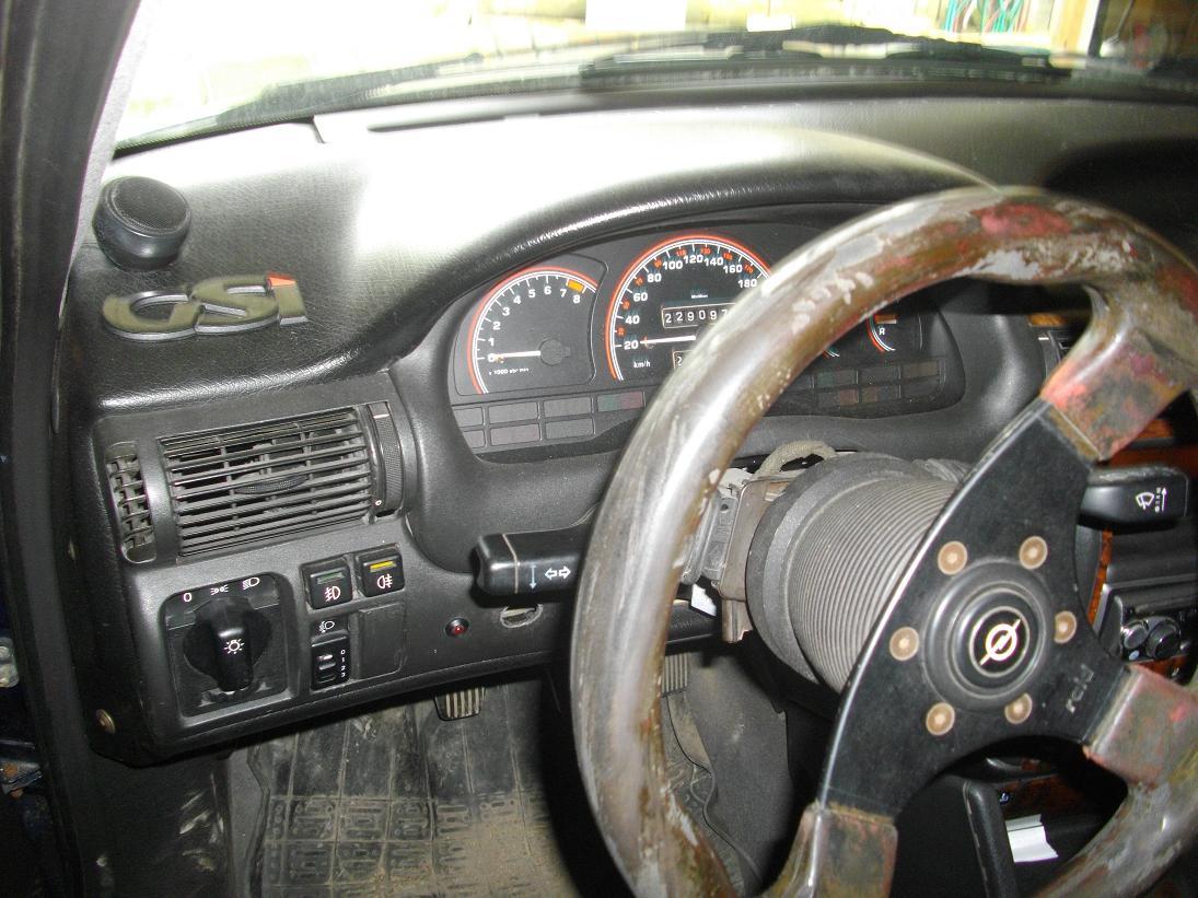

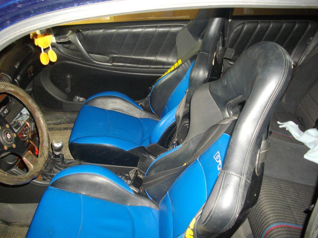

Licznik podświetlony indigo + diody na desceKierownica raid 32cm
Okleina typu Hartman
skórzane mieszki

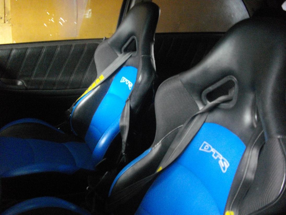

seryjne fotele kubełkowe

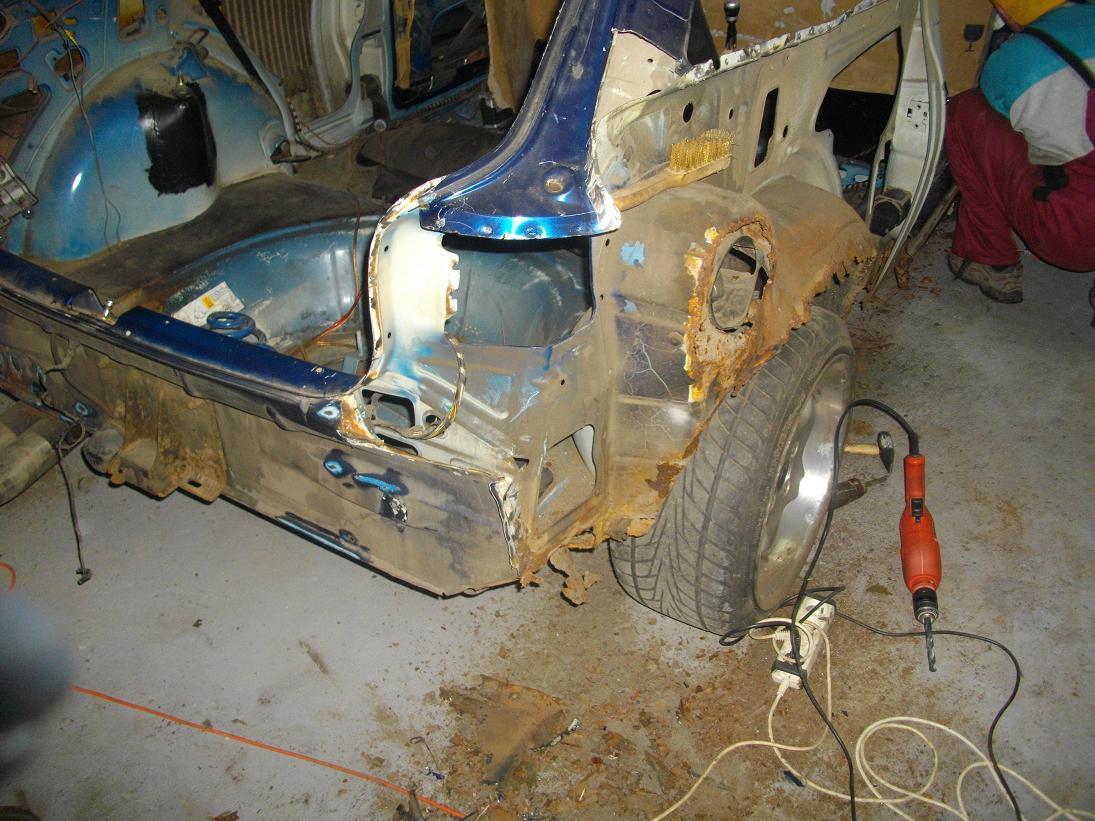

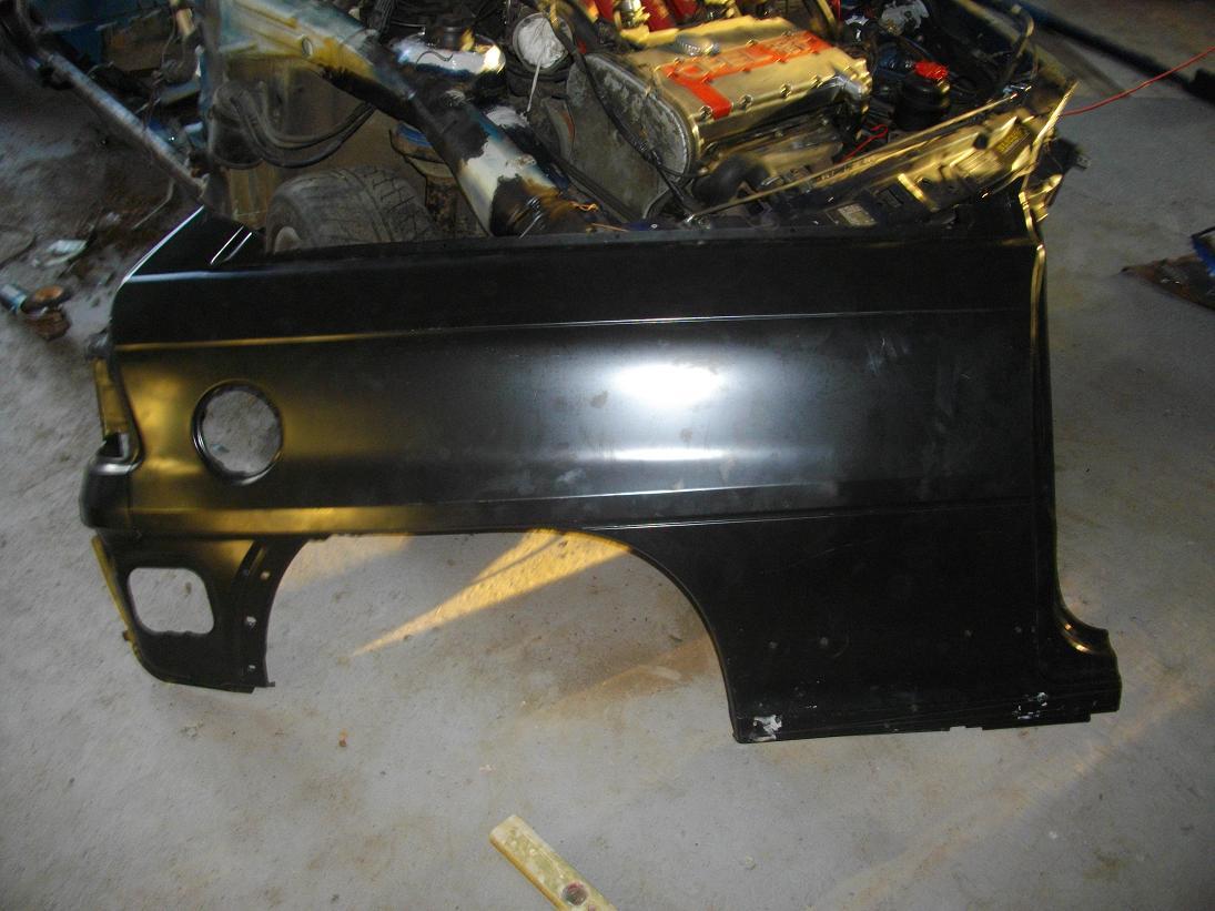

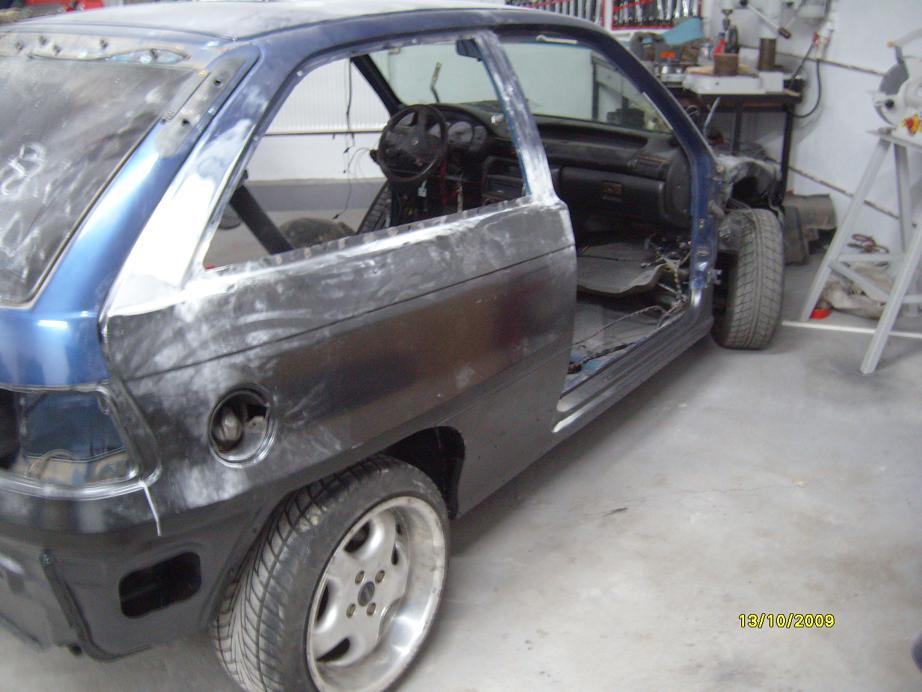

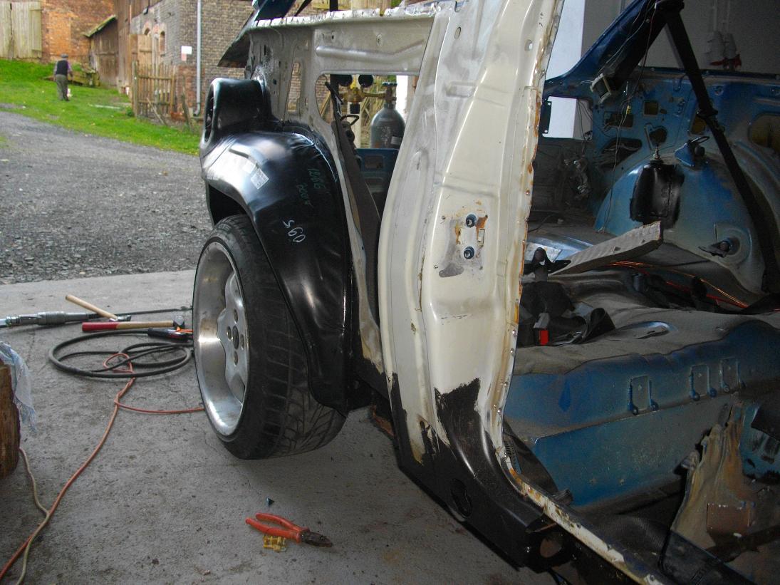

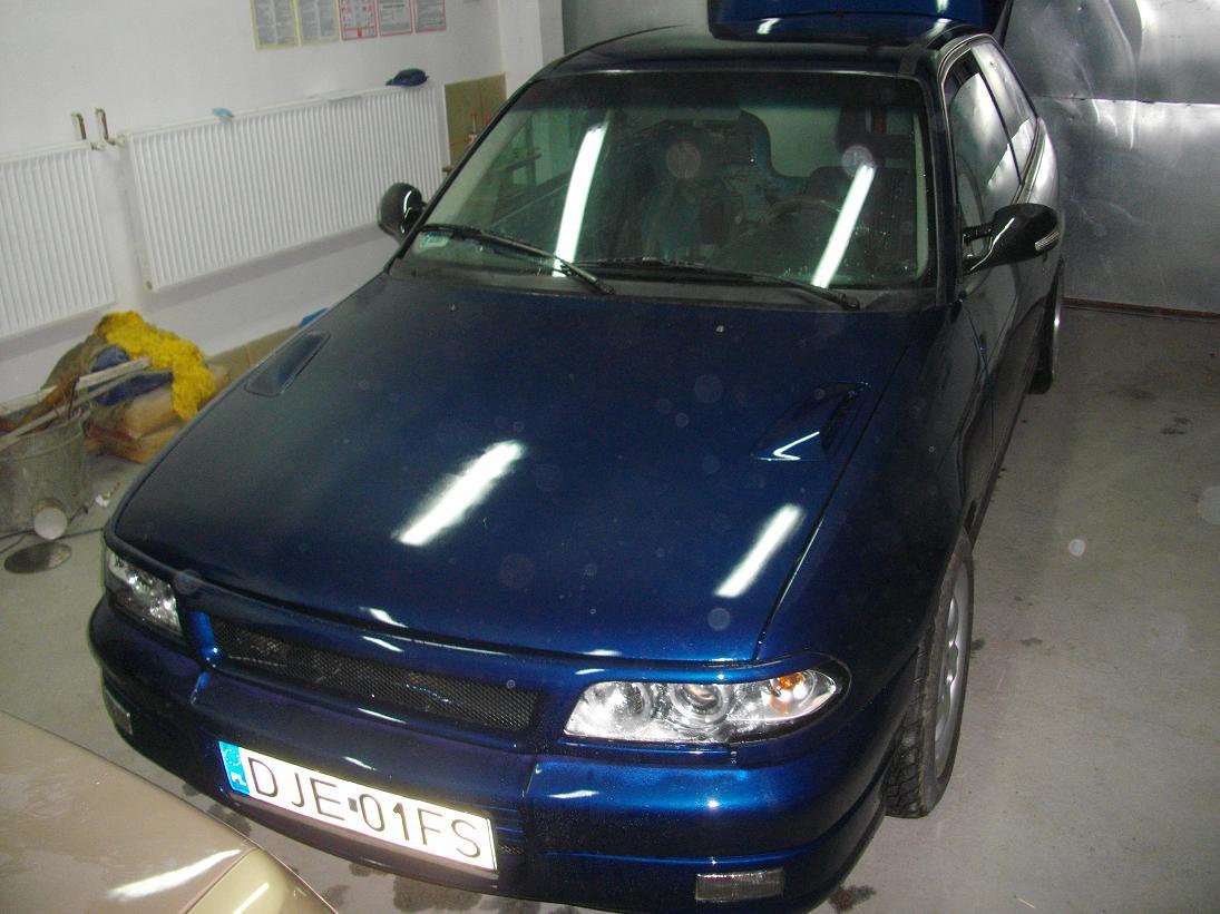

30 września została zrobiona kapitalka blacharki oto filmik
oto kilka fotek z przebiegu kapitalki
imgp0262_1_min.jpg imgp1862_1_min.jpg imgp1878_1_min.jpg imgp1884_4_min.jpg imgp1886_1_min.jpg imgp1896_4_min.jpg s7300027_1_min.jpg imgp2330_1_min.jpg imgp2332_2_min.jpg

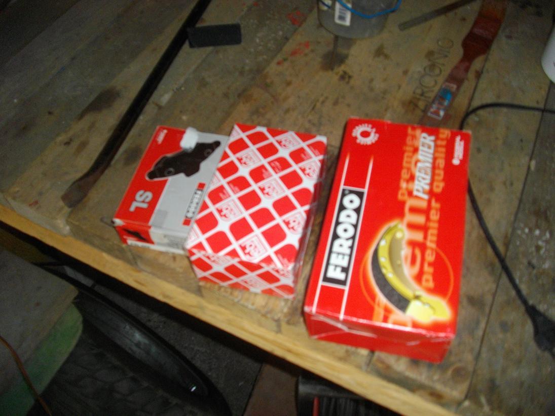

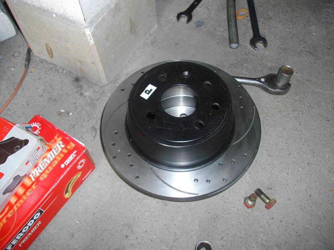

klocki tył ferodo
tulejki tylnej belki febi

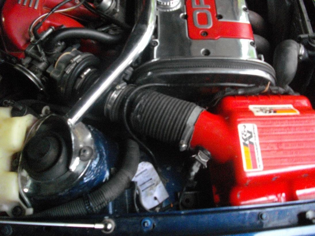

no i w końcu wspawałem czujnik w puszke i zrobiłem w miare normalny dolot...

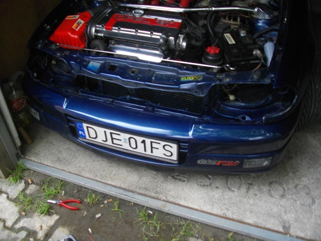

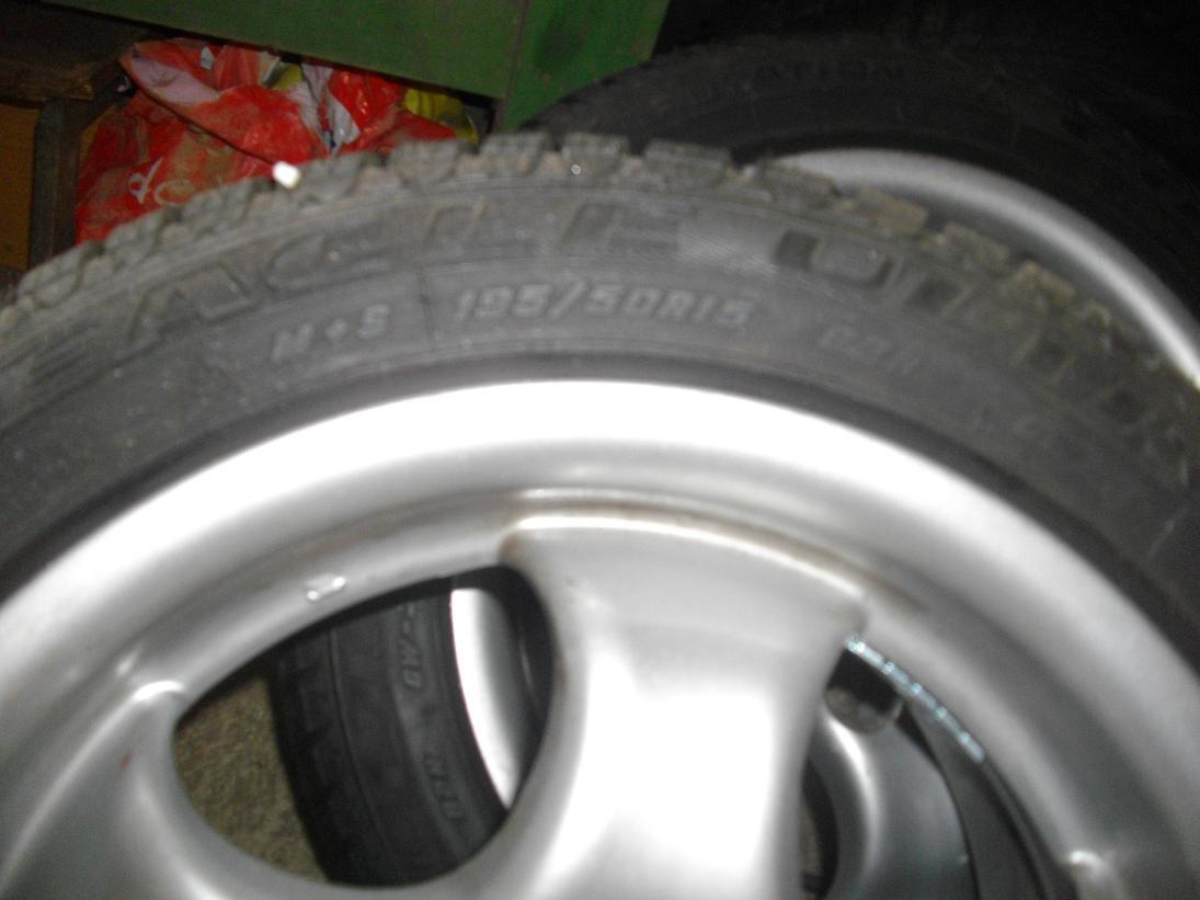

zimowe oponki GoodYear Eagle Ultra Grip GW-3 195/50/R15
idalne na zime jak dla mnie

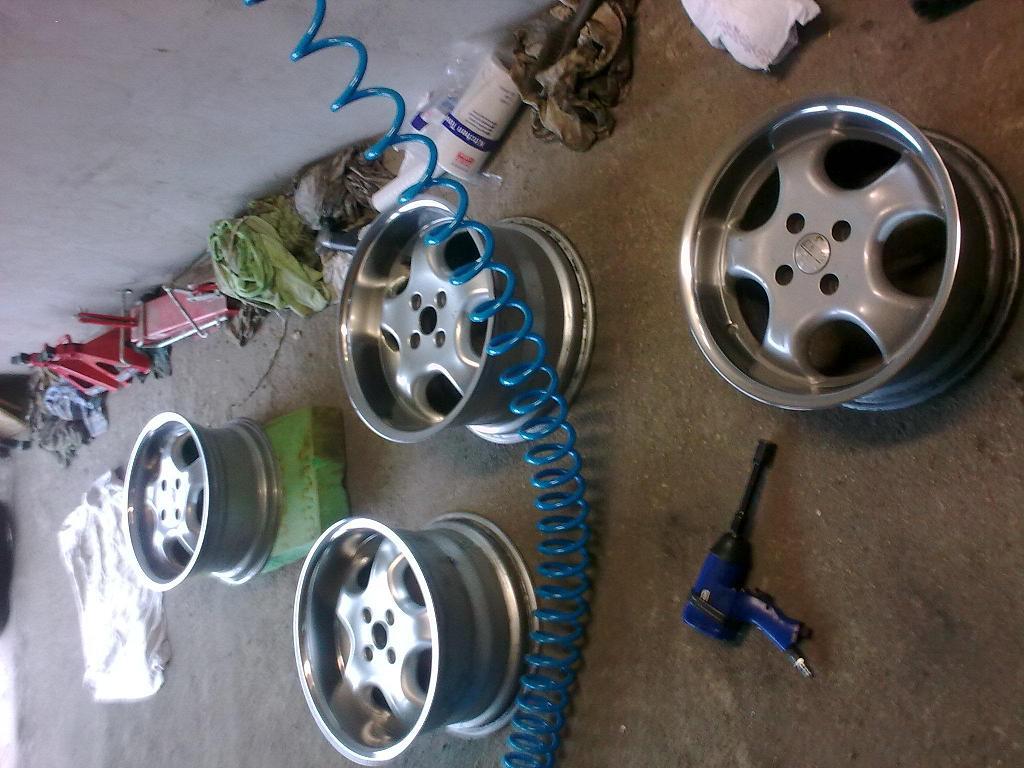

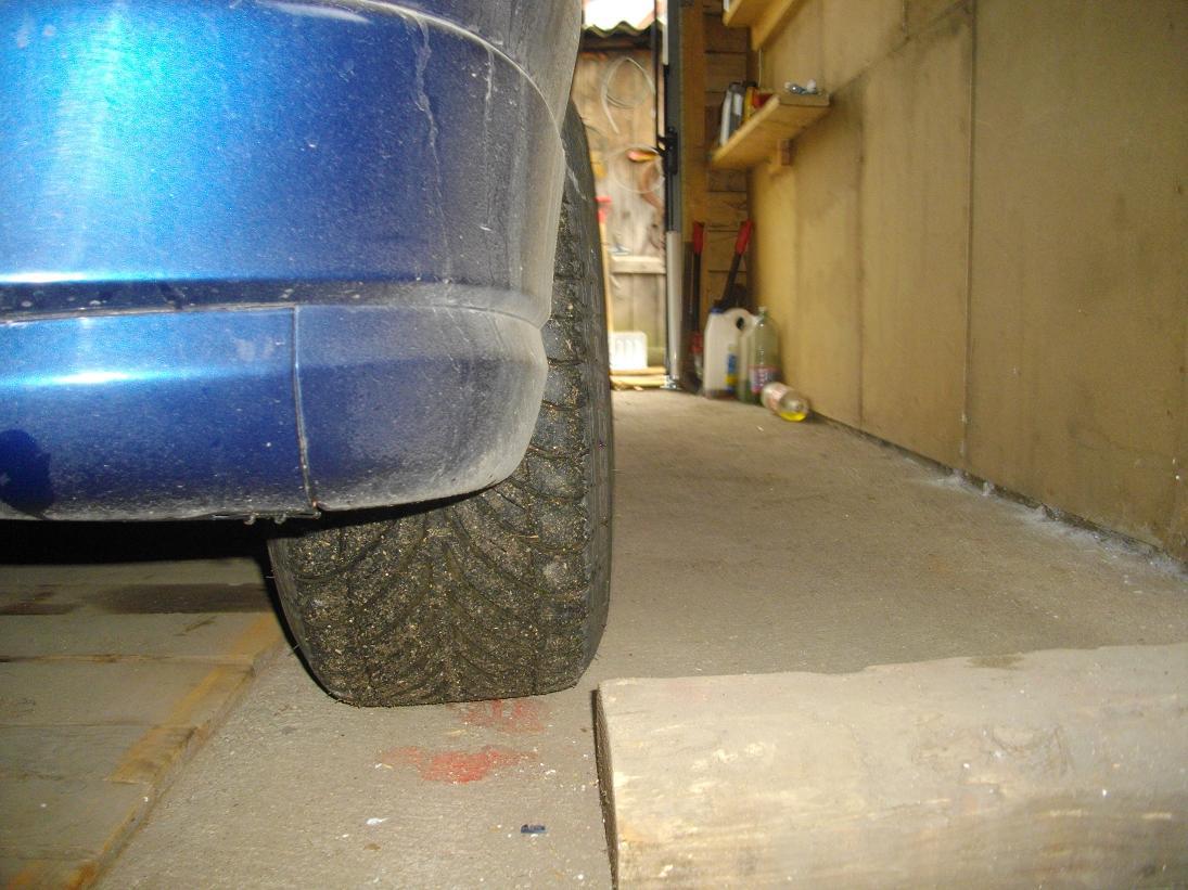

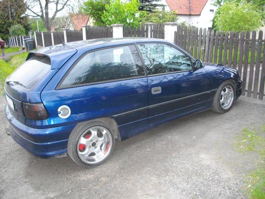

rozwiazałem wkońcu problem ocierajacych z tyłu 9 calowych felg...kupiłem nowiutkie 7.5 cala załozyłem na to oponki 215/40/ZR16
i przy okazji wsadziłem niebieskie sprezynki H&R i siadło auto niesamowicie
i tych felg juz nie zamierzam polerować..:
1521476185.th.jpg 15214761853.th.jpg imgp3517.th.jpg imgp3519n.th.jpg imgp3520s.th.jpg

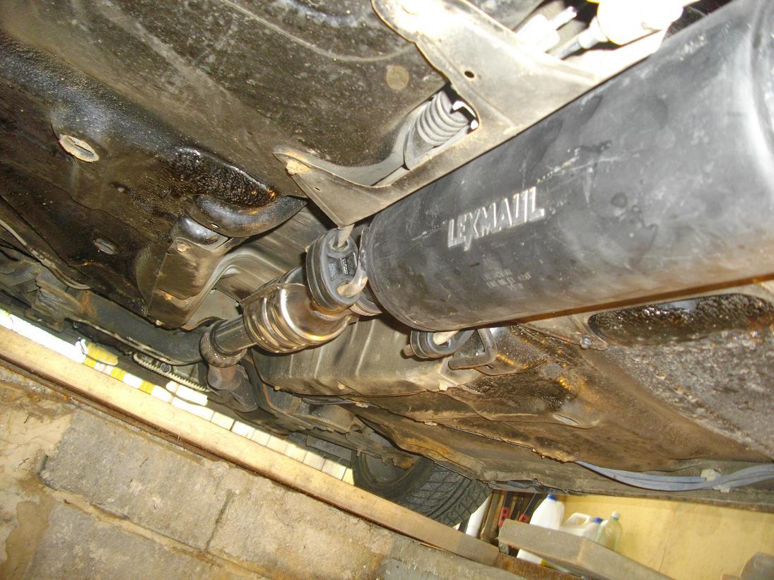

odnosnie coscasta miałem an rezerwe ale sprzedałem ponieważ moja po kapitalce juz prawie 3 lata i jest ok..jak sie nie katuje na ziimnym i nie przegrzewa to bedzie chulała...poprostu trzeba uważać na te głowice jak na turbiny itd..;P[br]Dopisany: 23 Październik 2011, 14:11_________________________________________________dzisiaj przyszedł rarytasik ...mianowicie Walker końcowy...troszke go podczyszcze podpicuje i bedę montował do Auta
imgp4052.th.jpg imgp4053.th.jpg[br]Dopisany: 28 Październik 2011, 20:22_________________________________________________wydech zamontowany i jak teraz wygląda nie lepiej??? (końcówki narazie wyszlifowane i będą malowane na czarno niebawem) i tył auta zakonserwowany własnorecznie pędzlem...reszta bedzie konserwowana w miare wolnego czasu..pzdr
