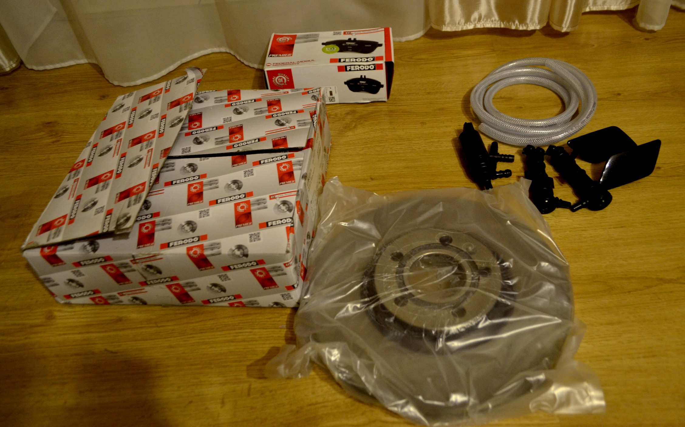

karol24 9 Opublikowano 11 Lutego 2016 Autor Udostępnij Opublikowano 11 Lutego 2016 (edytowane) Misiek chyba na zimę te czarne są właśnie 7,5" a opona 205/50 graty od Wandeja i nie tyko tarcze 312mm i klocuszki do kompletu a spryski akurat trafiły się nówki w fajnej cenie w piwnicy jeszcze mam jarzma 451 do kompletu. tylko akurat ostatnio czasu brak a aura jeszcze nie sprzyja pracy pod chmurką... w marcu turbina leci do regeneracji bo już pora na nią niestety Edytowane 11 Lutego 2016 przez karol24 Odnośnik do komentarza Udostępnij na innych stronach Więcej opcji udostępniania...
jacca90 0 Opublikowano 11 Lutego 2016 Udostępnij Opublikowano 11 Lutego 2016 zeby wrzucic 312 to wystarczy jarzma inne a zacisk pod 288 zostaje? Odnośnik do komentarza Udostępnij na innych stronach Więcej opcji udostępniania...
hunter91 11 Opublikowano 11 Lutego 2016 Udostępnij Opublikowano 11 Lutego 2016 zeby wrzucic 312 to wystarczy jarzma inne a zacisk pod 288 zostaje? tak,jarzma 451 i jet p&p Odnośnik do komentarza Udostępnij na innych stronach Więcej opcji udostępniania...
jacca90 0 Opublikowano 12 Lutego 2016 Udostępnij Opublikowano 12 Lutego 2016 a klocek pod 312? Odnośnik do komentarza Udostępnij na innych stronach Więcej opcji udostępniania...
pablo15005 2 Opublikowano 12 Lutego 2016 Udostępnij Opublikowano 12 Lutego 2016 Z 288 pasuje. Zacisk i klocki masz te same aby jarzma 451 i jest 312 Odnośnik do komentarza Udostępnij na innych stronach Więcej opcji udostępniania...
karol24 9 Opublikowano 14 Lutego 2016 Autor Udostępnij Opublikowano 14 Lutego 2016 Tak, ale to jeszcze zaczeka, mam nadzieję, że w sobotę spryski ogarnę Jak zwykle pstryknąłem fotke na początku rezania a później zapominam..... tak czy siak, gdzieś mi się wąż chyba lekko zagiął bo spryski wysuwają się ale tak ze 2mm brakuje, żeby wyszły do końca i psikały. Temat do ogarnięcia w wolnej chwili Odnośnik do komentarza Udostępnij na innych stronach Więcej opcji udostępniania...
