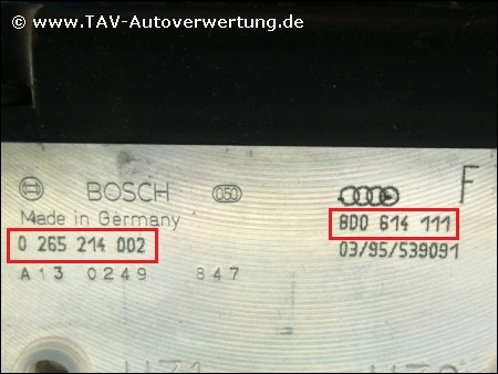

Dodam, że mam 8D0-614-111F (tylko na przenie koła)

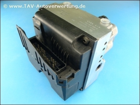

Nowy sterownik ABS-u jest cholernie drogi.Też mi kiedyś padł,nie mogłem się połączyć z układem hamulcowym,abs się świecił.Na allegro znalazłem gościa który naprawia-pojechałem i po ok 15 minutach miałem zrobione.Cena ok.250 zeta.Do tej pory mi działa bez problemu.
Bo te sterowniki - kiedy nie chca się łączyć vagiem są bardzo łatwe do naprawy .
Praktycznie jedną sztukę na tydzień robię .
Szukaj elektronika w swoim rejonie tylko takiego z głową na karku .
