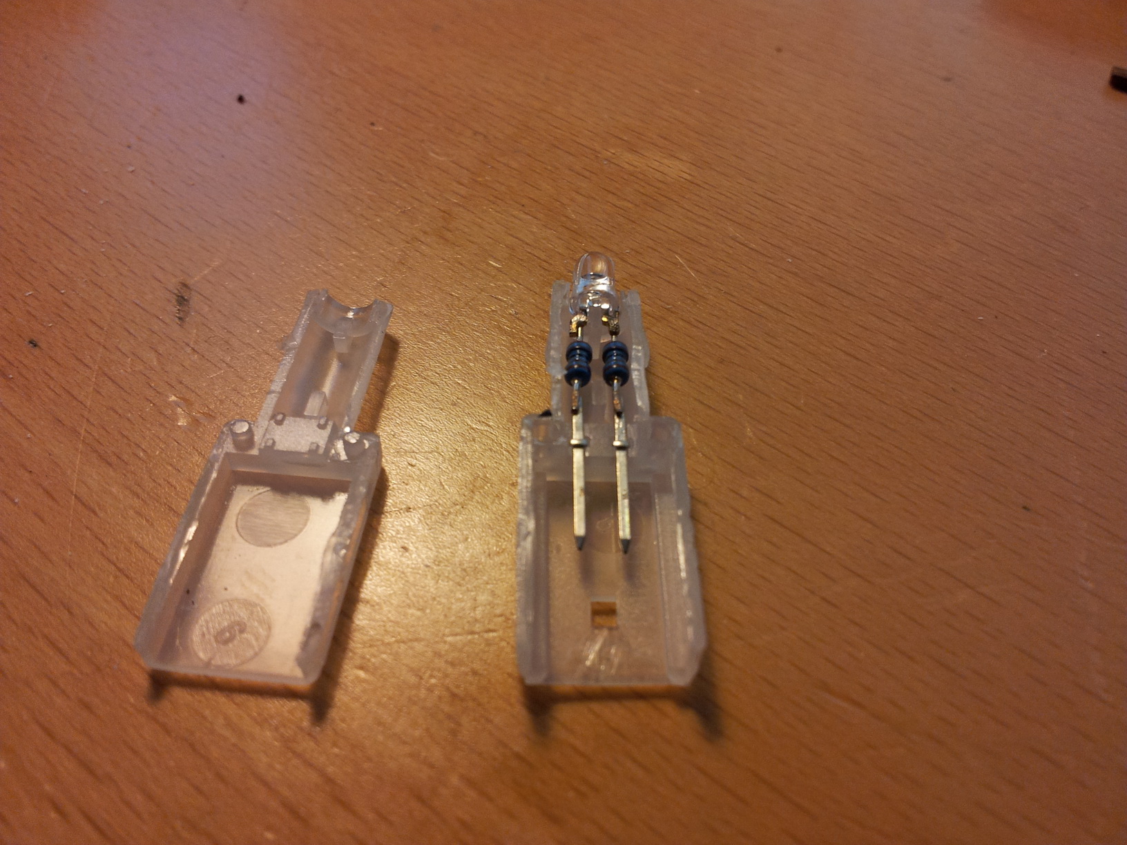

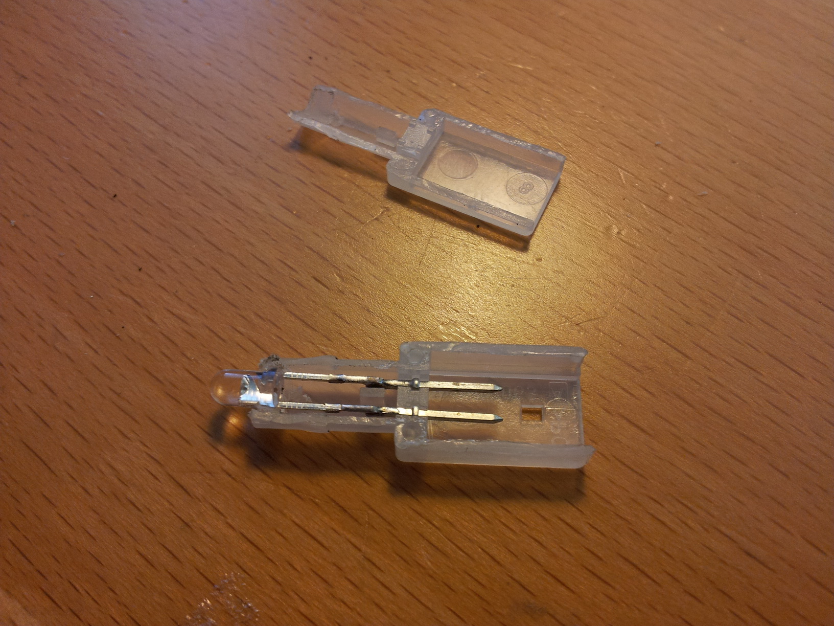

Witam,
Chciałbym zmienić diody od klamek na mocniejsze, ale nie umiem sobie poradzić z wyciągnięciem starej diody. I pytanie:czy idzie delikatnie jakoś otworzyć tą kostkę gdzie znajduje się dioda żeby niczego nie połamać, albo wyciągnąć tą diodę?
Nożykiem do tapet trzeba rozciąć tę wtyczkę na szwie (jest zgrzewana z 2 kawałków) jest trochę z tym zabawy ale da się zrobić. Dioda która tam siedzi jest mniejsza od standardowej diody więc trzeba ten plasticzek trochę rozbobrować i przelutować piny ze starej diody do nowej
Jeżeli montujesz diodę 12 volt to możesz sklejać i podłączać wtyczkę ja stosowałem 3v i opornik bodajże 560ohm, (robiłem próby z mniejszymi ale wedle mojej opini swieciły zbyt jasno) opornik wpinałem w kabel przed wtyczką
Możesz też zrobić inaczej jeśli nie masz ochoty się bawić w rozklejanie wtyczki, możesz diodę wkleić na klej ( z pistoleta) bezpośrednio do plastiku oświetlenia klamki (tego podłużnego)
