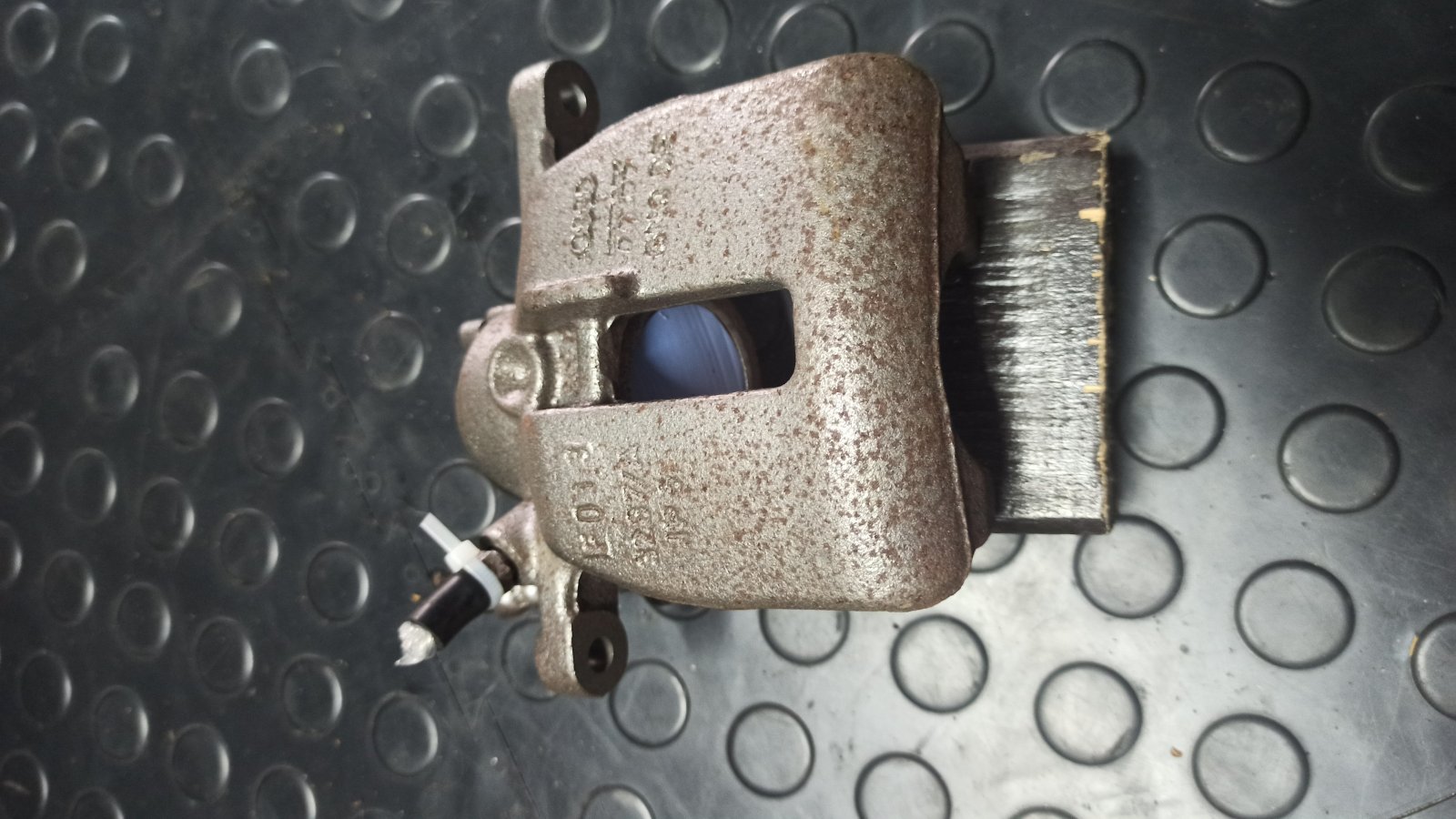

Panie Dev czy można po wypiaskowaniu zacisku zabezpieczyć go podkładem cynkowym w sprayu aby nie pordzewiał do czasu malowania proszkowego ? np. Decocolor ma Zinc Primer ktory wytrzymuje temperature +300.
Wiesz na czym polega malowanie proszkowe? Musi być na goły metal jak chcesz, żeby proszek dobrze się osadził. Już lepiej je w domu gdzieś owiń w ręcznik kuchenny, o ile nie planujesz malowania za rok to nic im nie będzie.
Edytowane przez Langista
No właśnie już raz wypiaskowalem i korozja na drugi dzień już była. Czy masz doświadczenie z malowaniem proszkowym i wiesz, że tak nie można zrobić ? Co prawda nie leżał w domu tylko w nieogrzewanym garażu.
Edytowane przez Jaro a4b6
Możesz zaraz po wypiaskowaniu nałożyć na niego cienką warstwę wd-40, lub innego odrdzewiacza a przed oddaniem do lakierowania wyczyść go zmywaczem do hamulców.
Malowanie proszkowe działa na bazie przyciągania elektrostatycznego. Drobinki metalu w proszku są naładowane dodatnio i przyciągane są do naładowanego ujemnie elementu lakierowanego (lub odwrotnie, nie jestem pewien). Farba nie przewodzi prądu więc malowanie tego tylko pogorszy przewodnictwo i proszek może się w ogóle nie złapać powierzchni.
Ja bym zwyczajnie owinął w ręcznik papierowy i wrzucił do foliowej torebki wraz z pochłaniaczem wilgoci.
Dzięki za aktywność według tego co mówisz niemożliwe było by ponowne malowanie proszkowe a jest to możliwe
WWW.LAKIERNICTWO.NET
Malowanie proszkowe nie tylko dla opornych Malowanie proszkowe jest oszczędne, wydajne i nowoczesne. Dodatkowo, wpisuje się w tak bardzo dziś istotne ekologiczne podejście do...
"Powierzchnia uprzednio pomalowana mniej skutecznie odbiera ładunki elektryczne niż powierzchnia bez powłoki. Dlatego też poprawne uziemienie jest podstawą uzyskania dobrych efektów podczas przemalowywania."
Nie pisałem, że niemożliwe ale na moje, są to hamulce, które często dostają kamyczkami, są myte żrącą chemią itp, to lepiej nakładać ta farbę na czysty metal, jak osłabiać jej kontakt przez inną farbę.
Fajnie jak by się Dev wypowiedział bo ma największe doświadczenie i może już to przerabiał.
Żeliwny zacisk zaraz po piaskowaniu musi być wygrzany w piecu 200°C / 48h, inaczej zaraz zachodzi korozją bo jest w środku mokry. Po wygrzaniu nakłada się na niego proszkowy podkład cynkowy a potem znowu do pieca. Na koniec nakłada się właściwy kolor.
