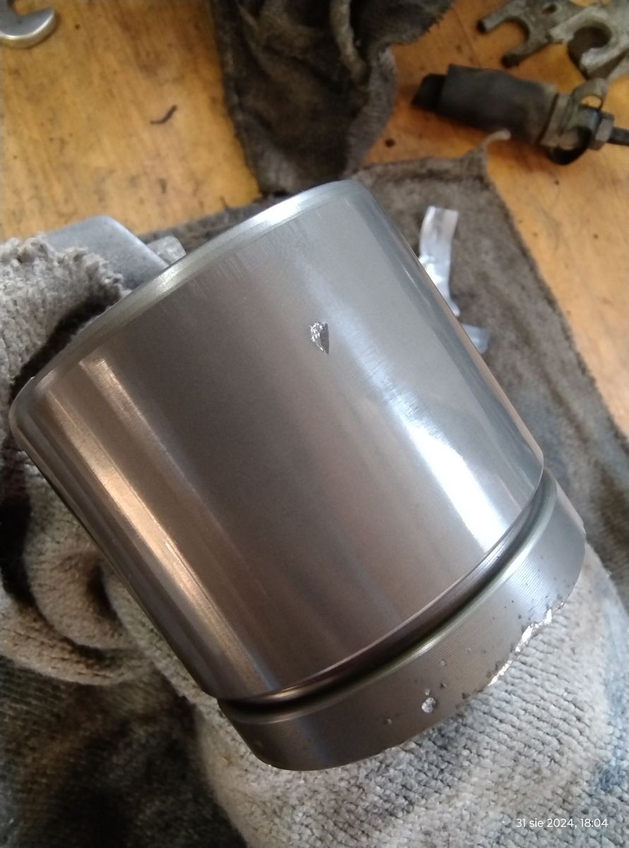

Cześć...tłoczek wyciągnięty z zacisku 974 (fi320 mm). Chciałbym go wymienić. Ma ktoś na zbyciu używkę z ATE? (6028)
Zakładaj, nic mu nie będzie
Będzie to w 100% bezpieczne? Jak sprawdzałem to przy max. wysunięciu tłoczka to wgniecenie dochodzi do gumowego pierścienia wewnątrz zacisku
da rade
