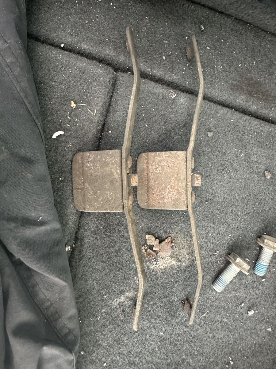

Panowie, potrzebuję informacji odnośnie blaszek tył do s4 b7 300mm. Od czego ją zamontować? ?

i pytanie, czy ktoś może mi podlinkować te blaszki ze zdjęcia? Chce to od razu wymienić.
ALLEGRO.PL
Tu masz na przykład.
901639 FRENKIT chyba najtaniej
