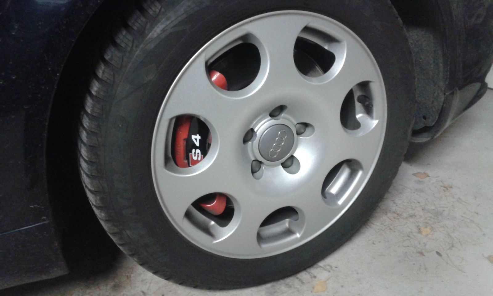

Dostanę gdzieś tutaj zdjęcie jak hamulce przód 320 i tył 300 siedzą w ori biedronkach audi? 7Jx16, et43. Mam w planach taki upgrade robić razem z tjuningami mocowymi, ale pomimo tysiąca wpisów że wjedzie w 16stki, to chcę to zobaczyć na zdjęciu, żeby potem nie było skrobania się po głowie.
I jest tutaj ktoś od kogo bym dorwał komplety 320 i 300? Bez tarcz i klocków, te będą wlatywały rotingery rt/mikody gt i quaro silver ceramic
Przód 320 na tyle mam 288

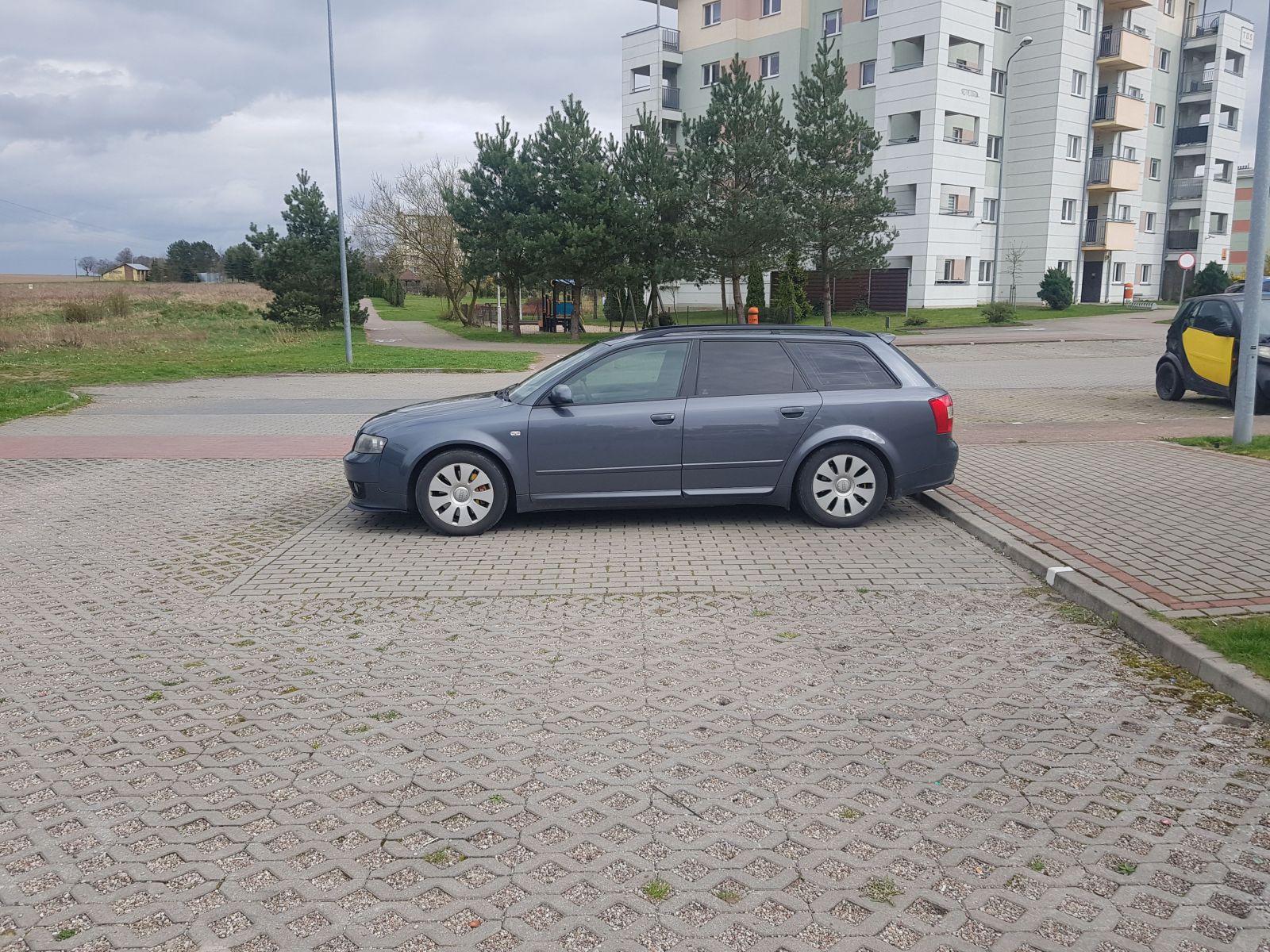

Dałbyś zdjęcie bardziej na prosto? W sensie ile jest miejsca między zaciskiem a felgą
Nie mam innych zdjęć na tych felgach ,ale na tym foto widać na dole zacisku ok 1cm
Z ciężarkami nie ma problemu jak są zamontowane w tych "kanałach"?
Jest ok
