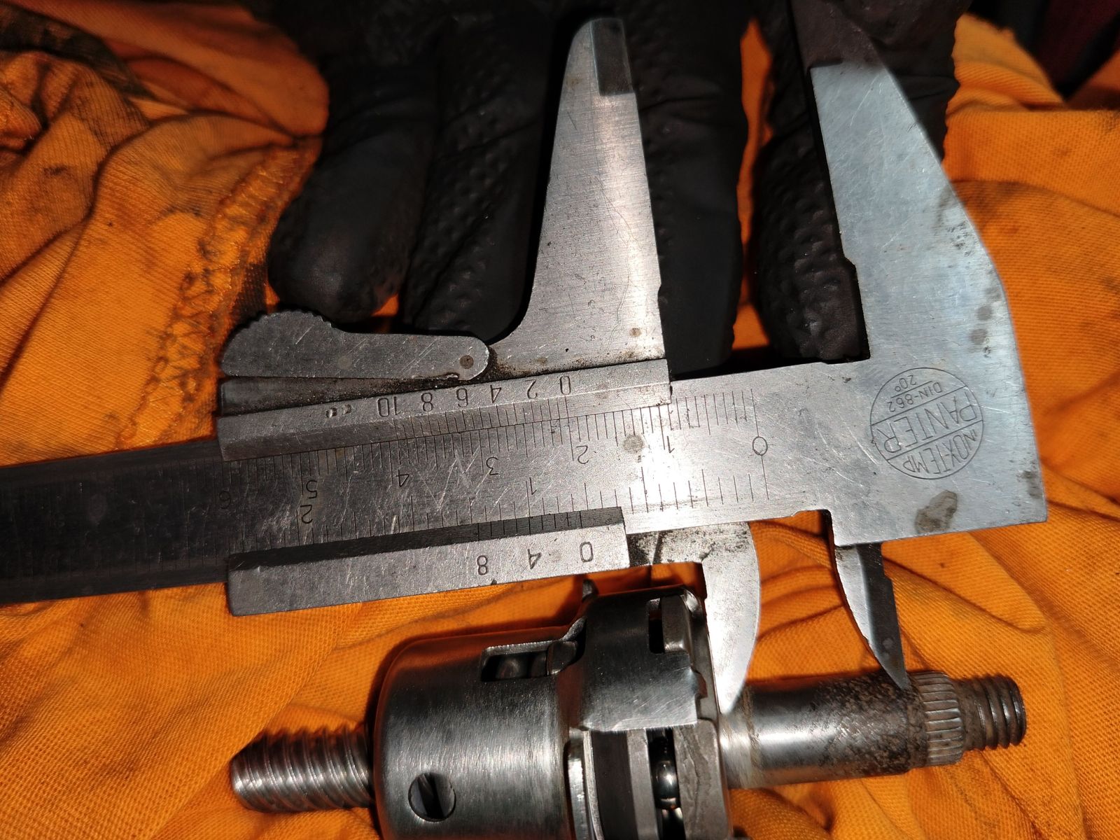

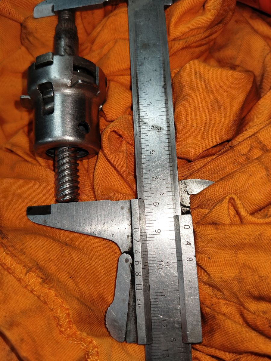

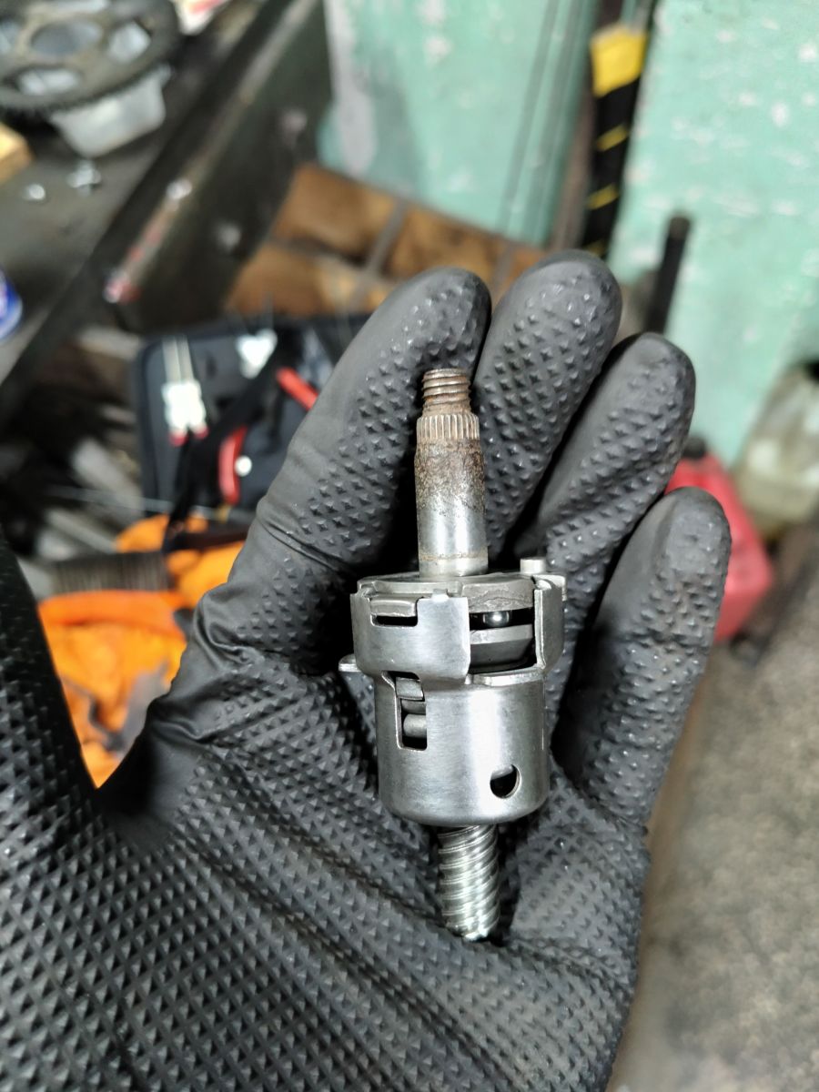

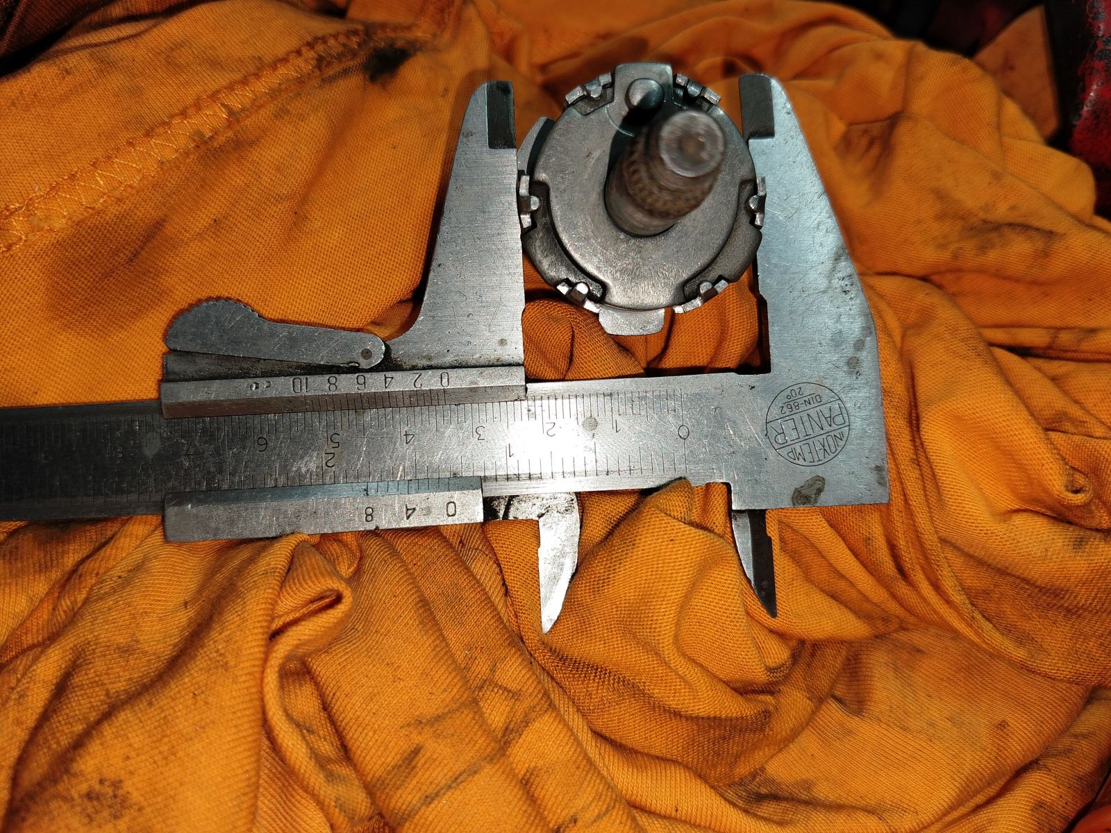

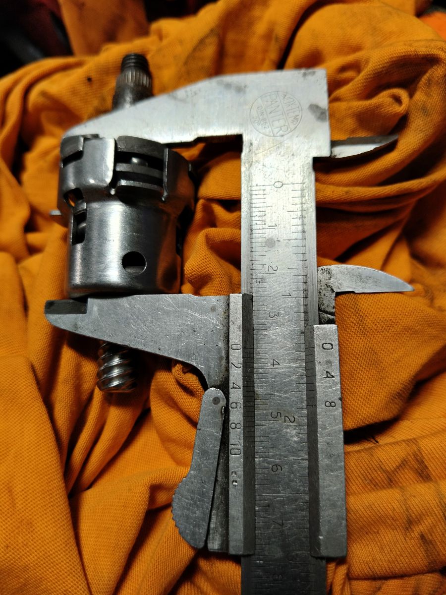

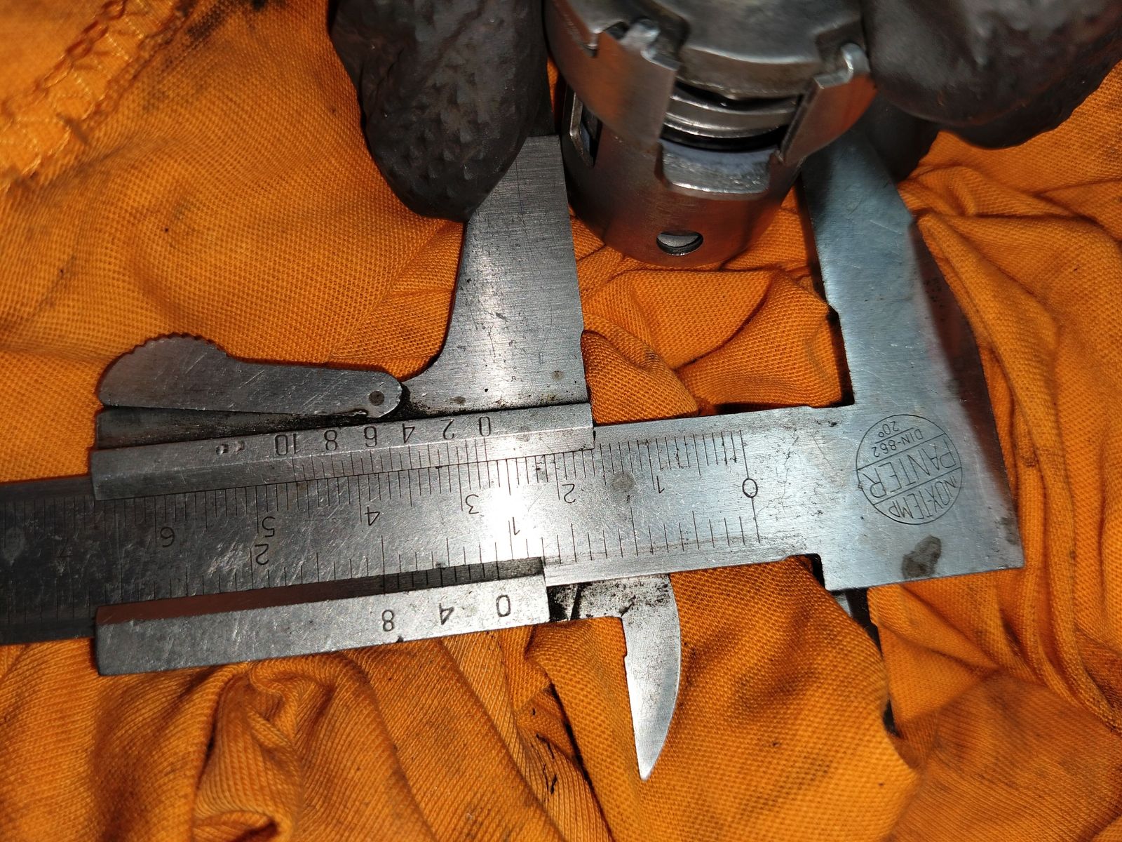

Ktoś z Was ma może namiar na mechanizm hamulca ręcznego do zacisku? Te które znalazłem w necie nie pasują, wymiary mam takie :
