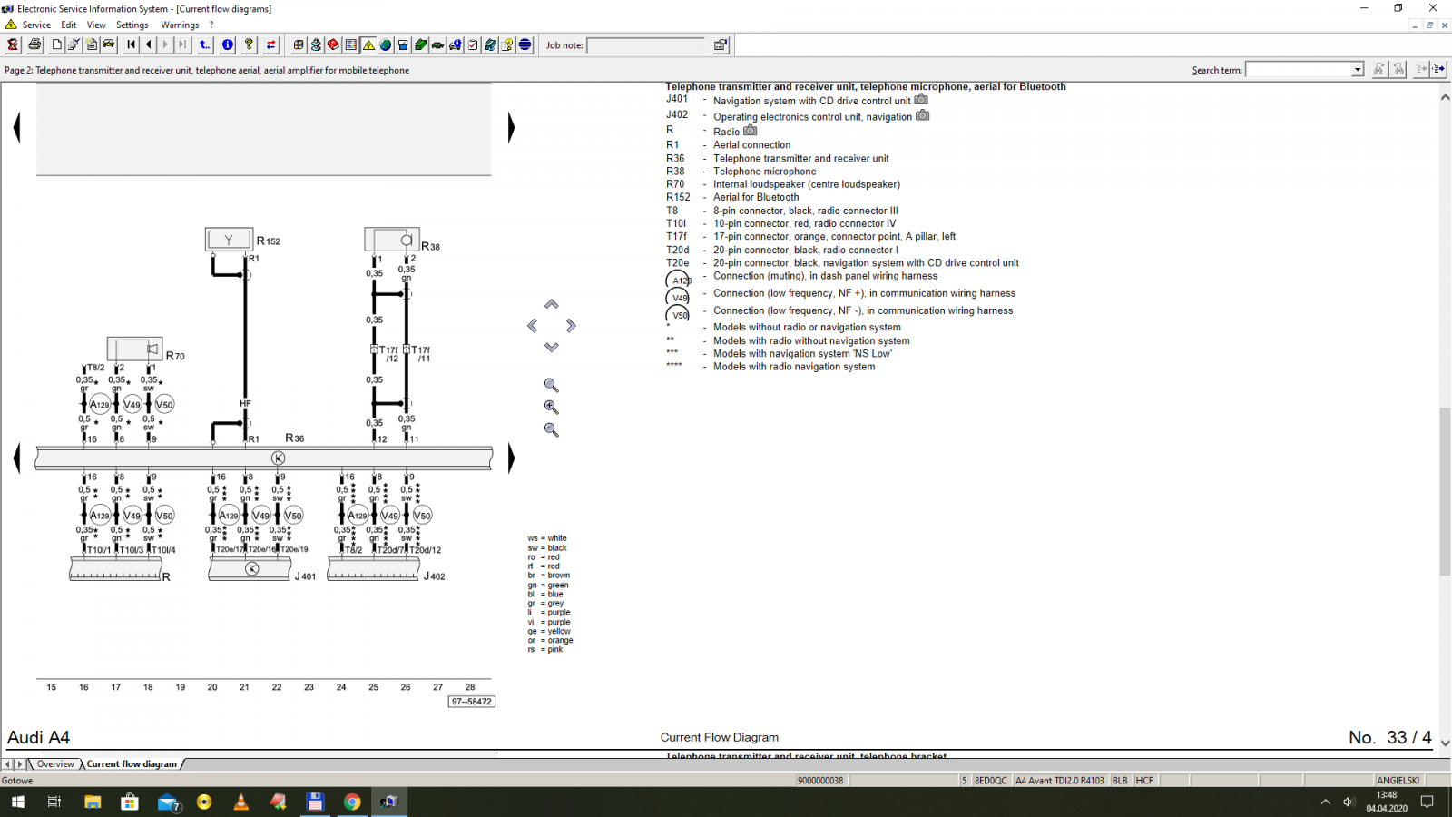

Walcze z elektryką w aucie - brak dzwieku telefonu BT - mnie slychac, ale w glosnikach cisza. Podejrzewam walniety modul BT ale zanim rozmontuje pol auta prosze o informacje odnosnie ponizszej grafiki (auto ma cullmanna - rozszerzenie konsoli srodkowej pod adapter telefoniczny oraz fabryczny BT). Kiedys Domin zakladal mi BOSE i elektryka przy radiu wyglada jak slup telefoniczny w Azji. Chce z tym zrobić porządek.
Czy w takiej konfiguracji jak powyzej (bark navi, cullmann i BT) kostka czarna ma tylko podlaczenie od Tel + i i? czy mute idzie też do radia, czy może idzie z BT do Cullmanna.
Po drugie, ma ktos schemat kabli radio, navi, bt i bose?
Trochę namieszałeś -  w aucie jest albo cullman albo BT, ale w B7 cullman nie występował. Generalnie takie objawy to niekoniecznie walnięte BT. Jeśli podczas połączenia na radiu wyświetla się napis phone to sygnał mute dochodzi. W kostce D powinieneś mieć trzy kable - szary mute, tel + zielony - tel - czarny.  Jeśli masz concetra to sprawdź kodowanie radia,  - w przypadku BOSE nie możesz mieć zakodowane:
"4 = Mute Amplifier when using Phone"
bo wtedy nie będzie dźwięku w głośnikach z powodu braku działania wzmacniacza. Podaj kodowanie radia, poniżej masz info jak kodować. Możesz też zrobić foto kostek i kabli. Schemat BOSE masz w wątku o dokładaniu BOSE.

żeby telefon grał na wszystkich głośnikach jak należy musisz mieć 3 przewody w czerwonej kostce w radiu.
poniżej kawałek schematu jakie są opcje:
Na moje na chwile obecną masz coś pomieszane w instalacji bo jak sam pisałeś BOSE jest dokładane i chyba nie zostało przepięte wszystko jak trzeba.
Musiał byś się dokopać do kabli i zobaczyć co i jak faktycznie masz podłączone.
Co do informacji kolegi wyżej, to nic do wzmacniacza BOSE nie trzeba ciągnąć (ciągnąć kable do tyłu trzeba tylko jak mamy moduł małej navi w bagażniku). rozchodzi się tylko o podłączenie między radiem a modułem BT.
Żeby działało jak trzeba musisz mieć podłączone 3 piny z BT do RADIA jak na schemacie wyżej.

Widzę że masz RNS, tam jest kostka ISO3 a rozkład pinów dałeś z ISO zwykłego. Zrób może zdjęcie kabli, króre wchodzą do kostki radia.
