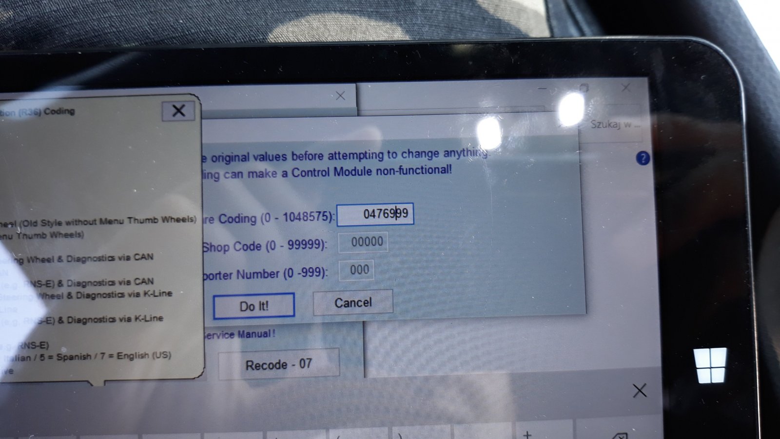

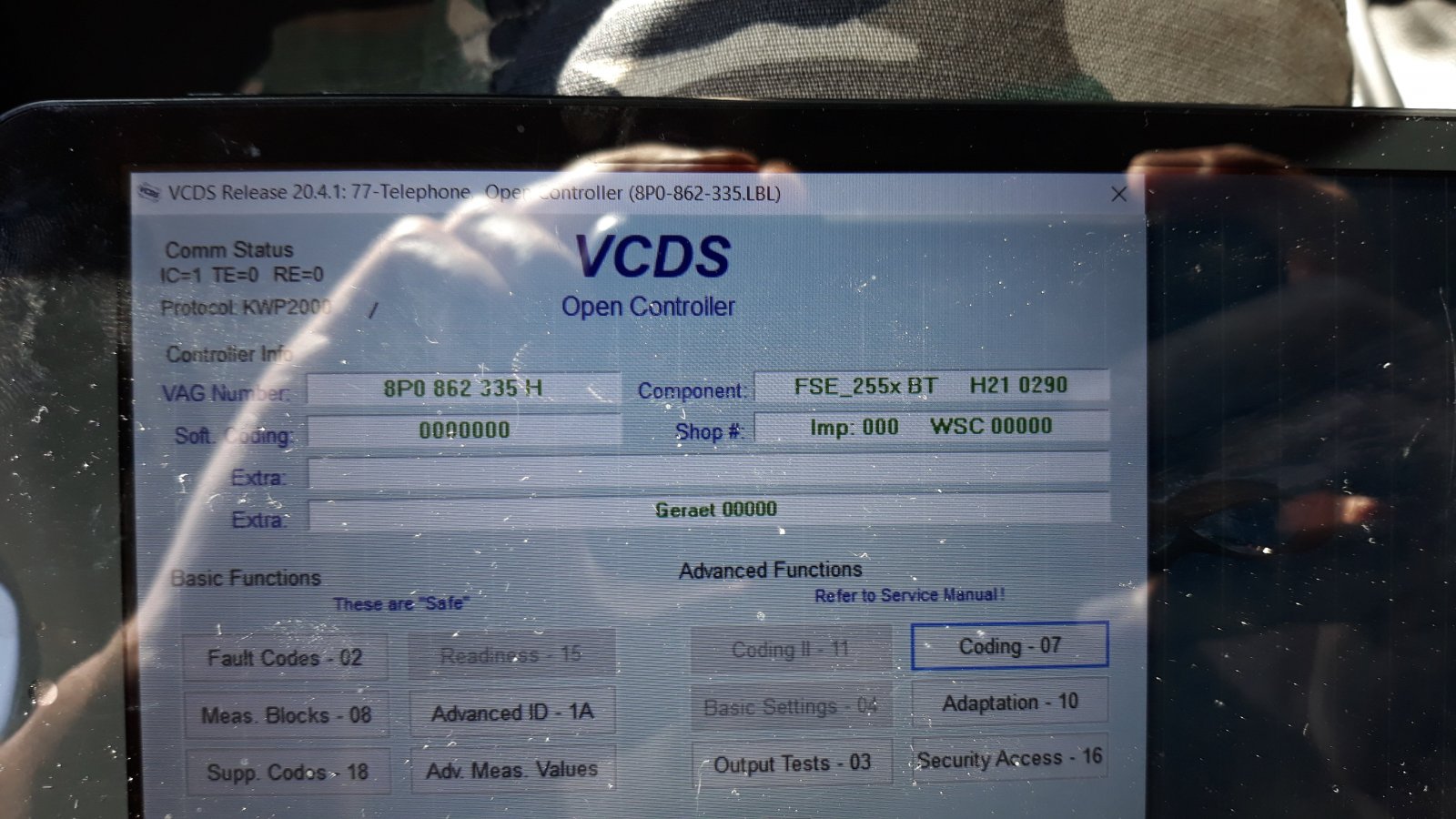

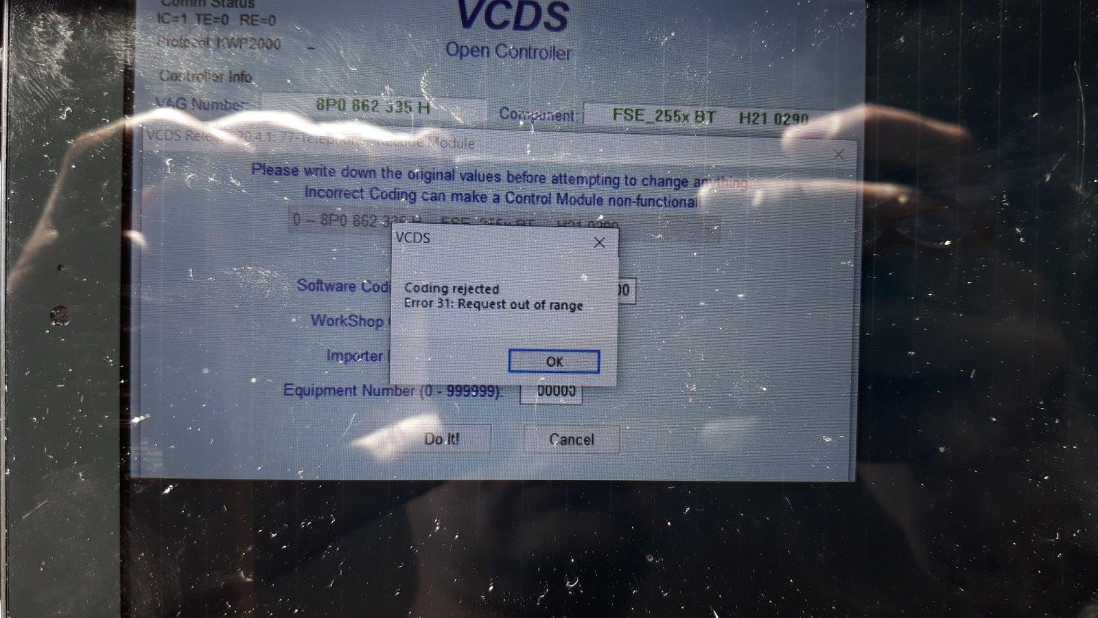

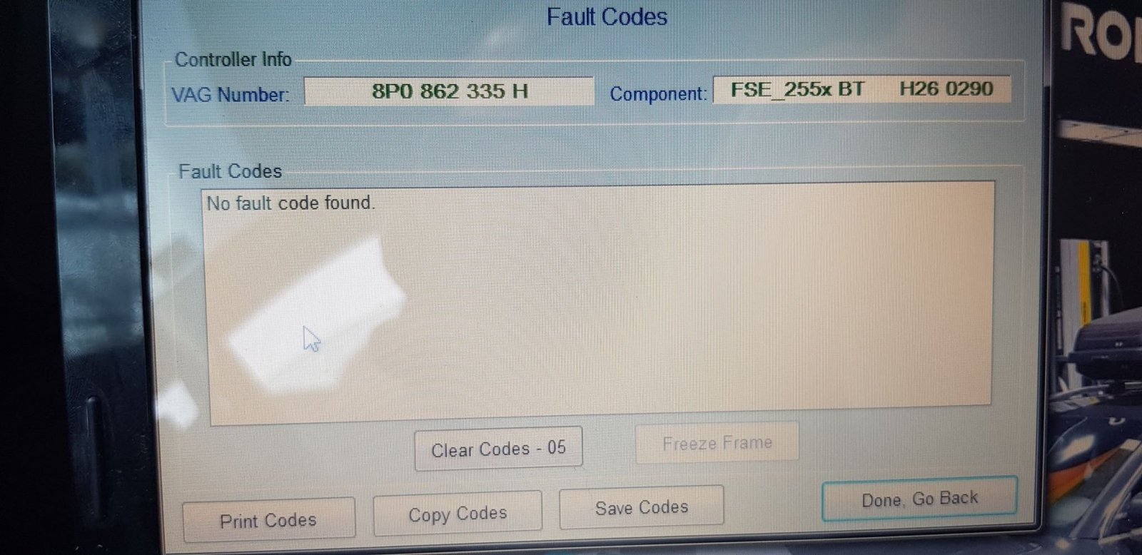

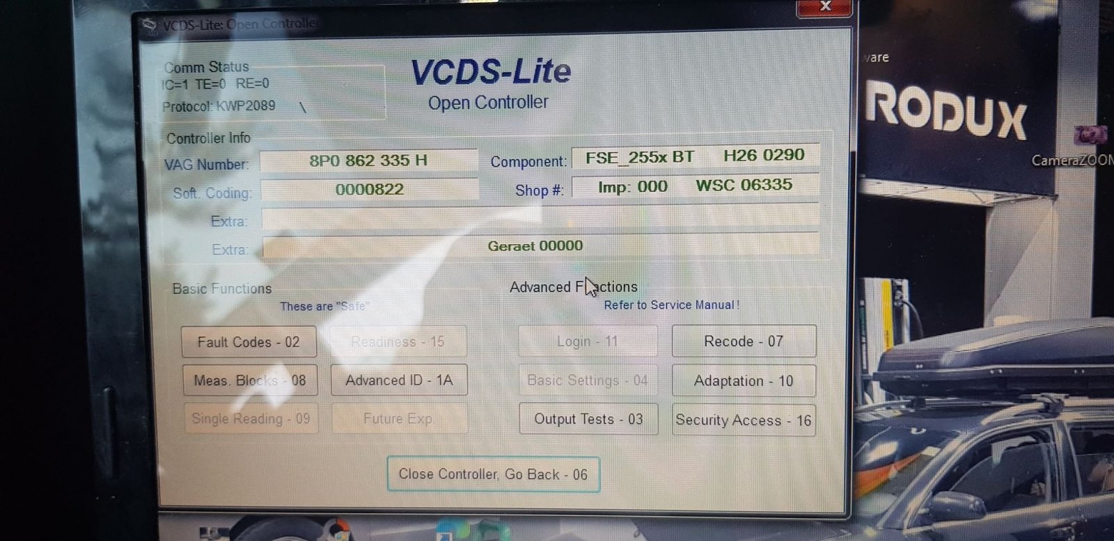

Apropo kodowania,dziś w a4b7 chciałem podmienić moduł na high (kiedyś zamontowałem tam wersje D,ale od tego czasu doszła kiera MF i rnse wiec przydało by się na wyższym zmienić moduł). Jest problem taki iż przy połączeniu z modułem (klon + vcds 20.4) pokazuje wyzerowane kodowanie i przy próbie przekodowania wywala błąd jak na foto 20200626_115559.jpg20200626_115607.jpg
przy połączeniu interfejsem kkl i vcds 1.2 lite pokazuje kodowanie z kosmosu i nie daje się przekodować
myślę iż moduł jest uwalony programowo. Można dzwonić jak jest podłączony,ale bez kodowania nie mam sensu

Sam nie miałem takiego przypadku. Obstawiam dwie rzeczy albo klon nie radzi sobie z kodowaniem albo bt ubite programowo.
Jeszcze nie miałem problemów z kodowaniem na tym klonie a w różnych autach robiłem adaptacje i kodowania , przed chwilą podłączyłem moduł bt poprzez gateway na stole i próbowałem poprzez can przekodować ale zachowanie modułu identyczne jak na linii K. Raz wyzerowany a raz kodowanie z kosmosu. Myślę że walniety programowo się trafił,fizycznie elektronika wygląda ok.

Udało mi się tym sposobem, jednak nic nie mogę zdziałać. Jakbym nie zakodował to i tak nie mam żadnego dźwięku w głośnikach, nie działa też mikrofon. Telefon ładnie się łączy, wycisza podczas wykonywania połączenia, no ale nic nie słyszę. W dalszym ciągu nie mam dostępu do kontaktów.
Niżej załączam kodowanie.

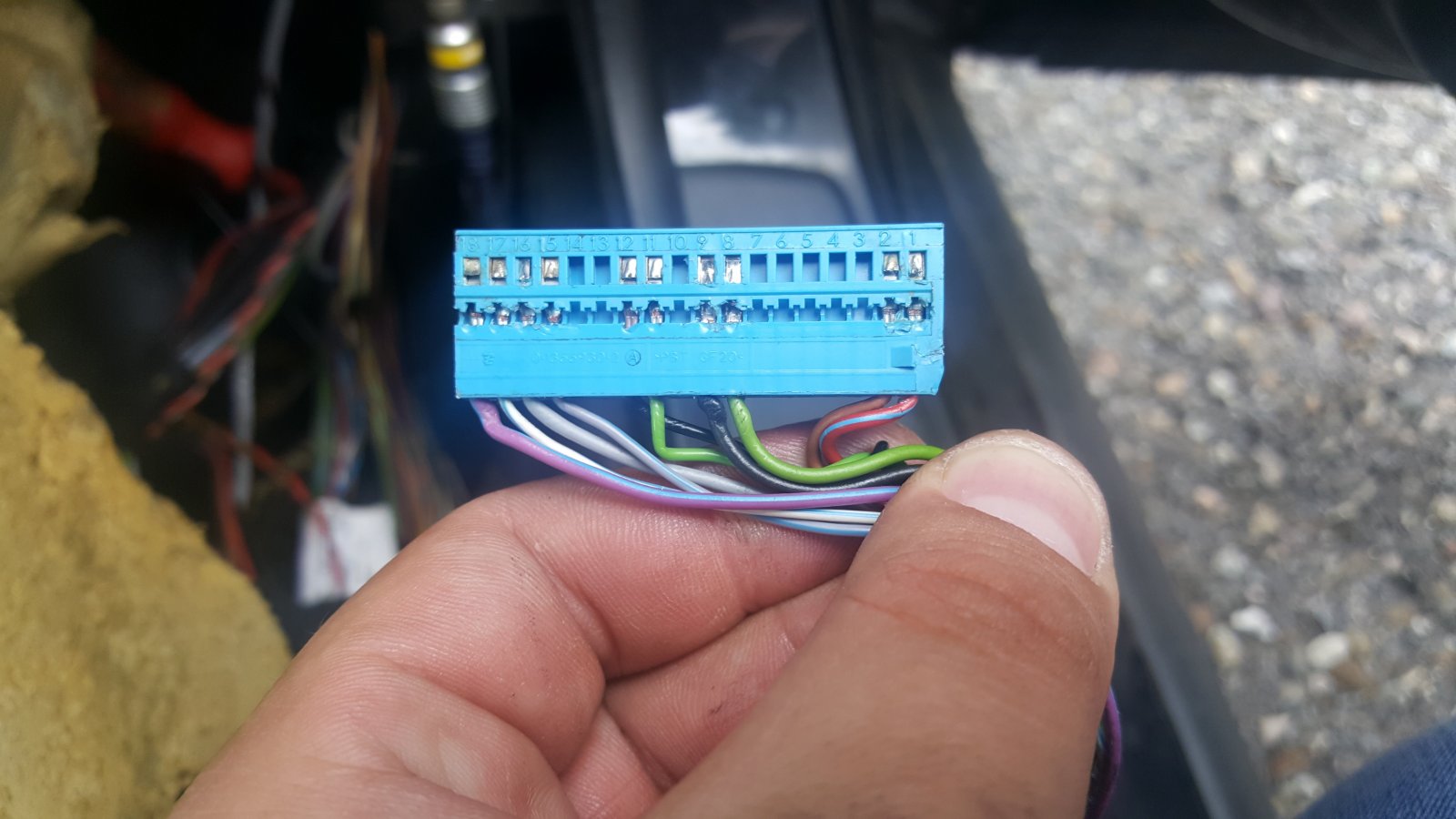

Sprawdź wtyczkę od bt, możliwe że tam jest problem
Na ktore piny warto zwrocic szczegolna uwage? Mnie juz slychac u rozmowcy, natomiast ja dalej nic nie slysze. Nie ma tez dzwieku zalaczanego BT.

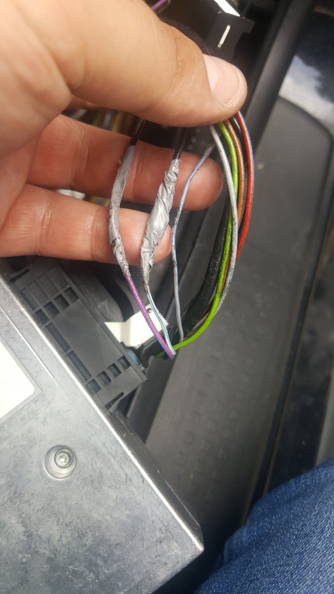

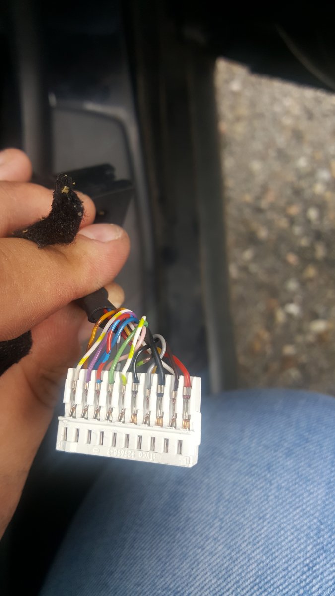

a tak z ciekawości podeślij foto kolorów kabli w tej tajemniczej wtyczce w puszcze razem z BT - to chyba od modułu sterowania głosowego???

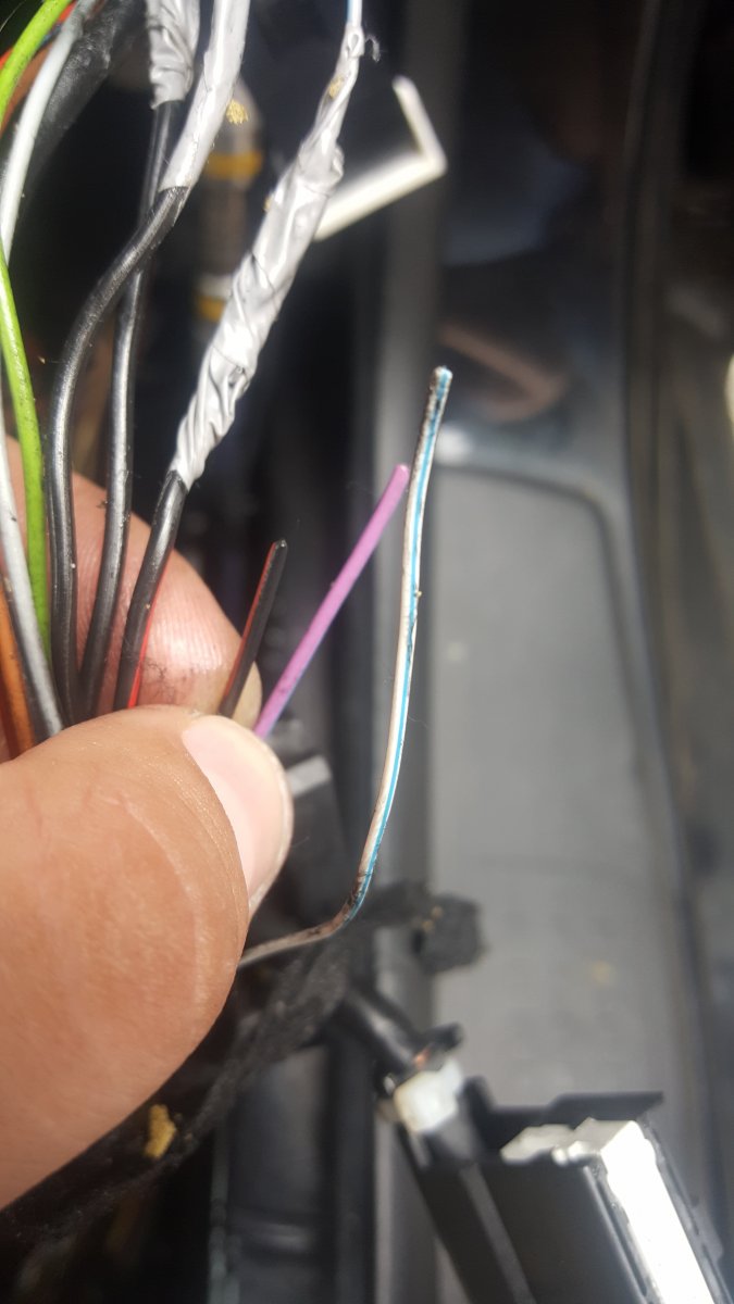

Prosze bardzo. Przy okazji odkrylem takie kwiatki. Dodam ze przedn rns-e bylo radio concert 2 chyba, bo taka mam ksiazeczke w papierach od auta, a za radiem meksyk w kablach. Z drugiej strony skoro wczesniej modul dzialal, to ten tez powinien na takiej kabelkologii
Chyba byl inny modul telefonu stad te wtyczka ( po koloroach wyglada jak do podstawki w podlokietniku ) - popraw wszystko porzadnie i musi działać
Za radiem jest faktycznie wtyczka jak od dodatkowego telefonu. Nie mam juz pomyslu co poprawic. Przewertowalem wszystkie kable 2x. Na dodatek teraz nie moglem sie polaczyc z BT. Laczylo i od razu rozłączalo... rece mi juz opadają...
Za radiem lużna wtyczka czerwona 10 pin?
Ja bym zrobil calkiem nowa wiazke od bt do rnse
Za radiem jestbczerwona wtyczka, ale jest ona wpieta w przejsciowke do rns-e sa. Sa chyba 3 przewody. Na pewno zielonyni czarny od tel+ i tel- i chyba mute. Tak jak mowie. Wypialem stary zalany modul i wpialem nowy. Moze faktycznie cos z wiazka. Ale nie szarpalem, nie ciaglem.
