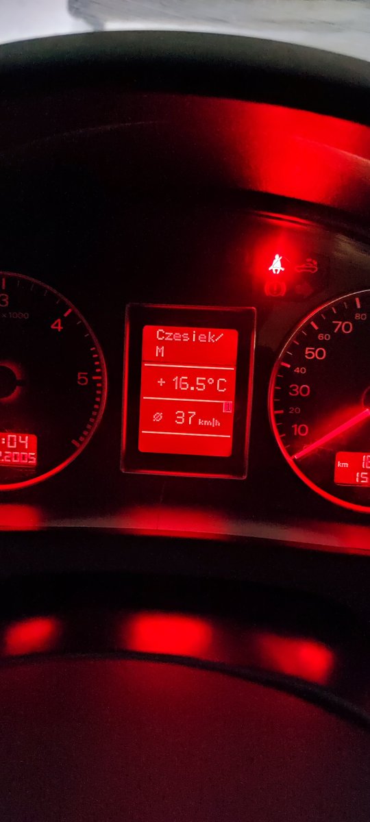

To ja zadam pytanie z innej beczki. Czy któryś z modułów powyżej oznaczenia M, obsługuje polskie znaki w książce telefonicznej na FIS? U mnie zamiast polskich znaków czy też odpowiedników Ś->S jest puste pole zamiast literki i troszkę to irytuje. I czy jest sens zmieniać z oznaczenia M na np. AA lub S? Jest jakaś większa funkcjonalność z poziomu FIS? RNS-E narazie nie mam ale pewnie za nie długo zawita :)
Funkcje takie same są w modelach high. Im nowszy model tym szybciej się łączy z telefonem,szybciej pobiera kontakty,nieco lepsza jakość rozmów i lepsza kompatybilność z nowszymi telefonami. Polskich liter nie wyświetla,możesz co najwyżej edytować swoje kontakty w tel by nie było PL liter. Rnse wiele nie zmieni jak masz kierę MF,z niej się najwygodniej obsługuje telefon + do tego obsługa głosowa kontaktów w module.
