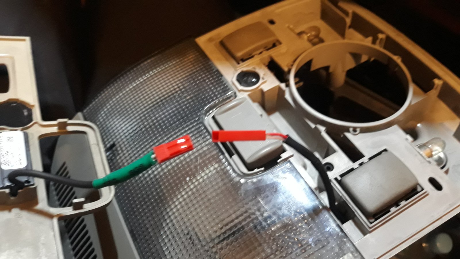

3 godziny temu, Mac122 napisał:
Tak,trzeba tylko te wystające plastiki obciąć by wszedł w ori miejsce w lampce a4. No i wtyczka jest inna,więc potrzebujesz takiej z ori mikrofonu,lub lepiej-przerobić na uniwersalną wtyczkę 2 pin jak na foto poniżej. Oczywiście zaciskarka wskazana by zrobić to porządnie.
Super, dzięki za pomoc, zamawiam
