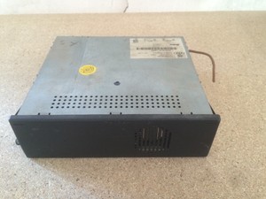

Ja mam moduł tv od Woszu wiec nie wiem czy w orginale to zadziala ale pewnie starczy wtyczki poogarniac czy cos i tez sie ja odpali:D

Mariusz mam pytanko:) jak mam rns-e led, ori kamerke Q7 i bym wział zestaw od Ciebie pod sama kamerke (bo jednak tv nie potrzebuje, jakby ktoś chciał mam takowy zestaw na sprzedaż wersja modułu tv/kamera, ale trzeba by sobie było dokupić kamerke jaka tylko sobie ktoś bedzie chciał), to jak to bedzie z tym wymuszaniem obrazu bo jednak mam końcówke nr z tych wymienionych ;/ chodzi mi o to czy na wsteku tylko czy non stop bym mogl wymuszac
Właśnie chodzi o to, że w tych felernych navi nie da się wymusić przełączania na obraz z kamery. Trzeba ręcznie przestawić na tv i wtedy dopiero będzie zalaczanie kamery na wstecznym. Z radia, mp3 lub navi takiej możliwości nie ma....
ahaa hmm czyli najlepiej zamienic rns-e led na taki z dobrą końcówką i wtedy będzie chodziła kamera która sama się będzie załaczać przy wsteku?
