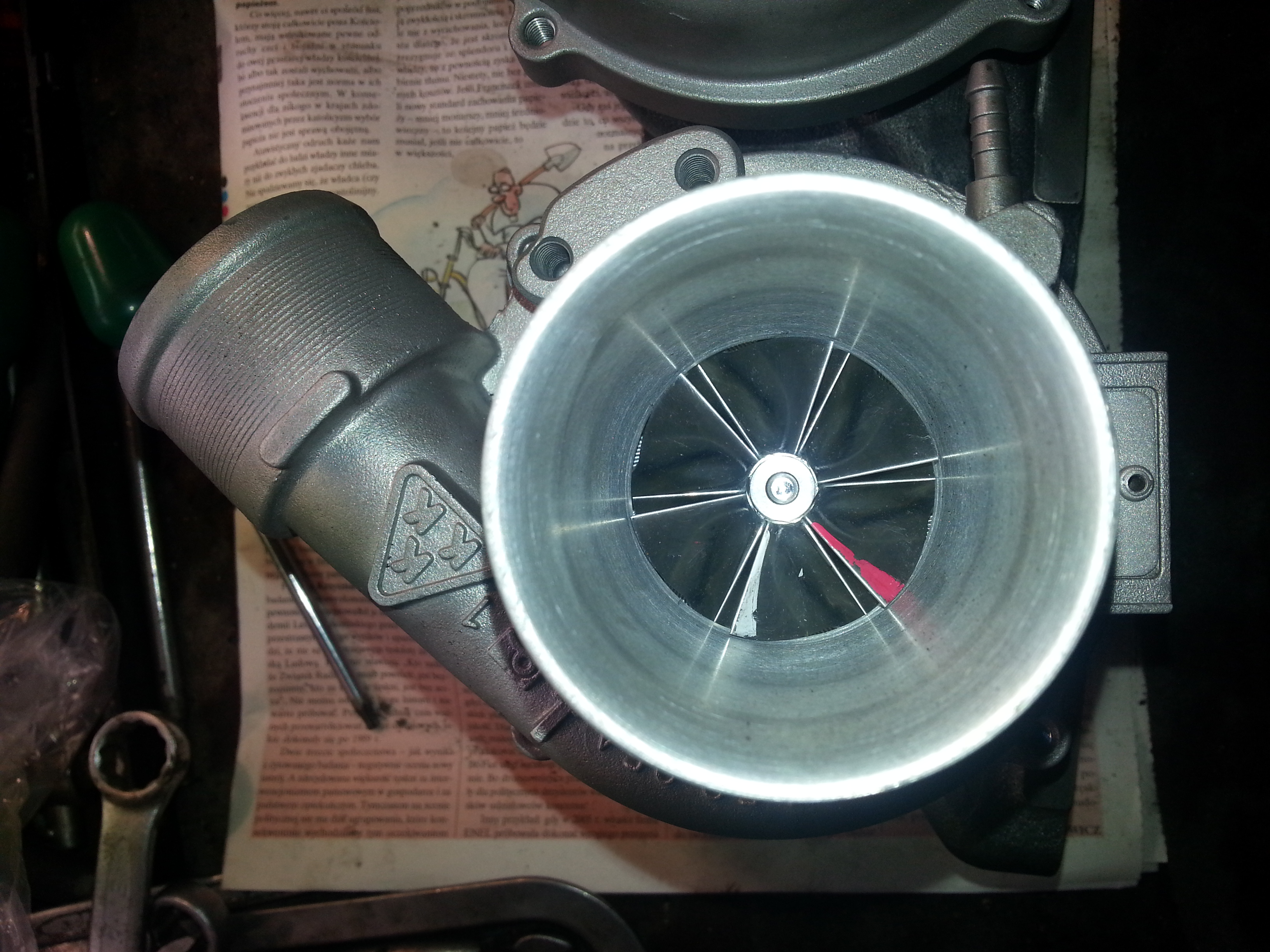

Co to za potwor?
Jakie flansze? WG wew. czy zew.?
No i najwazniejsze, ile srebrnikow??
Ta jest sprzedana, dla Ciebie moze byc inna mniejsza.
Celuje w ~300 wiec padnie na cos większego...
wystukane młotkiem
ta z foty jest obliczona na taką moc, jak chcesz to jest do ogarniecia
Nie badz taki tajemniczy mów co ci trzeba i ile trzeba mieć :grin:
wystukane młotkiem
A ktos juz to zamontowal u siebie i zestroił?
wystukane młotkiem
