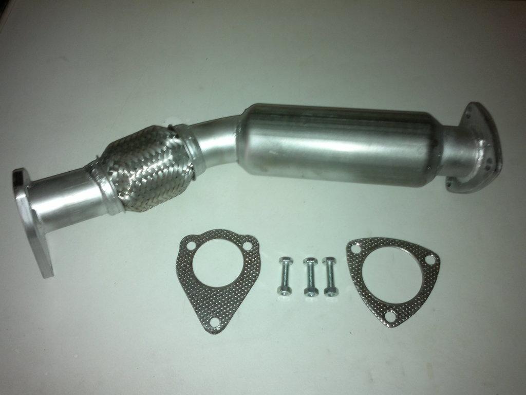

te uszczelki powinny tak jak pisza wyzej składac sie z kilku blaszek i tak jakby dziurkowane o takie coś jak na foto
taki wlasnie mam :decayed:
nie wiem od kogo, wazne ze pasuje i spełnia swoje zadanie
