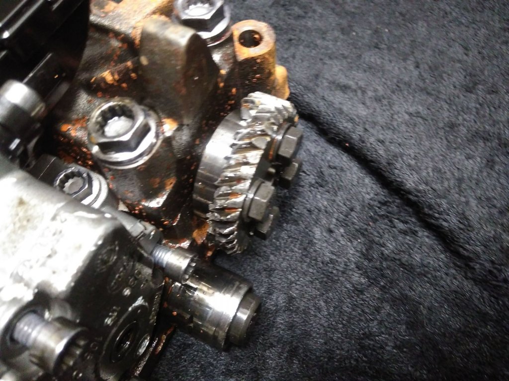

W dniu 9.05.2018 o 23:01, Prezes_ATNT napisał:
Mam pytanie. Jakie mogą być skutki po odkręceniu (i ponownym przykręceniu) koła pośredniego na pompie oleju w silniku 2.0 TDI?
Jeżeli niepoprawnie będą ustawione będzie jak na zdjęciu:
Zacznijmy od tego, że jak masz ori krótszy to sobie ot tak 10cm nie włożysz.
