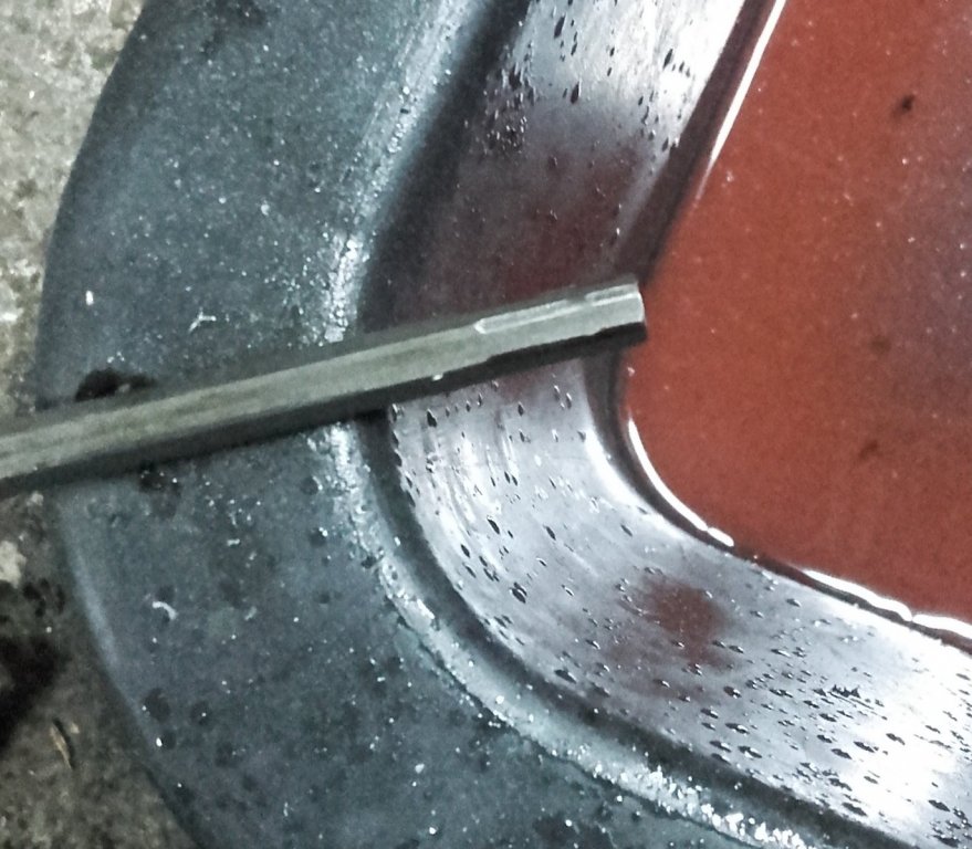

Wczoraj przy wymianie oleju micha w dół i  wyjęcie napędu pompy oleju.
Na starym imbusiku bardzo minimalne ślady zużycia. Myślę że jeszcze ze 100 tysi by lekko przelatał. Więc w naszych silnikach paniki nie ma.

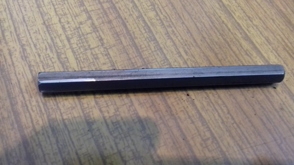

W załączeniu mój imbus po 161k nalotu...
Jestem drugim właścicielem a pierwszy właściciel od nowości to kolega z forum więc nie ma mowy o cofnięciu licznika...
Edytowane przez RALF76
nie ma dramatu :)

Załączyłem zdjęcie sześciokątnego trzpienia który robi całe zamieszanie, najechane 265 tyś. km.
Edytowane przez PhantomLord
Mój sześciokąt, który stał się dwunastokątem :facepalm: Przebieg 197tys. 03.2009r CAGA, auto odpalane i gaszone kilka razy dziennie. Wałek bardziej wyrąbany jak sześciokąt. Zregenerowany w ostatniej chwili w FUTURUM (pełen profesjonalizm, POLECAM), podobno by nie zrobił nawet 10tys... Jak ktoś dużo jeździ po mieście, często gasi i odpala auto to radzę zaglądnąć póki nie jest za późno.
