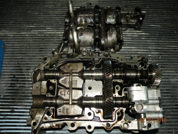

Właśnie nabyłem 2.0 TDI CAGA z przebiegiem 240 000 km i się zastanawiam czy regenreować tą pompę.
Siudas masz jakieś zdjęcia jak to było u Ciebie wyrobione?

B8 z 2008r zaczynają siadać na napęd wałka.Jeśli ktoś ma ponad 300 kkm na zegarku to warto zerknąć na stan zabieraka i gniazda(Nie straszymy tylko ostrzegamy żeby nie było)
Auta z początku 2010 zostawiamy w spokoju do przebiegu ok 500 kkm.
Z przykrością muszę powiedzieć, że Diaktronik miał przypadek z 2009 roku w b8 przy przebiegu ponad 260 tys. W wałku balansującym imbus wyrobił gniazdo. W swoim 17 listopada będę zdejmował miskę i przerabiał gniazdo w wałku na imbus 100 mm, przy przebiegu 270 tys. dam znać po zabiegu.
Jestem po wymianie wałka rozwierconego na imbus 100mm. W moim gniazdo już było bardzo wycięte, fachowiec co przerabia te pompy mówił że zimą mógłby się obrócić. Po przerobieniu teraz imbus siedzi w wałku z 5cm i tą powierzchnią robi nacisk a nie jak wcześniej 1,5 cm. Przypominam że gniazdo się wycina a nie imbus, a wymiana samego imbusa to porażka. Dodam że trochę roboty jest, ale zawieszenia nie trzeba zwalać. U mnie był silnik odkręcony od poduszek i podniesiony do góry. Dodatkowo magiel odkręcony oraz sprężarka klimy, belka przednia i micha wyszła. Wiadomo że był blokowany rozrząd i do ustawienia pompy trzeba mieć przyrząd czy nastawnik zwał jak zwał, ale wiadomo o co chodzi. To tak z grubsza opisane, cała operacja 5h.

Tak dla świętego spokoju kazałem mechanikowi sprawdzić ten imbus. Przy zamawianiu części, w zasadzie samych pierdoł typu śrubki, nakrętki do montażu quattro, zapytałem gościa w ASO o ten właśnie imbus w napędzie pompy oleju i jak powiedziałem, że mam 187tys km, powiedział że dobrze go sprawdzić bo mieli różne przypadki. W B8 nie jest prosto dojść, żeby go wymienić, mechanik nawet zdemontował całą pompę z auta bo nie podobał mu się luz, ale po wyjęciu na stół okazło się, że jest OK. Konstrukcja jest o tyle zmieniona, że w B8 sa tylko dwie panewki na wałku pompy, kiedyś było podobno 9, a ponadto wałek tak się tam wkłada bez przykręcania, nie do końca potrafię powtórzyć słowa mechanika. Pierwszy raz robił to w B8 2010 rok i też był zdziwiony, że imbus kwalifikuje się do wymiany.
U mnie dziś mechanik przerabiał pompę oleju i przy 250 tys imbus był mocno objechany, gniazdo w porządku. Generalnie powiedział, że z 40 tys km pewnie by jeszcze objechał, ale z pewnością 300 tys km to maksymalna granica sprawdzenia/wymiany/przeróbki.
Od listopada 2009r wałek balansowy przenoszący napęd na pompkę olejową zamontowany jest na 2 podporach(4 panewki).Wałek nr 2 do którego dokręcane jest koło zębate posiada 3 podpory (6 panewek). W modułach od 2004 do 2009r wałek balansowy z zabierakiem posiada 3 podpory(6 panewek),drugi 4 podpory(8 panewek).
