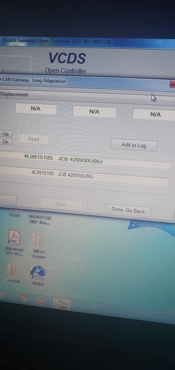

deejayborys Opublikowano 13 Lutego Opublikowano 13 Lutego Ok już poszło, wystarczy zmienić nr seryjny (10 ostatnich cyfr) w vcds, reszta bez zmian

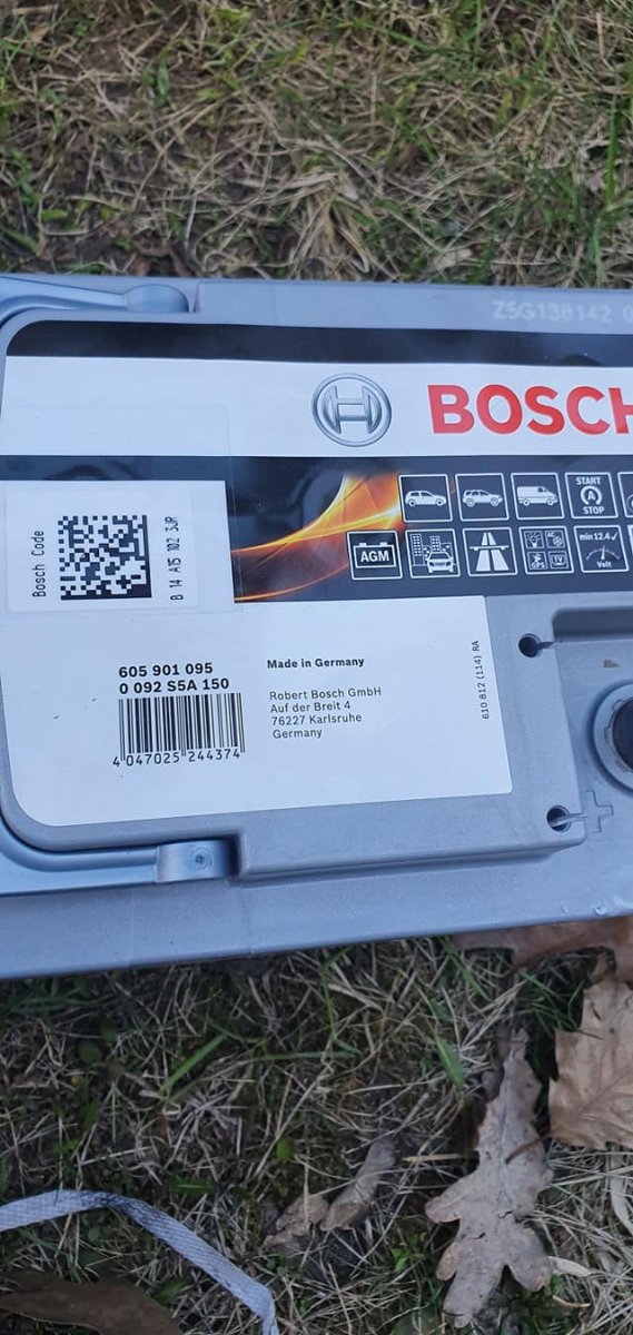

deejayborys Opublikowano 13 Lutego Opublikowano 13 Lutego 8 minut temu, deejayborys napisał(a): Ok już poszło, wystarczy zmienić nr seryjny (10 ostatnich cyfr) w vcds, reszta bez zmian Miałem taki
deejayborys Opublikowano 13 Lutego Opublikowano 13 Lutego Teraz, deejayborys napisał(a): Miałem taki A mam teraz taki

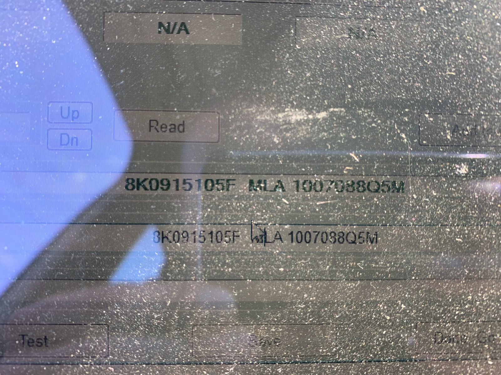

Muskel1 Opublikowano 13 Lutego Opublikowano 13 Lutego Rodzaj i pojemność się nie zmieniły. Wrzuć zdjęcie aktualnie zakodowanego aku w sterowniku Gateway (19)
deejayborys Opublikowano 13 Lutego Opublikowano 13 Lutego 57 minut temu, Muskel1 napisał(a): Rodzaj i pojemność się nie zmieniły. Wrzuć zdjęcie aktualnie zakodowanego aku w sterowniku Gateway (19)
deejayborys Opublikowano 13 Lutego Opublikowano 13 Lutego Teraz, deejayborys napisał(a): Jeszcze bloki 18-20 na starym i nowym aku
Muskel1 Opublikowano 13 Lutego Opublikowano 13 Lutego Ok. to zmień w numerze seryjnym ostatnie dwie cyfry (na dowolne) i zapisz. Czyli np. na końcu wpisz zamiast ...91 wpisz 25 (rok w którym wymieniłeś aku).
deejayborys Opublikowano 13 Lutego Opublikowano 13 Lutego 10 minut temu, Muskel1 napisał(a): Ok. to zmień w numerze seryjnym ostatnie dwie cyfry (na dowolne) i zapisz. Czyli np. na końcu wpisz zamiast ...91 wpisz 25 (rok w którym wymieniłeś aku). To jest nr seryjny aktualnego aku i normalnie go przyjęło, więc jest ok. Początek całego kodu został tylko ze starego aku.
Muskel1 Opublikowano 13 Lutego Opublikowano 13 Lutego Numer seryjny nie gra roli co wpiszesz. Ważne jest aby był inny niż poprzedni i ilość znaków musi się zgadzać. Reszta się nie liczy. Mógłbyś teoretycznie wpisać same jedynki czy same zera.
deejayborys Opublikowano 13 Lutego Opublikowano 13 Lutego 6 minut temu, Muskel1 napisał(a): Numer seryjny nie gra roli co wpiszesz. Ważne jest aby był inny niż poprzedni i ilość znaków musi się zgadzać. Reszta się nie liczy. Mógłbyś teoretycznie wpisać same jedynki czy same zera. No i właśnie tak jest. Seryjny jest inny niż był pierwotnie
