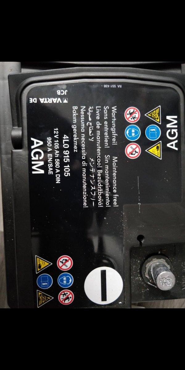

Czyli mogę generalnie zostawić stare kodowanie? Oryginał był o identycznych parametrach.
W oryginale było 4L0915105  JCB 191230U27P
Przed sekundą zmieniłem na 4L0915105  VAO 0H15011F1U
Przed tym drugim członem dodałem zero, bo za mało znaków było .
Będzie dobrze? Czy lepiej powrócić do starego kodowania?
Zostawiając stare kodowanie musisz tylko zmienić dwie ostatnie cyfry nr seryjnego lub pozostawić to kodowanie, które jako ostatnie wpisałeś.
Czyli to 4L0915105  VAO 0H15011F1U ?
Będzie dobrze czy lepiej wpisać to stare i zmienić te 2 cyfry?
Obydwie wersje. Możesz sostawić tak jak teraz masz skoro przyjęło kodowanie i wartości są ok.
Ale możesz także w tamtym dwie ostatnie cyfry zmienić.
No właśnie nie wiem czy ok, bo pokazuje 52Ah dostępne z 105Ah.
To chyba coś nie bardzo.

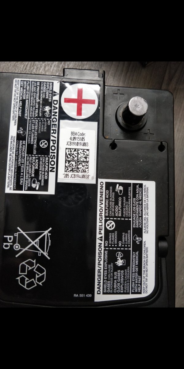

Witam. Ostatnio wymieniłem akumulator (A4 B8 2009 143km) na nowy o takich samych parametrach i po 3 tygodniach zauważyłem że z rana ciężej odpala. Muszę go kodować? Mam Start/Stop. Wrzucam zdjęcia starego aku i nowego. Proszę o rade :-)
Zadałeś sobie chociaż trochę trudu w ogóle żeby przeczytać chociaż jeden post z tego tematu (już nawet Cię nie podejrzewam, że przejrzałeś inne tematy :wink:)?

To wklej ten drugi kod i zobacz jak wygląda. Alternatywnie możesz w adaptacjach w kanałach wpisać watrości samemu.
Sprawdzałem na kilku, zawsze wygląda podobnie.
A jak to samemu wpisać? Tzn pojemność akumulatora można wpisać ręcznie?
Sprawdzałem właśnie i jednak w naszych modelach nie da się wartości wpisać. Możemy tylko producenta wybrać i numery. W innych modelach można dodatkowo pojemność i rodzaj (AGM,EFB) wybrać.

2 godziny temu, Silus napisał:
4L0915105 VA0 2707181075  --- To bedzie prawidlowe??
Patrząc po zdjęciach jakie wrzuciłeś to drugi fragment można próbować zakodować po kodzie starego czyli "191019J083", zmieniając ostatnią cyfrę. Prawda jest taka, że możesz wklepać losowy ciąg 10 cyfr i powinno przejść, ja bym wklepał datę włożenia nowego (i dwie losowe cyfry żeby było dziesięć znaków), np. 2020120201, dzięki temu jak Ci padnie, będziesz wiedział ile czasu wytrzymał (w ramach ciekawostki) :wink:

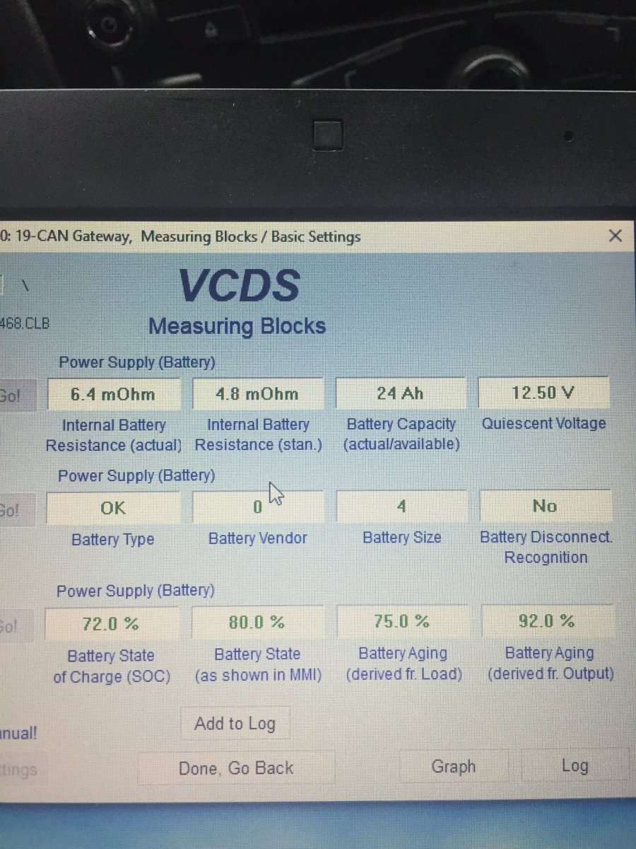

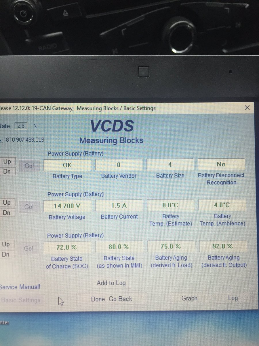

Panowie u mnie taka sytuacja. Aku Bosch wymieniony równo tok temu. Taki jak powinien byc 70ah, zakodowany itd. Jak auto postoi dwa dni wyraźnie gorzej kręci. Na mmi pokazuje wtedy naładowanie 70/80% a vcds:
pojemność pokazuje 24ah. Ma ktoś pomysł? Pamietam, że po zakupie tez nie pokazywało 70ah. Było chyba Ok 60 i pomyślałem że jak sie doładuje to bedzie dobrze. Nie zaglądałem tam bo myślałem że jest wszystko w porządku.
Edytowane przez kawowy19
Sprawdź do ilu V spada napięcie przy rozruchu (na klemach).
