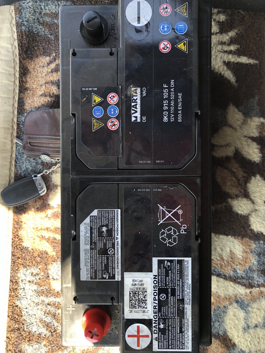

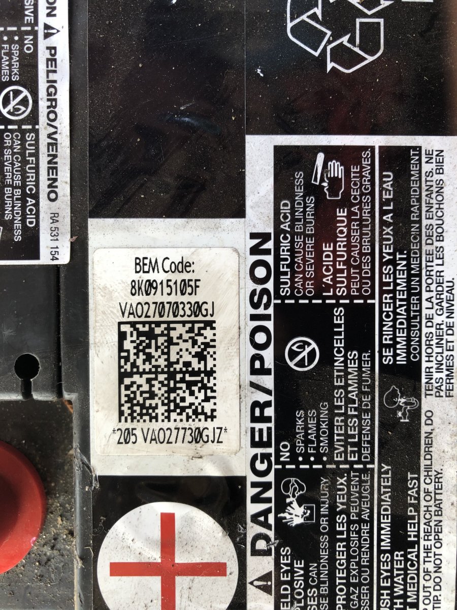

Dzisiaj byłem u kumpla i w a5 3.0 tdi ma identyczny akumulator tylko ze producenta varta  zdjęcie z kodem może komuś się przyda

Exide, bardzo dobra firma - można śmiało zakładać. Z tego co wiem mają własne kody BEM, także jest szansa, że skorzystasz z naklejki na aku. Jeżeli jej nie będzie użyj kodu Varty dla 110 Ah i jako serial number możesz podać datę założenia nowego aku. Ważne, żeby serial miał 10 cyfr (może to być ciąg przypadkowych cyfr, gdybym dzisiaj zakładał to będzie 2020041001). Zakodowanie jest ważne, nawet jeżeli zmieniasz aku na tę samą pojemność (wtedy wystarczy tylko serial number).

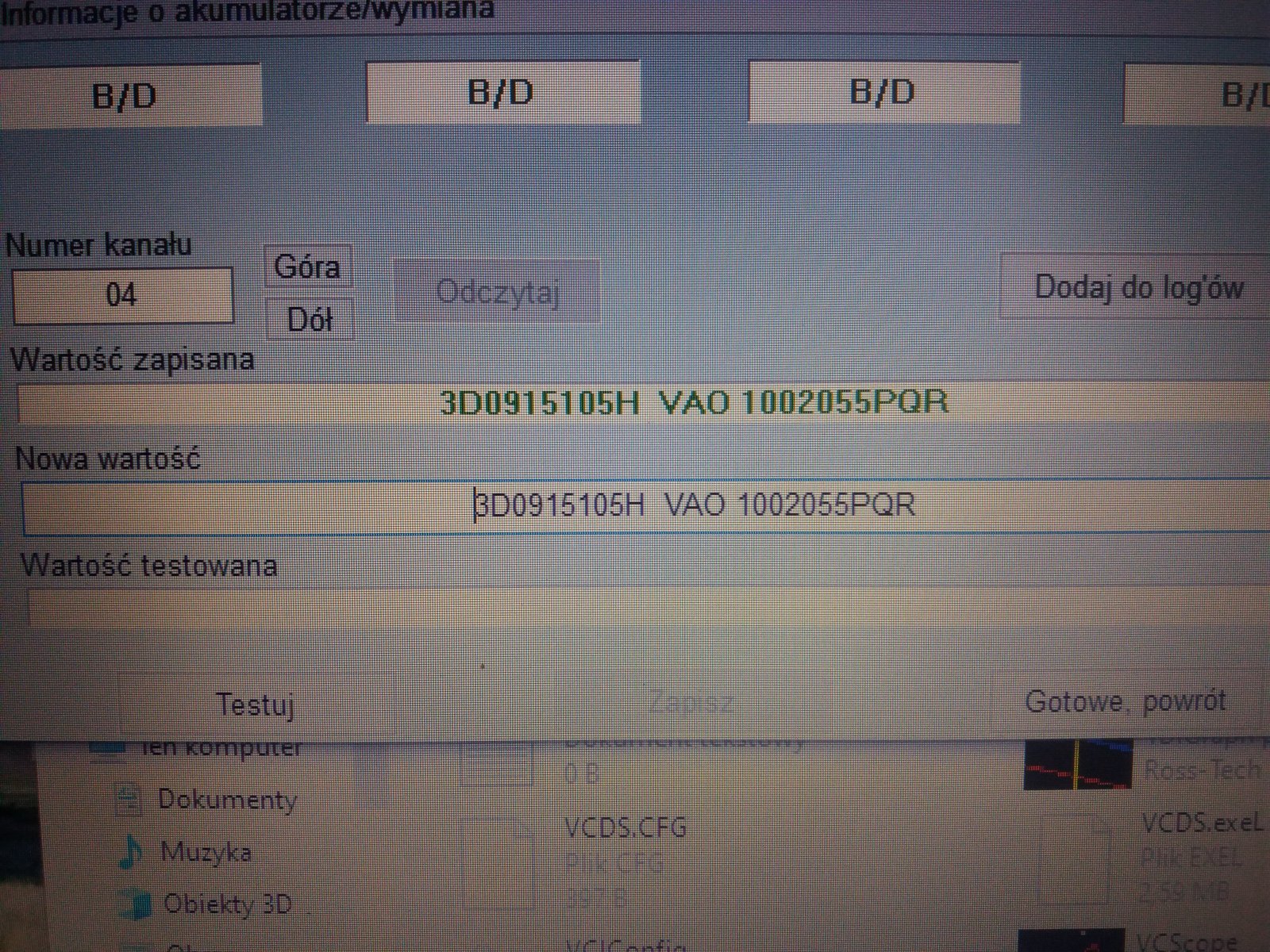

Cześć Panowie, miałem wymieniany akumulator i nie jestem pewny, czy mechanik dobrze to zaprogramował. Akumulator jest marki Voltmaster 74Ah 680A (EN). Niestety nie byłem w stanie na to wpłynąć, więc zanim wymienię na nowy(większy, bo według vin powinien być 92Ah), bo ten często mi odmawia, wolę się upewnić. Upływ prądu wacha się od 20mA do 50. Zauważyłem na pierwszej stronie tematu, że jest to kodowanie do AGM, a ja u siebie nie mam S&S. Czy ktoś może mi podpowiedzieć jakie wartości powinny się znaleźć w kodowaniu ?
Który z tych kodów będzie odpowiedni (info zaczerpnięte
72Ah - 8K0915105B / 000915105AF / 000915105DG)
80Ah - 4F0915105B / 8K0915105D / 000915105AG / 4FD915105 / 8KD915105 / 000915105DH
Edytowane przez Kossax
uzupełnienie wiedzy
Ok, domyślam się, że to są przykłady różnych kodów (w VCDS numer elementu), z których można skorzystać dla danej pojemności. A co z numerem seryjnym podczas kodowania ? Zostawić stary, czy jak ?
