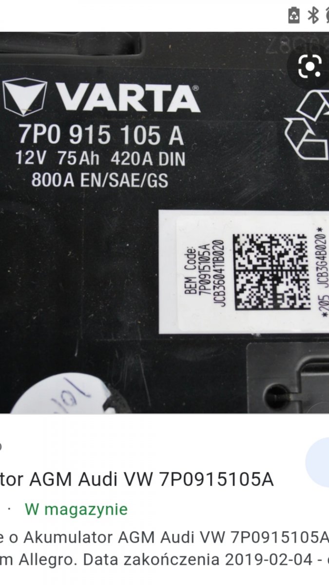

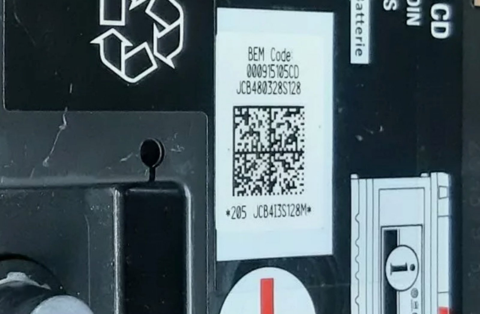

Producent mu nie pomoże bo vag używa tak zwanego systemu zamkniętego do generowania kodu BEM i tylko ich produkty (kontrakt z vartą) otrzymują ten kod. Firma banner używa swojego urządzenia diagnostycznego do przypisywania aku do auta.
Jedyne wyjście to znaleźc w sieci zdjęcie aku z kodem BEM o tych samych lub przynajmniej zbliżonych parametrach i ten kod z naklejki wklepać.

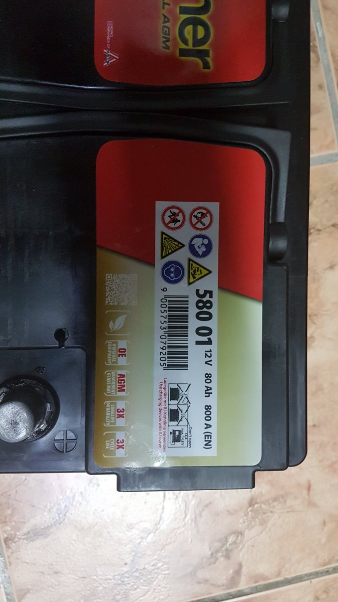

Wedle jakiej normy masz te 800A? Wedle DIN czy EN/SAE? Zrób zdjęcie
Z tego co pamiętam to wg EN, dzwoniłem do sklepu gdzie kupiłem aku I powiedzieli mi że numer jest z tyłu przy takim okienku który wygląda jak qr, rzeczywiście jest tam coś takiego ale wygląda inaczej niż np na filmikach instruktażowych na yt . Będę w domu to zrobię foto

 Czy to jest numer ktorym zakoduje aku?
Edytowane przez Maryo
To nie jest kod BEM. Napisane masz wyżej. Kod BEM tylko oryginalne akumulatory kupione w ASO maja. Musisz poszukac zdjęcia w internecie oryginalnego aku o tych samych parametrach i go wklepać.
5 minut szukania. Masz tu 75Ah i 800A EN.
Oryginalnie 80Ah nie wkładali. Następna wieksza była 92Ah a Ty w sumie powinieneś nawet mieć u siebie 105 Ah/950A. Nie wiem dlaczego cudujesz z mniejszym. Albo rybki albo akwarium. Albo gaz i butla bagażniku albo aku taki jaki powinien być. Mniejszy o 25Ah /150A to sie mija z celem moim zdaniem.
Dzięki za zdjęcia, muszę mieć wonly bagażnik dlatego kombinuję. Klient od którego kupiłem auto był przekonany że akumulator jest z boku, nie mowiłem mu żeby mi zrobił zdjęcie zanim pojechalem po auto poniewaz nie sądziłem że nie wie o tym, jak już zajechałem 420 km i zobaczyłem że aku jest jednak gdzie indziej to przecież z tego powodu nie będę się wracał z powrotem bez auta..prawda? Wiem że aku szybciej padnie ale trudno. Dlatego proszę nie krytykujcie mnie bo chyba nie o to tu chodzi, staram się zrobić tak żeby było najlepiej. Jedna osoba tutaj na forum miała problem że zakładam lpg staga a nie jakiś innej firmy...no kurde szok..jeśli będę miał później jakieś problemy to i tak będę tutaj pisał pomimo tego że zostanę wytknięty że " a nie mówiłem", bo może ktoś kiedyś będzie miał podobną sytuację i te posty będą w stanie mu pomóc, od tego chyba to forum jest.
Tak czy inaczej jeszcze raz dzięki za zdjęcia.

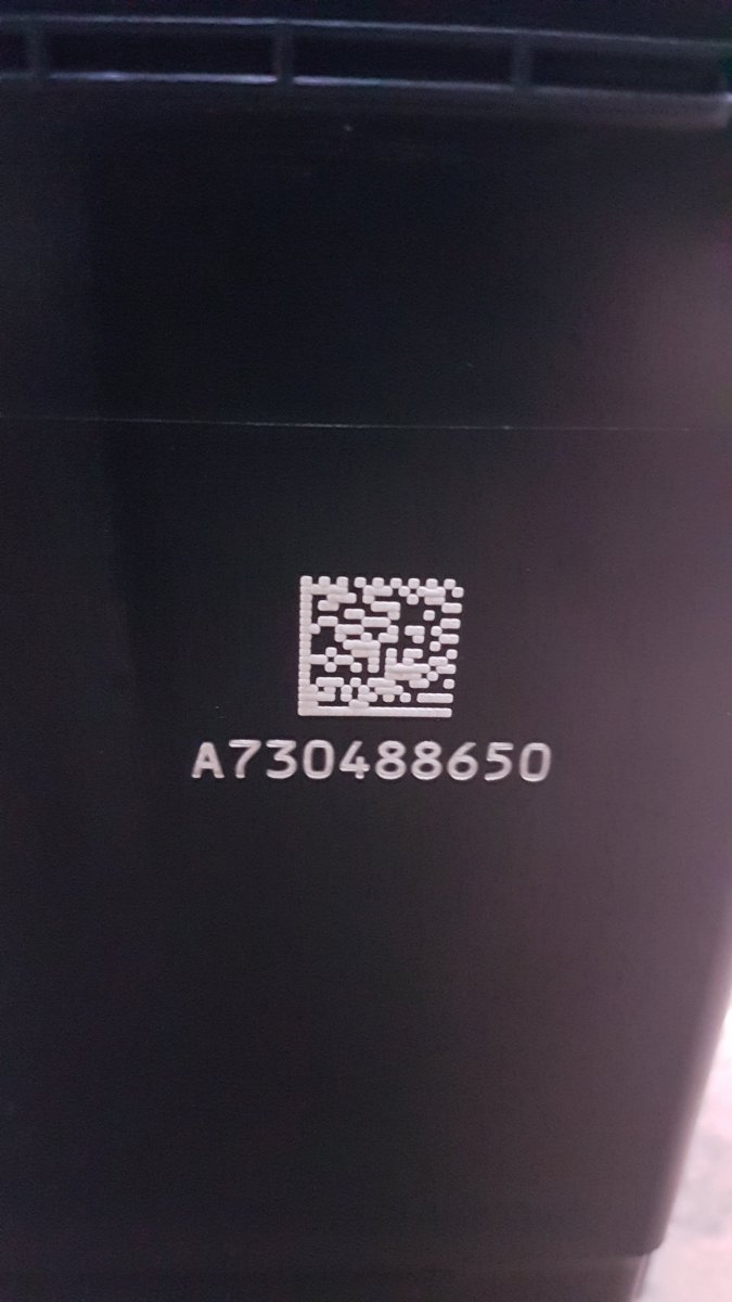

Miałem od nowości Varte 110Ah, z naklejką z nr BEM i tym drugim, teraz kupiłem tak samo Varte 110Ah, i co mam wpisać w vcdsa żeby było poprawnie?
Kod BEM ten sam i dalej 10 ostatnich znaków z nr seryjnego wypalonego na obudowie?  Tam jest najpierw 9 znaków, potem 4, i niżej 6 znaków.
Tylko, że to mi się nie zgadza z seryjnym aku - nr z naklejki z 10 znakami z nr seryjnego, chyba, że nie musi?
Edytowane przez Osiollekk
Zrób zdjęcie i wstaw.
Na naklejce jest u góry kod BEM poniżej jest nr. części.

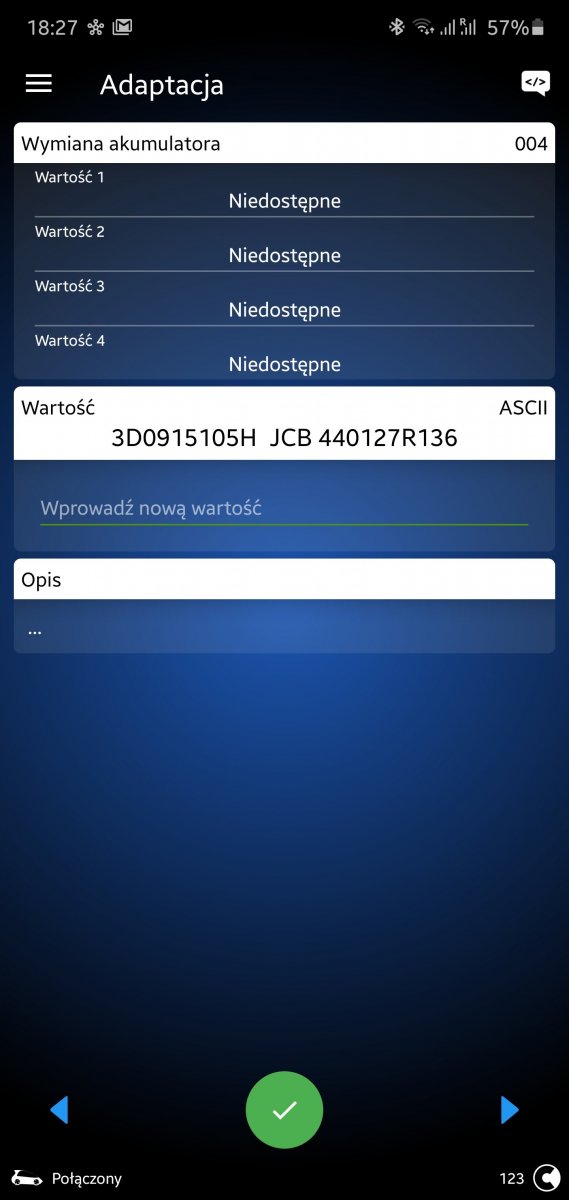

Witam,  orientuje się ktoś czy zadziała kod Ben z oryginalnego aku volkswagena? Kupiłem oryginalny aku vw o identycznych parametrach co ten w audi. Wszystko  jest identyczne  tylko wiadomo kod bem od volkswagena. Pytanie czy jak to wpisze w vcds to to przyjemnie.
a moze ktos podpowie jak zakodowac w
vagu aku varty 70 ah.
nie chce przyjac mi nuneru seryjnego
poza tym po wymianie znow aktywowal mi sie start stop a milem wylaczaony juz vagiem:((

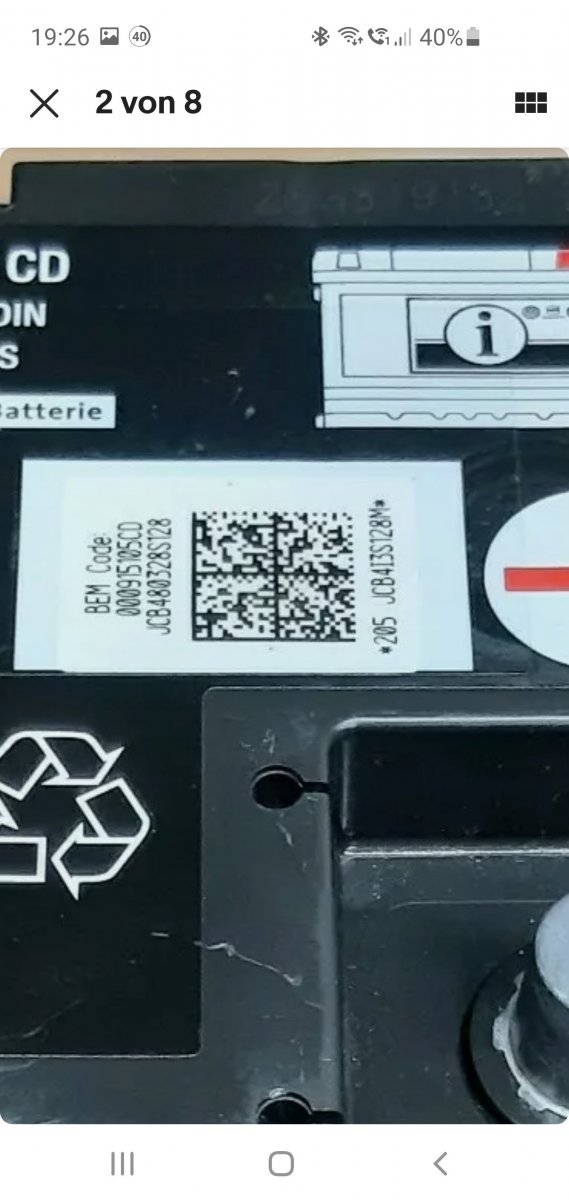

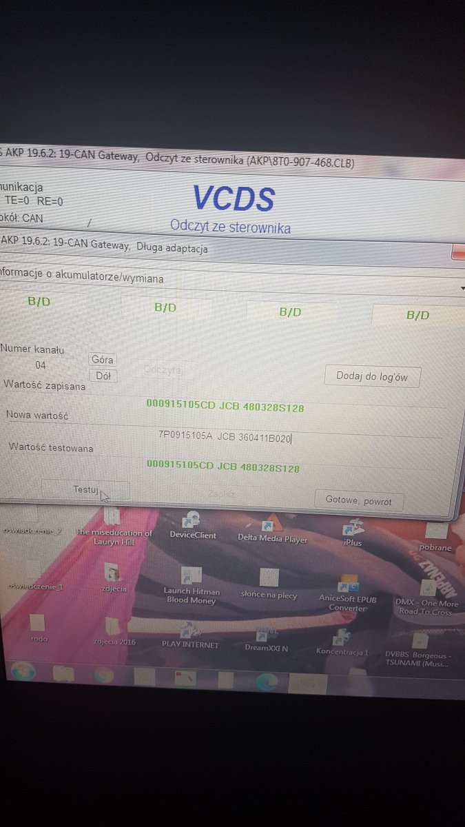

A ja mam taki dziwny problem. Wymienilem aku na ten 80ah, przy kodowaniu wprowadziłem bem z fotki od muskel1, od aku 75ah. Po zakodowaniu vcds pokazywał 54ah pojemności, znalazłem w sieci inny aku też o pojemności 75ah 800a EN i chciałem zakodowac raz jeszcze. Po wprowadzeniu kodu i wciśnięciu test,  ten drugi kod w ogóle nie wchodzi.  Cały czas jest jakby zapamiętany kod od tego 54ah. A żeby było ciekawiej,  to po tej operacji z drugim kodem vcds pokazuje teraz 100ah pojemności...Muskel1 ten kod co mi znalazłeś na poprzedniej stronie to jest na pewno od aku 75ah? Tam na tym zdjeciu nie widać jaka pojemność.. poniżej zdjęcia z tymi ustawieniami. Ma ktoś jakiś pomysł co jest grane?
Ludzie czytajcie co jest napisane. Napisałem Ci jak byk nad zdjęciem z jakiego Aku.
Muskel1 też czytaj uważnie. Prz3ciez napisałem że wprowadziłem kod z AKU OD CIEBIE CZYLI TEN CO MA 75AH,A WYSKOCZYLA MI POJEMNOŚĆ 54AH,DLATEGO PYTAM DLACZEGO TAK POKAZUJE SKORO TO JEST 75AH...potem znalazłem jeszcze jeden z takimi parametrami ale już nie mogłem go wprowadzić bo ten pierwszy cały czas wyskakuje!
