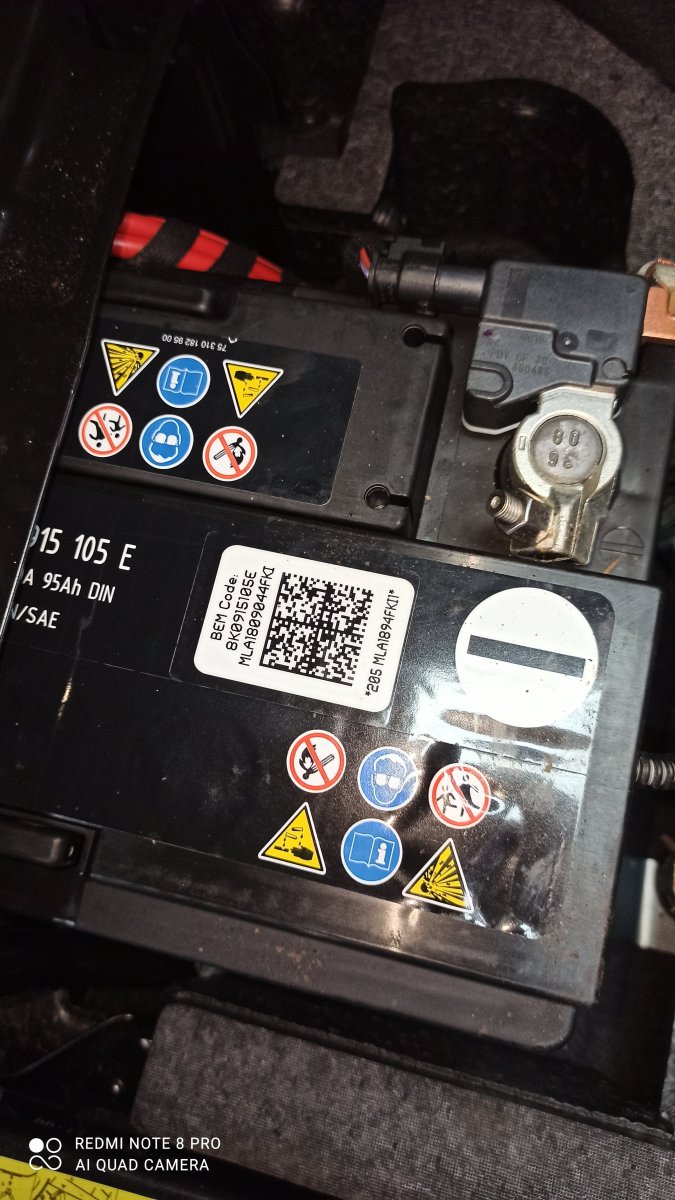

Mały pakiet seperkondensatorów, mogłem też brać 500f ale do instalacji sql wystarczy. Jakby kogoś interesowało to przód 3way PHD aktywnie po światłowodzie. Wzmacniacze to PHD 4ch, Sinfoni 2ch. Subwoofer to JL 12w7 pod Rockfordem T1500-1BD CP. To wszystko sterowane procesorem dźwięku Alpine H800 + RUX. Miałem kable zasilające 70mm2 ale zmieniłem na 50mm2. Big3 w drodze. Macie może jeszcze jakiś BEM w razie jakby ten nie podszedł?

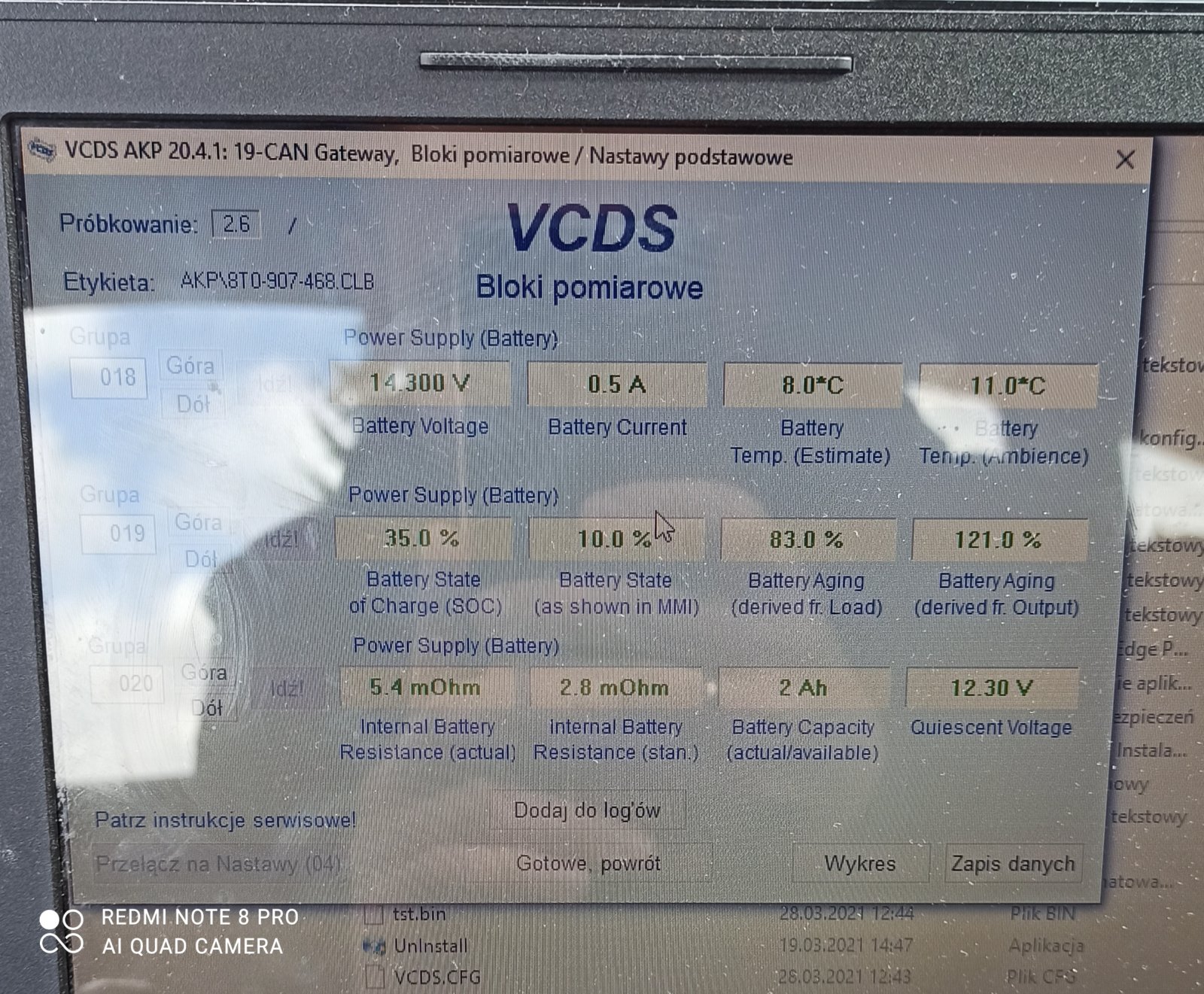

Potrzebuję pomocy w sprawie określenia czy mój Aku nadaje się do jazdy czy kwalifikuje się do wymiany, bo się na tym nie znam. Sprawdzane było 28.03.21 w temperaturze zewnętrznej 7,5 st. C.

Co to za aku ?. Sprawdzałeś już kiedyś czy to pierwszy pomiar ?.
Specem nie jestem ale 10% i 2Ah cos jest nie tak z aku lub jego kodowaniem.

Tak się nie sprawdza akumulatora.. Jak masz sklep z akumulatorami w pobliżu, to zapytaj, czy mają tester akumulatorów (podstawa w takich sklepach) i on ocenia, czy akumulator trzeba tylko podładować, czy wymienić.
Jutro sprawdzę opis Aku. Tak to 1 pomiar. A w mrozy codziennie wyskakiwał komunikat że słaby i nawet po trasach ok 100 km. Dodam też że go oszczędzałem wył coming/living home itp.
Witam. Jeśli powiem że mój Aku jest Ori to być może jest już wypracowany? Ale rocznika nie widziałem żadnego. Auto z 2008r. Pzdr.

Może tak być.
Co tam siedzi ?
Po kodzie produkcyjnym idzie odczytać datę produkcji.
Akumulator masz do wymiany
Moll 36 tydzień 2008 rok.
Dzięki. Czyli raczej szukać drugiego. Pzdr.

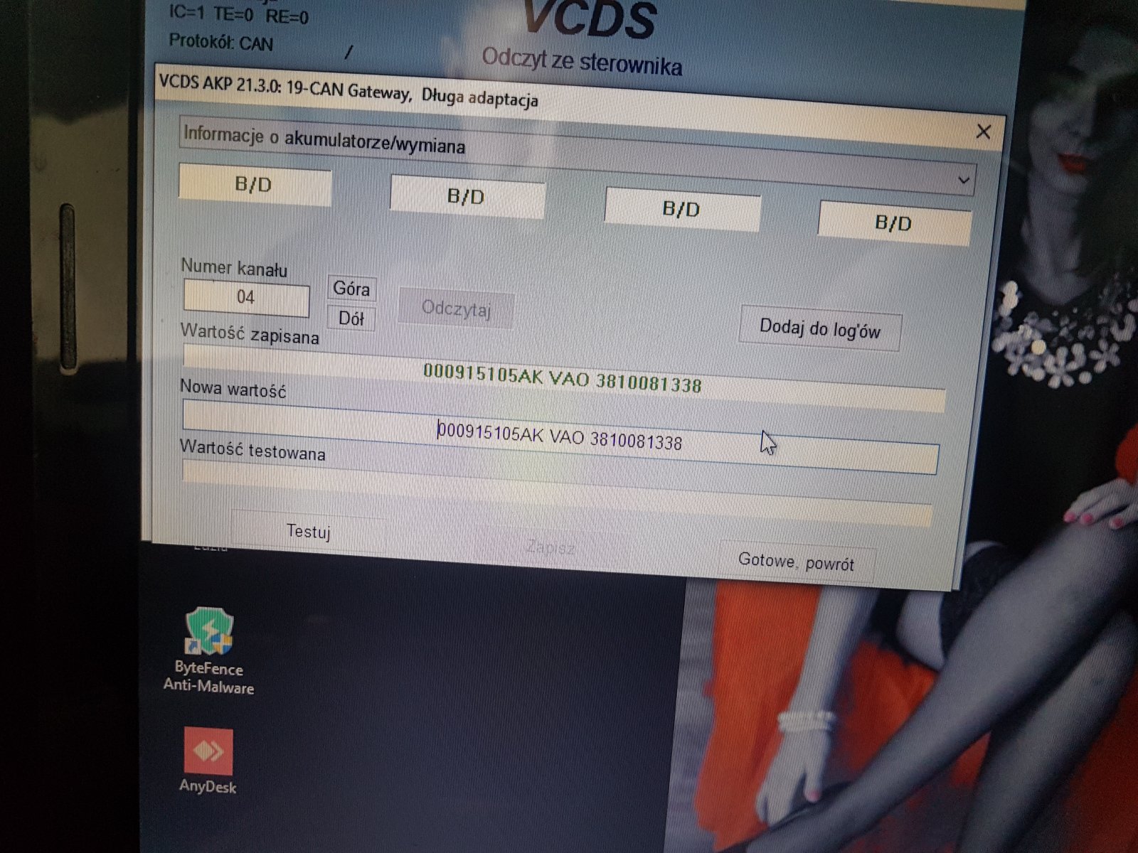

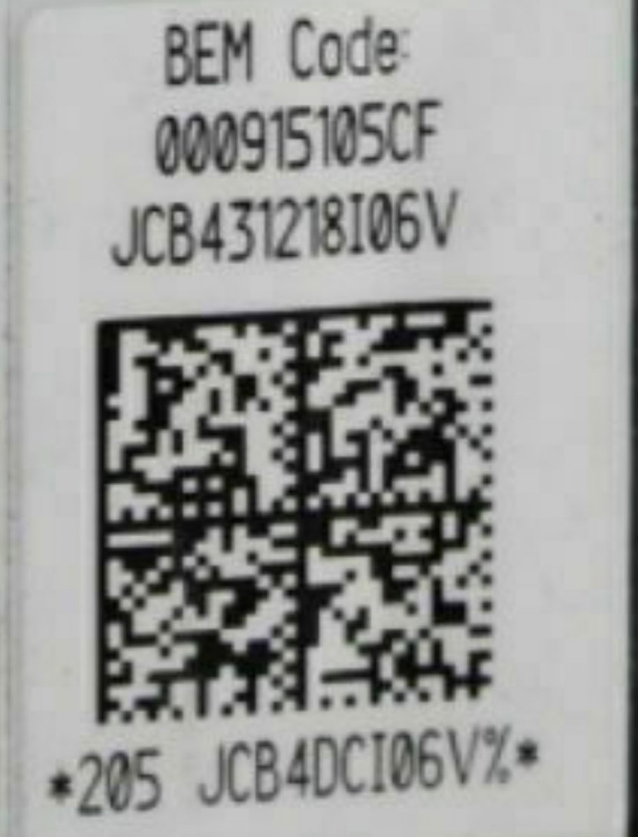

Proszę o pomoc w zakodowaniu akumulatora VARTA E44 72Ah 780A
577 400 078 316 2. W załączeniu poprzednie kodowanie innego akumulatora.
Jeżeli dobrze widzę to miałeś aku 110 Ah a pakujesz tam teraz 72 Ah?
Takie kodowanie jest w programie. A ktoś przede mna zamontowal 77 (blad nie 72) i chciałem to zakodowac  bo wskazuje cały czas ten stary. Da radę?
