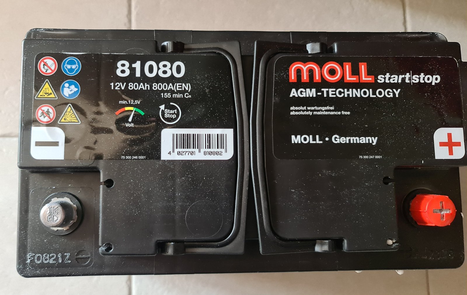

Cześć,
Zmieniłem akumulator ze "zwykłego" AKCEL-a 80Ah 740A na AGM MOLL-a 81080 80Ah 800A
miałem takie ustawienia w VCDS:
8K0915105D  MLA 120827RBIV
Niestety brak naklejki z kodem BEM powoduje, że nie wiem jak go zakodować. Jest ktoś w stanie pomóc?

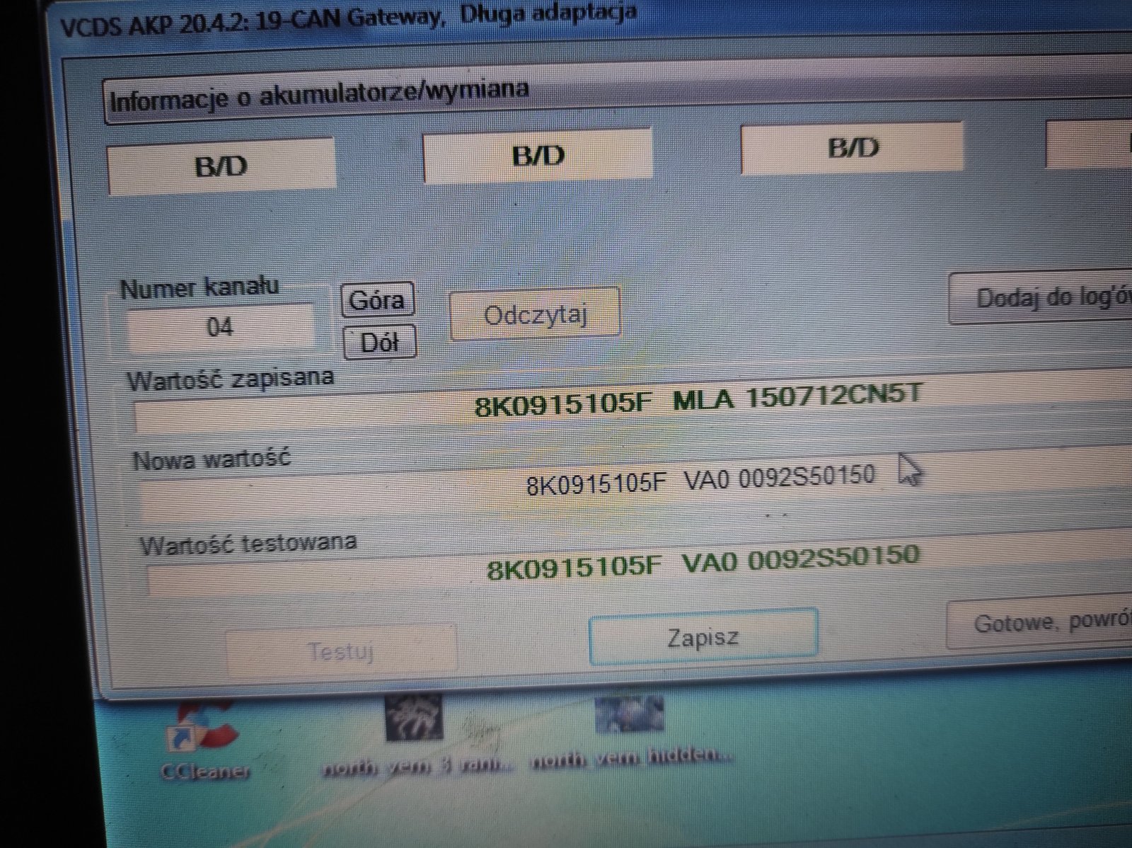

Cześć, padł aku o nr. 8k0915105f start-stop system jest. Mogę zamówić Boscha 0 092 S50 150 (ew. Varte) lub Hertza 105Ah 12v 950A, który jest na miejscu. Brać jakiegokolwiek? Kodowanie rozumiem, że również trzeba będzie zrobić?
Kup Boscha albo Varte o tej samej pojemności (110 Ah). Zakodować należy, żeby BEM uwzględnił wymianę Aku.
Akumulator zmieniłem na Boscha. Czy takie kodowanie będzie dobre? Jeśli nie to jakie powinno być?
Jest Ok.
19 minut temu, Muskel1 napisał(a):
Jest Ok.
Mówisz o "Nowej wartości" z VA0, że jest ok, zgadza się?
