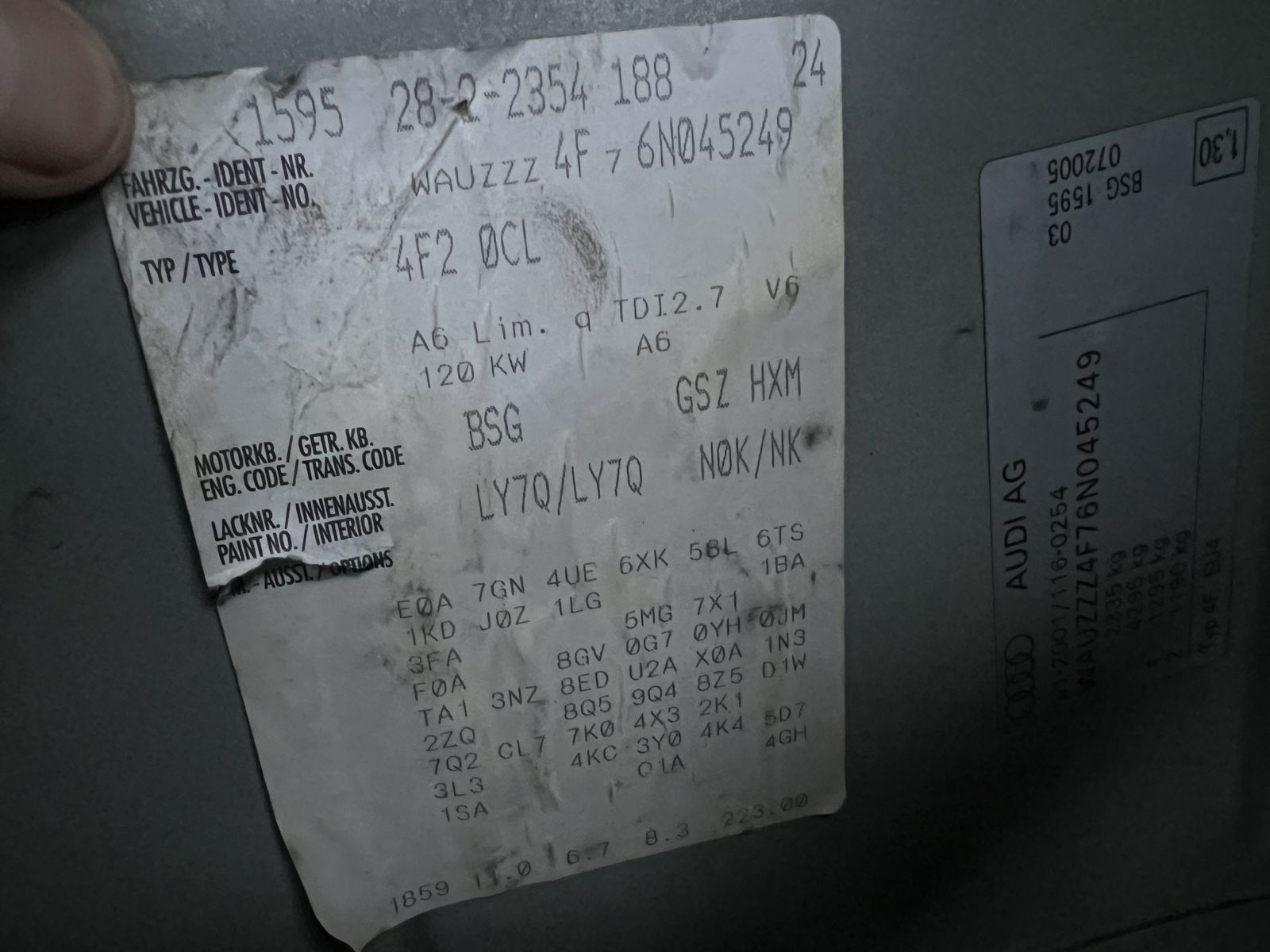

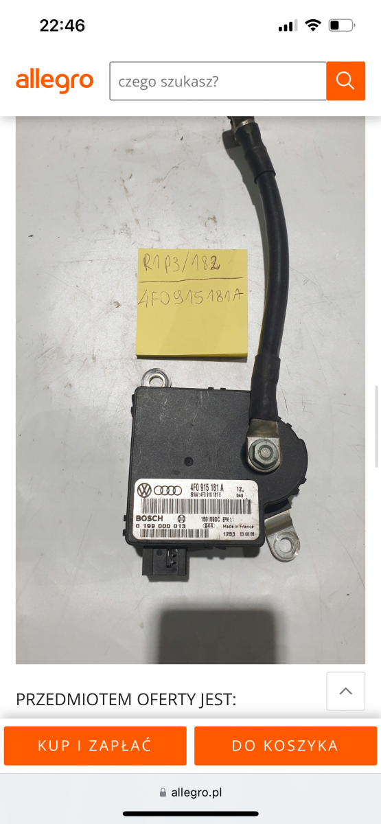

Zdjęcie poglądowe numery te same tylko literka b bo te z a miały podobno wadę jakąś

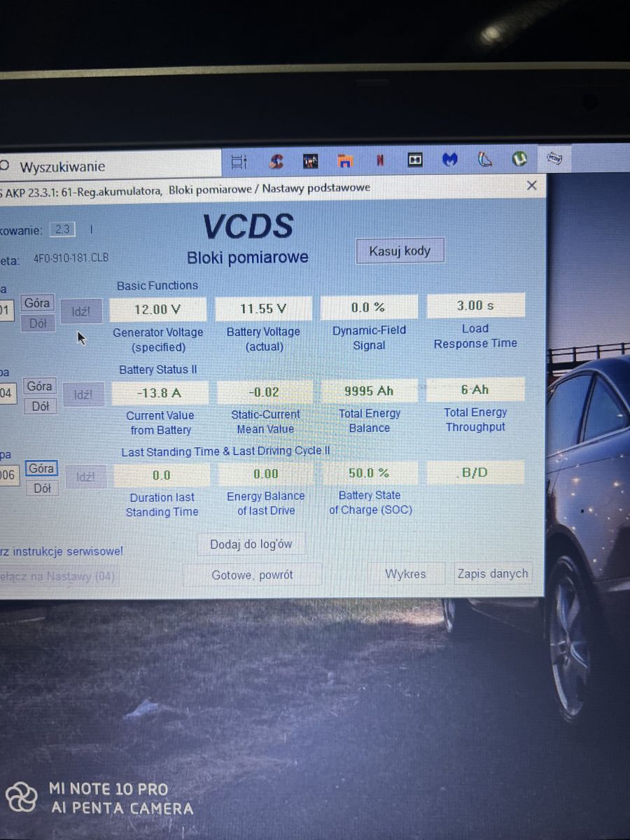

Ok. Musisz w nim tylko aku zakodować.
czyli sterownik 61 kodowanie aku zmienic 2 ostatnie cyfry i po sprawie  ?
Tak.
super dzieki bardzo za pomoc  .

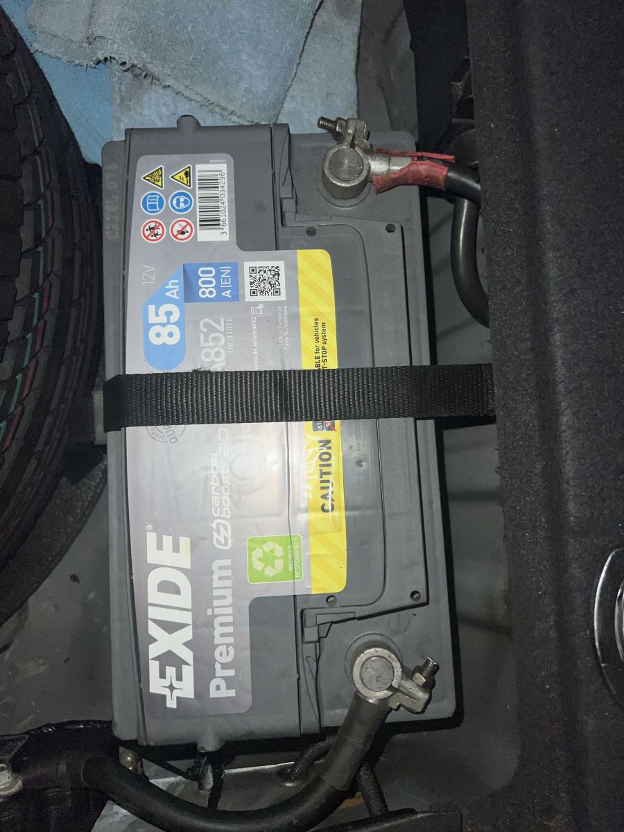

A pytanko natury technicznej tydzień postoju w garażu auta czy to napięcie dobre , i według tych numerów jaki powinien być akumulator dedykowany
A takie parametry na vcds

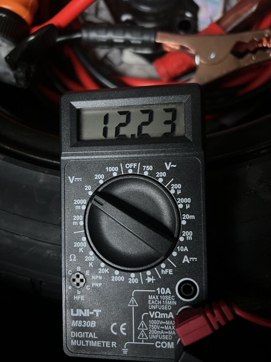

12,2 V to 50% naładowane aku.
To norma przy tygodniowym postoju ?
Jaki był stan naładowania przy odstawianiu pojazdu?
Odłączony od prostownika 12.80
Jak stary jest ten aku?
Z4 lata może miec
Jaką ma pojemność?
Trochę za duży spadek napięcia moim zdaniem. Zmierz jakie masz pobór prądu w spoczynku. Nie powinien być większy niż 50mA.
To sprawdzałem i z tym jest oki bo godzinne sprawdzenie nic nie odnotowało , po przejściu w stan spoczynku praktyczny brak poboru
Czym sprawdzałeś?
Amperomierz ustawiony , i nagrywałem przez godzinę czy jakiś pobór jest prądu po przejściu w stan spoczynku spadł do 0.03 jak się nie mylę
To dobra wartość.
Aku w takim razie już nie jest najlepszy. Nie jest ragicznie ale jak nowy już nie jest.
