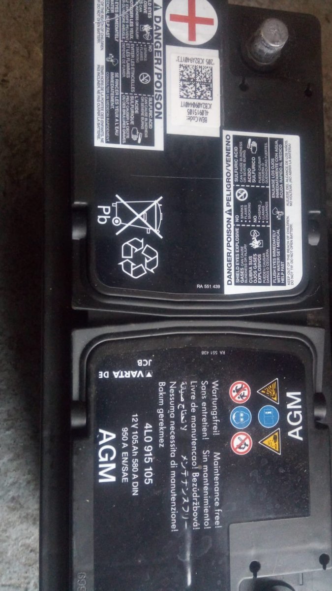

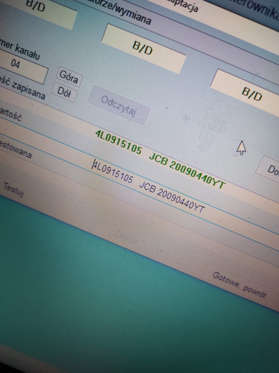

Mam problem. Zakupiłem aku o takich samych parametrach 95Ah 850A. Zdjecie z vcds to jaki mam aku w aucie. Co mam wpisać teraz. 2 zdjecie kod aku nowego varta

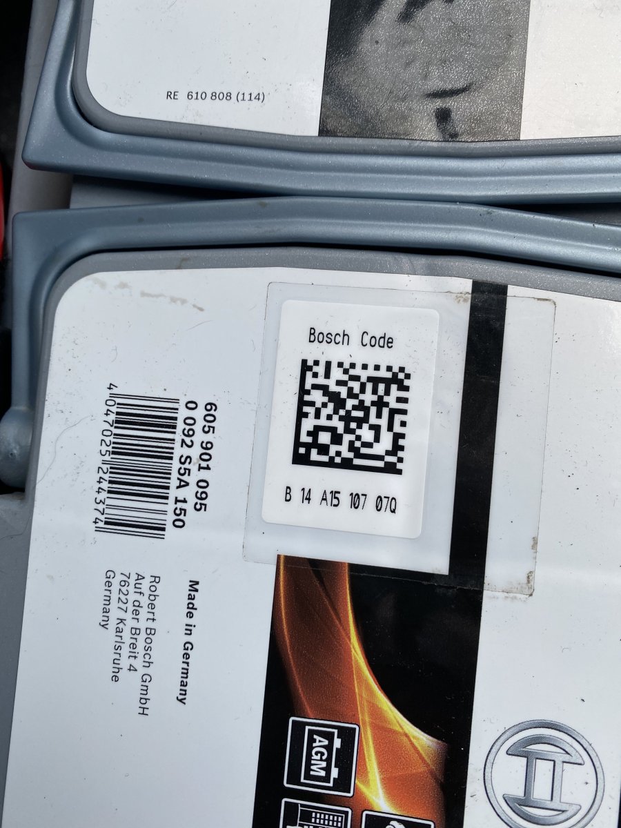

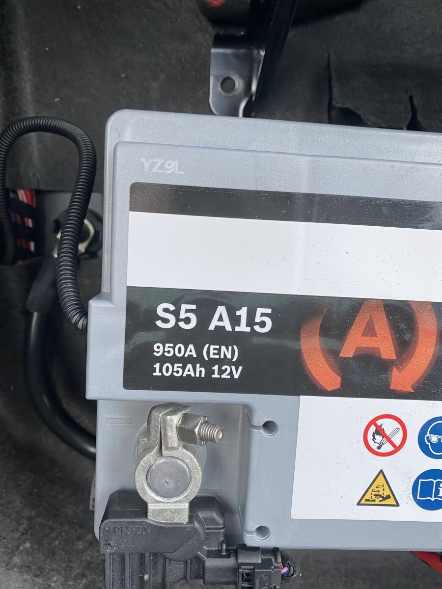

Jaki kod do Boscha ?

Oba mają te same parametry więc możesz w numerze seryjnym tylko ostatnie dwa znaki zmienić.
 Witam. Stary oryginalny aku ma  oznaczenia jak na zdjęciu, nowy jest Varty jak na zdjęciu. Czy takie kodowanie będzie prawidłowe dla nowego akumulatora .
Musisz w numerze seryjnym zmienić 2 ostatnie znaki, czyli np.: zamiast ...230 wpisz ...221

 Dzięki Muskel.  Spytam tylko czy na pewno 221 a nie 231 ?
Obojętnie co wpiszesz, nie ma to znaczenia jaką cyfrę czy literę. Chodzi o to, aby numer seryjny różnił się od obecnego. Dzięki temu system zarządzania energią (BEM), "wie" że wymieniono akumulator.

Jak wpiszesz 231 to zmieniłeś tylko jedną cyfrę a nie dwie.
