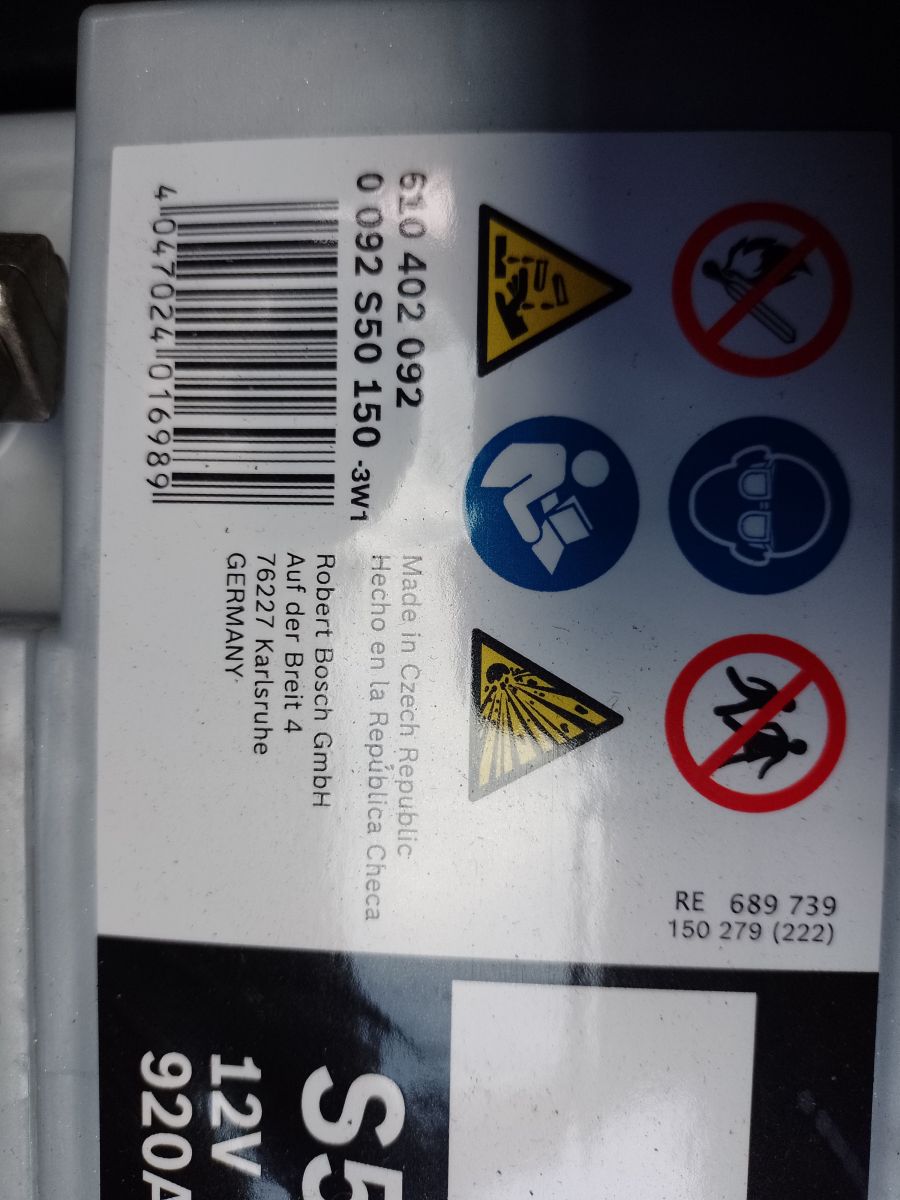

Witam,
Audi A4 B8 2,0 benzyna 2009r 180KM
Akumulator jak na zdjęciu. Już się kończy. Nie wiem czy to pierwszy montaż...
Wszystkie katalogi mówią
74Ah 680A
Wymieniać na taki sam czy pchać mniejszy?
Nie patrzysz na katalogi, tylko na kody wyposażenia auta i tam masz informacje z jakim akumulatorem wyjechał z fabryki, jeżeli nie jesteś pewny czy ten który masz w aucie jest oryginalny.
Wrzucałem ostatnio ziomkowi do A5 2.0 TFSI dokładnie taki jak na zdjęciu.
Wymieniasz na taki sam, ponieważ został włożony konkretny z myślą o tym, aby obsłużyć dodatkowe wyposażenie w twoim samochodzie.

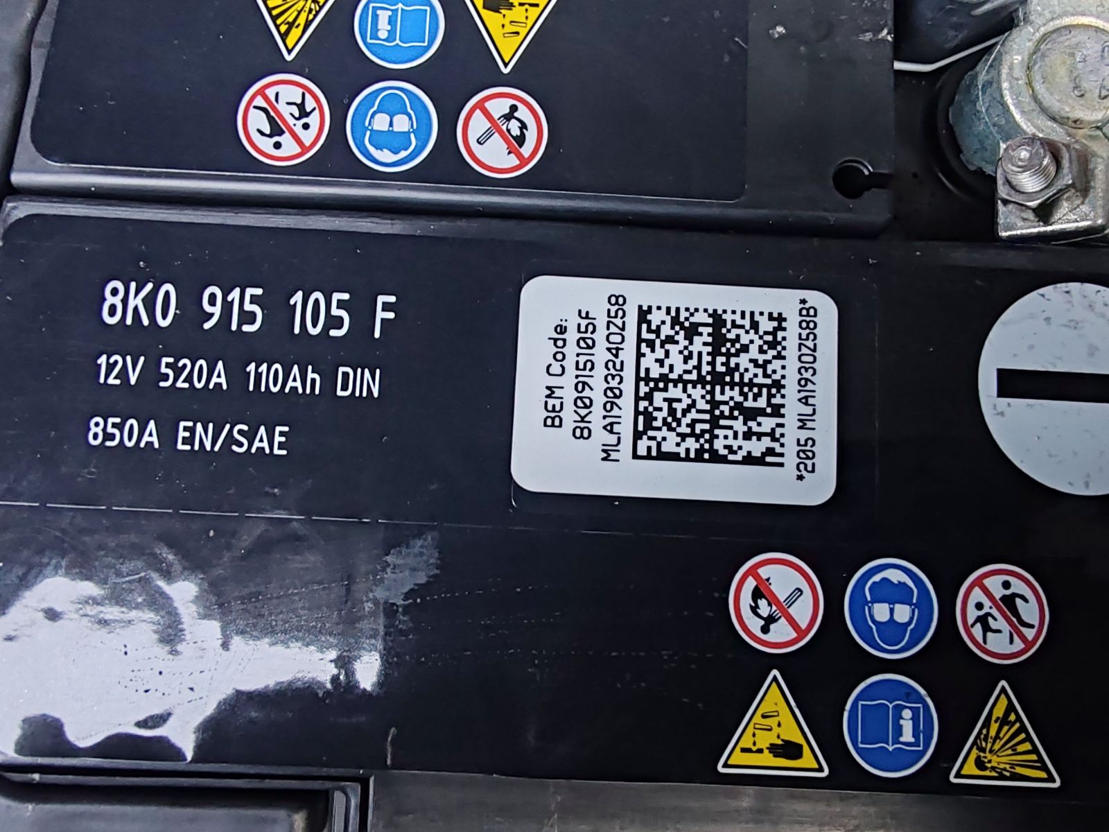

Kod z naklejki to JOZ. Po sprawdzeniu wychodzi mi właśnie taki jak na zdjęciu.
8KO 915 105 F
Czyli szukam takiego samego lub o podobnych parametrach.
Dzięki za szybką odpowiedź. ?
Jeszcze jedno
12V 520A 110Ah DIN
850A EN/SAE
Prąd rozruchowy to 520A czy 850A?
Zależy według jakiej normy mierzone. Dlatego są podane dwie wartości dla obu norm.
