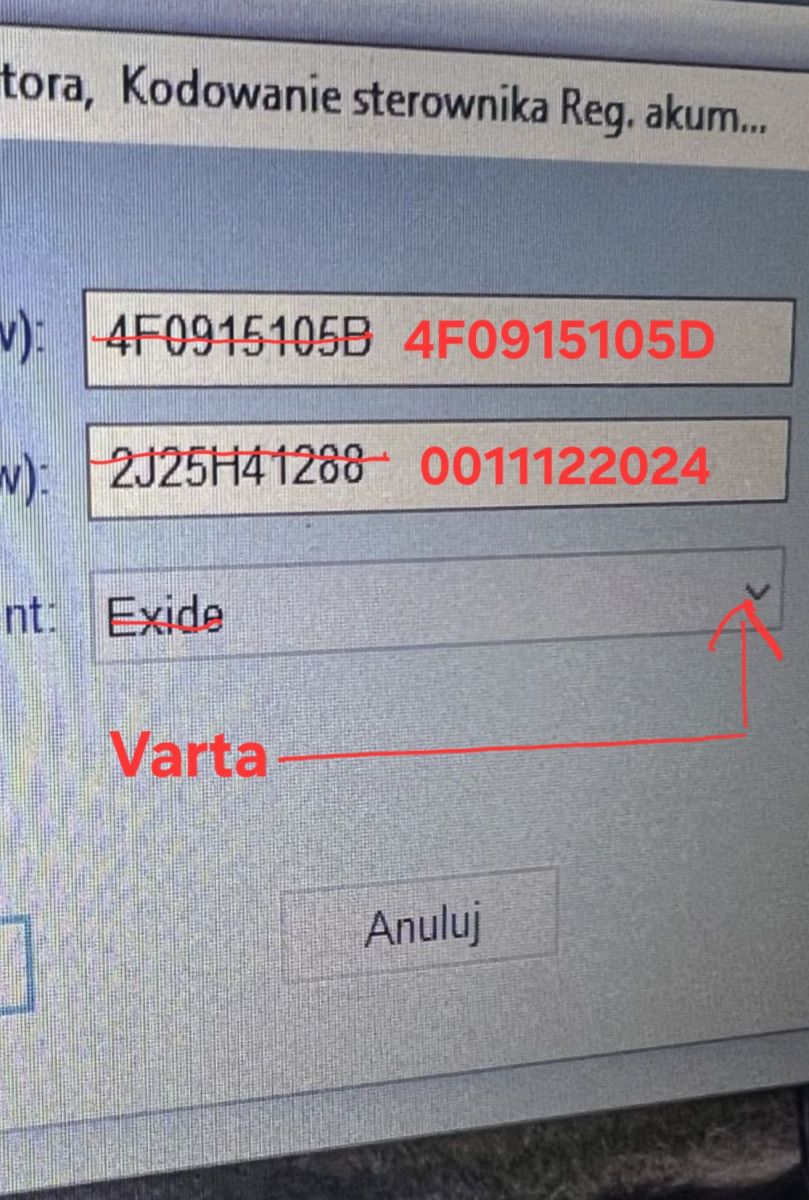

Wrzuć zdjęcie obecnego kodowania w sterowniku.
Wrzucałem wyżej kodowanie , bo maiłem się okazało za małe aku , czyli kodowanie całkiem od nowa , muszę bo mam 85 a muszę mieć 110 kodowanie znam tą pierwszą wartość ale drugą która najlepiej chodzi o nr , bo tutaj nie ma żadnych numerów jak w starych vartach

Oryginalnie nie wstawiali do tego modelu aku AGM o pojemności 110 Ah. Były AGM 105 Ah i taki musisz zakodować.
To nie jest akumulator agm przecież
Wydawało mi się, że widziałem na zdjęciu napis AGM.
Musisz więc zakodować pod zwykły 110 Ah jak na poniższym zdjęciu.
Ostatnie 8 cyfr w numerze seryjnym to dzisiejsza data.
Czyli tak naprawdę nr seryjny to jest ciąg przypadkowych cyfr . A w pierwszej wartości jest różnica czy wpiszemy numer co Ty podałeś a np ten co jest tutaj podany pod 110 ah
Tak, numer seryjny nie gra roli, a raczej to co zawiera nie gra roli. Ważne jest tylko aby po wymianie akumulatora się zmienił, czyli teoretycznie wystarczyłoby zmienić jedną cyfrę tego numeru, bo po tej zmianie system zarządzania energią (BEM) rejestruje wymianę aku.
Pierwszy numer to numer części VAG, który jest stałą wartością zapisaną w sterowniku i musi być ona zgodna z rodzajem i pojemnością wstawionego akumulatora, gdyż po tym dopasowany zostanie proces ładowania dla odpowiedniego typu i pojemności akumulatora.
No dobrze mówisz o pierwszym numerze , to dlaczego nie ma w takim razie jednego do danej pojemności akumulatora ? Że np ten co podałeś jest wlansie do 110 ah
tylko jest parę do jednego akumulatora tj mnie zawsze zastanawiało
Nie ma jednego numeru części bo jest kilka pojazdów, w których były stosowane akumulatory z taką samą pojemnością ale o różnych numerach części VAG odpowiednich dla danych modelów. I tak np. ten numer części, który podałem był stosowany w Audi A6 C6, którego wewnętrzne oznaczenie jest 4F, i stąd numer części z początkowym numerem 4F0. W Audi A4 B8 były stosowane akumulatory z początkowym numerem 8K0, gdyż wewnętrzne oznaczenie modelu B8 to 8K.
Ooo to dobrze wiedzieć jak to rozróżniać , a numer 000915105ak albo dl w czym był dotowany ? To już taka ciekawość moja
Był stosowany do wielu różnych modelów, między innymi także w A4 B8 oraz różnych VW itp.

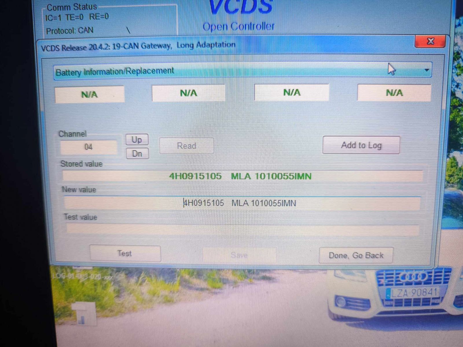

Witam Panowie taka sytuacja przyszła pora na wymianę akumulatora w audi s5 8t 3,0 tfsi i nie mogę zakodować nowego kupiłem banner 80ah 800a agm siedział wcześniej zwykły bosch  80ah i takie a zakodowany jest teraz z tego co wyczytałem 115ah .. Vcds nie zmienia mi kodowania .. Ktoś pomoże ? Probuje zakodowac jako 75AH AGM ale nie przyjmuje ;/
Co znaczy nie zmienia? Pokazuje się jakiś komunikat, czy w czym jest problem?
Biorę test znikają moje parametry co wpisałem i pokazują sie te zakodowane jak na foto wyżej;/
Edytowane przez Michałzxc
Więc nie ma możliwości zakodowania mniejszego aku w tym sterowniku. Aku nie jest przeznaczone do tego pojazdu. Jest za małe.
