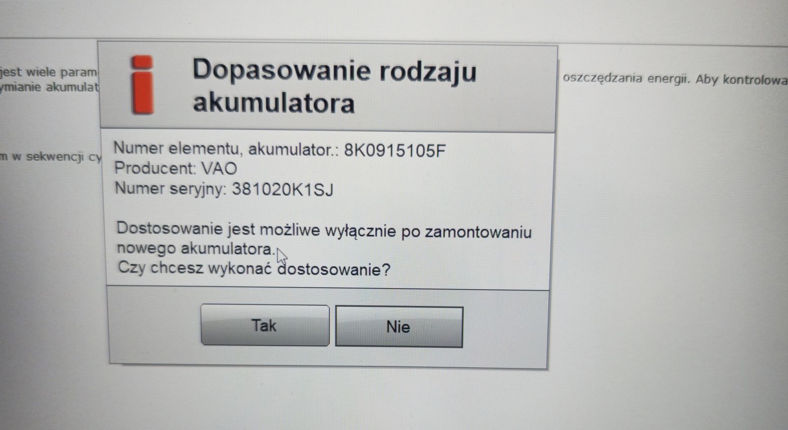

Posiadam aku Banner 100ah 820A podpowie ktoś jakie numery do kodwania bo na aku nic nie ma ?
1. Jaki to rodzaj aku? AGM czy zwykły?
2. Jaki siedzieł do tej pory? Rozaj, pojemność, producent?
3. Jakie zapisane są aktualnie wartości w sterowniku?
1. Zwykły
2. Właśnie taki, świeżo kupiłem auto i na kompie pokazuje 60% aku, a w mmi 100%
3. Nie wiem
No dobra, kupiłeś Banner zwykły z pojemnością 100 Ah ale jaki był zamontowany przed kupnem?
19 minut temu, Jakim177 napisał(a):
3. Nie wiem
To wejdź w sterownik i sprawdź oraz wrzuć zdjęcie.
Taki jest nic nie kupowałem, w sterownik czyli gdzie? Używam kompa Delphi nie vcds jeżeli o to chodzi.
W Gateway.
W dniu 1.12.2025 o 21:29, Muskel1 napisał(a):
W Gateway.
Masz aktualnie zakodowany AGM aku Varty o pojemności 110 Ah.
A mam 820A na 100 ah może zostać ?
Nie może tak zostać bo masz inny rodzaj (zwykły kwasowy aku) i inną pojemność zakodowaną.
Czyli można liczyć na pomoc jaki numer zakodować mam ?
Problematyczna jest tutaj pojemność aktualnego aku czyli 100 Ah. Producent nie przewidział w tym aucie zwykłego aku o tej pojemności. Zapisane w sterowniku dane pojemności zwykłych akumulatorów to 95 Ah lub 110 Ah. Dlatego trzeba wybrać jeden z nich, a dokładnie mówiąc ten 95Ah, gdyż jest bliżej.
