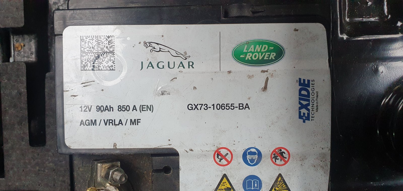

Witam mam problem z akumulatorem na wyświetlaczu pokazuje 10% i fakt czuć że ciężej zaczoł kręcić.
Akumulator jaki jest zamontowany to EXIDE AGM 90Ah 850 A (EN) no nie jest to chyba dedykowany akumulator
sprawdziłem go VCDS tak był wpisany i takie ma parametry
niestety nie znalazłem odpowiedniego bem code więdz wpisałem dane z 92Ah AGM coś takiego

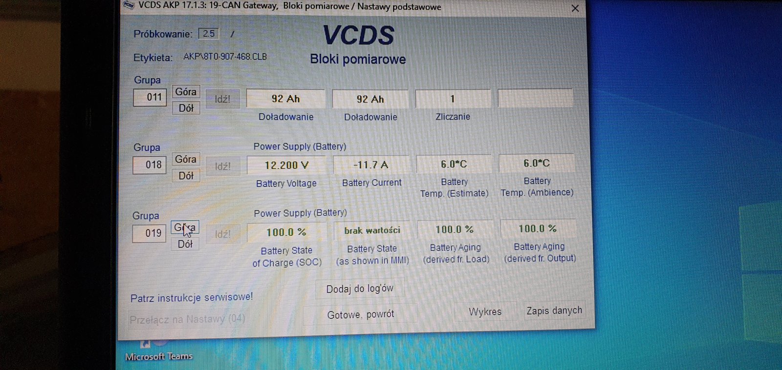

4F0915105E  TU3 tutaj dałem dzisiejszą datę +01
Teraz na wyświetlaczu pokazuje 100% i w vcds
Czy taki wpis może być ?
Dlaczego pokazuje tylko 35Ah ?
Fakt jest taki ze moze nie jest naładowany na 100% i w sumie niewiem w jakiej jest kondycji to aku czy juz nie umiera
Jak sprawdzić czy jest wpisany jako agm ?

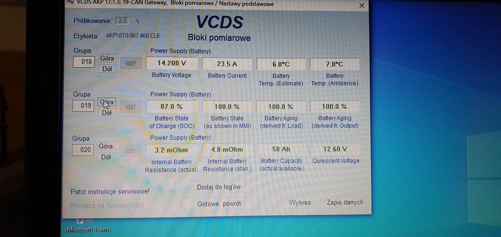

Wstaw aktualne zdjęcie ze sterownika 19 informację o akumulatorze.
Aktualnie sprawdzone
Przechwytywanie8.PNG.84232fc31740b8807faf8aeddf7094a6.PNGPrzechwytywanie7.PNG.6336e1d7dfb15093429e9759c572813b.PNG
Włączone światła,podgrzewane siedzenia i grzanie szyby tył
Masz jako AGM zakodowane.

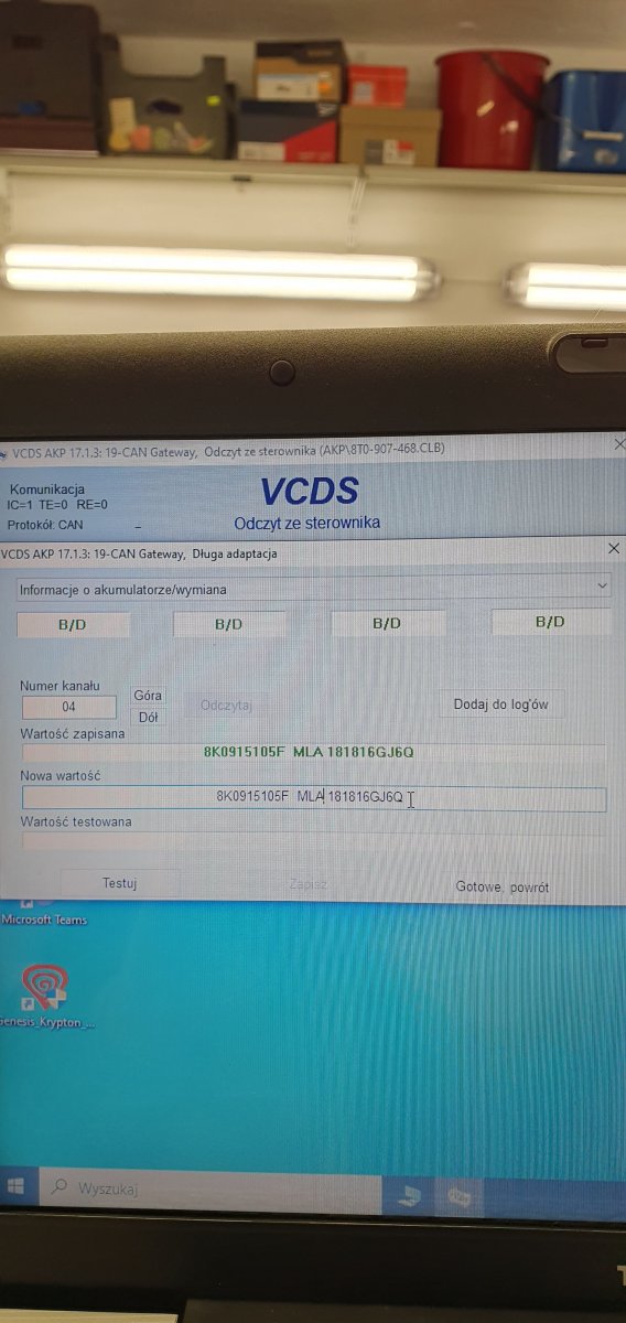

Witam przyszla i porą na mój akumulator. Po numerze VIN akumulator to warta agm 92ah 520 a. Po demontarzu bateri rodzaj aku się potwierdził był o numerach 4F0915105E. Kupiłem więc boscha 95ah 850a. Problem pojawił się przy kodowaniu bo był zakodowany inny numer ( taki jak na zdjeciu) . Próbowałem zmienić kodowanie akumulatora ale nie chce przyjąć. Macie jakieś pomysły? Czy wykodowanie start stop może mieć na to wpływ?
Dlaczego nie chce przyjąć? Jaki komunikat się pojawia?
Wpisałem ten pierwszy BMC CODE z 92Ah AGM ten drugi kod nie wchodzi
A jak mogę sprawdzić czy jest zakodowany jako AGM?
Po numerze części akumulatora. Masz aktualnie 4F0..... i to jest AGM.
BEM identyfikuje rodzaj aku właśnie po numerze części.
Bardzo długo się zastanawia a później jest komunikat błędne kodowanie.

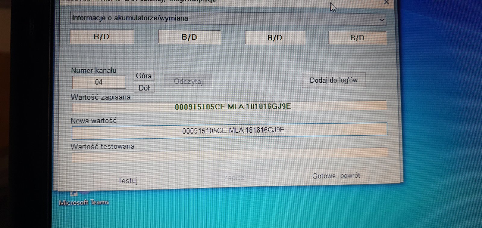

To spróbuj taki aku zakodować.
000915105CE
Wklej zdjęcie komunikatu.
Ilość znaków się zgadza?
Firmę i numer zostawić?
Najważniejszy jest numer części. Producent nie gra roli. Numer seryjny musisz zmienić (jedną, dwie ostatnie cyfry) aby BEM zarejestrował wymianę.
17009253818022147650652500227947.thumb.jpg.e960e4f846911dd96db999ebebee53fe.jpgPrzeszło z tego numeru co podales.

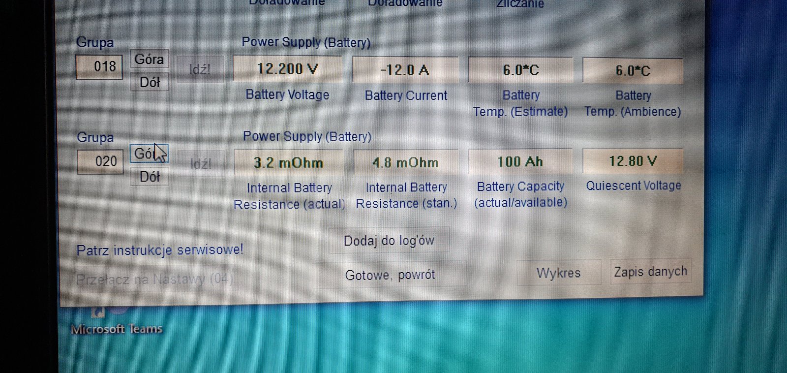

Parametry na odpalonym aucie są dobre ??
Edytowane przez zlocio
A dlaczego pokazuje teraz tylko 33 Ah co to za wartość skoro akumulator jest 90Ah a kodowanie z 92Ah
Bo tego nie rozumiem
I na MMI co pokazuje naładowanie akumulatora czy jego stan?
Wartoś z czasem się zmieni.
Dobre.
