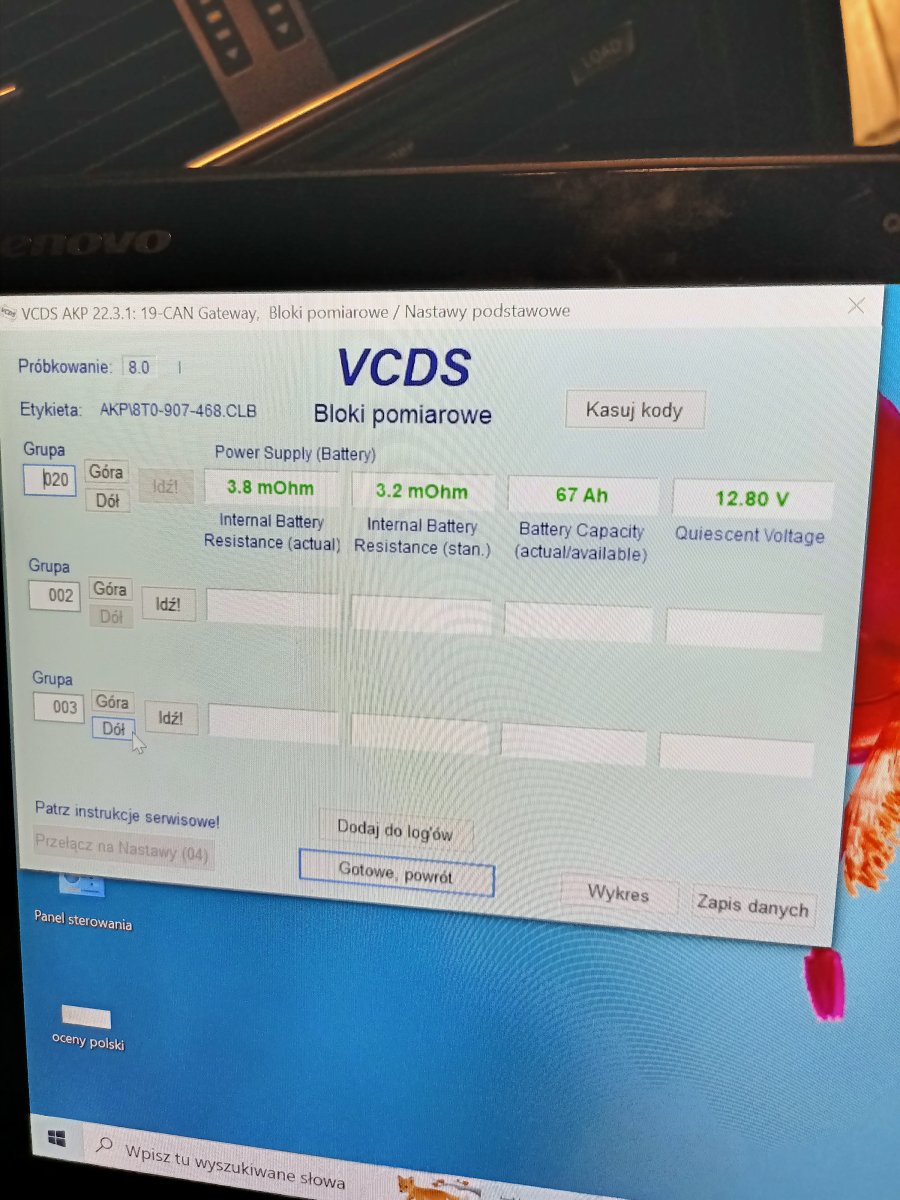

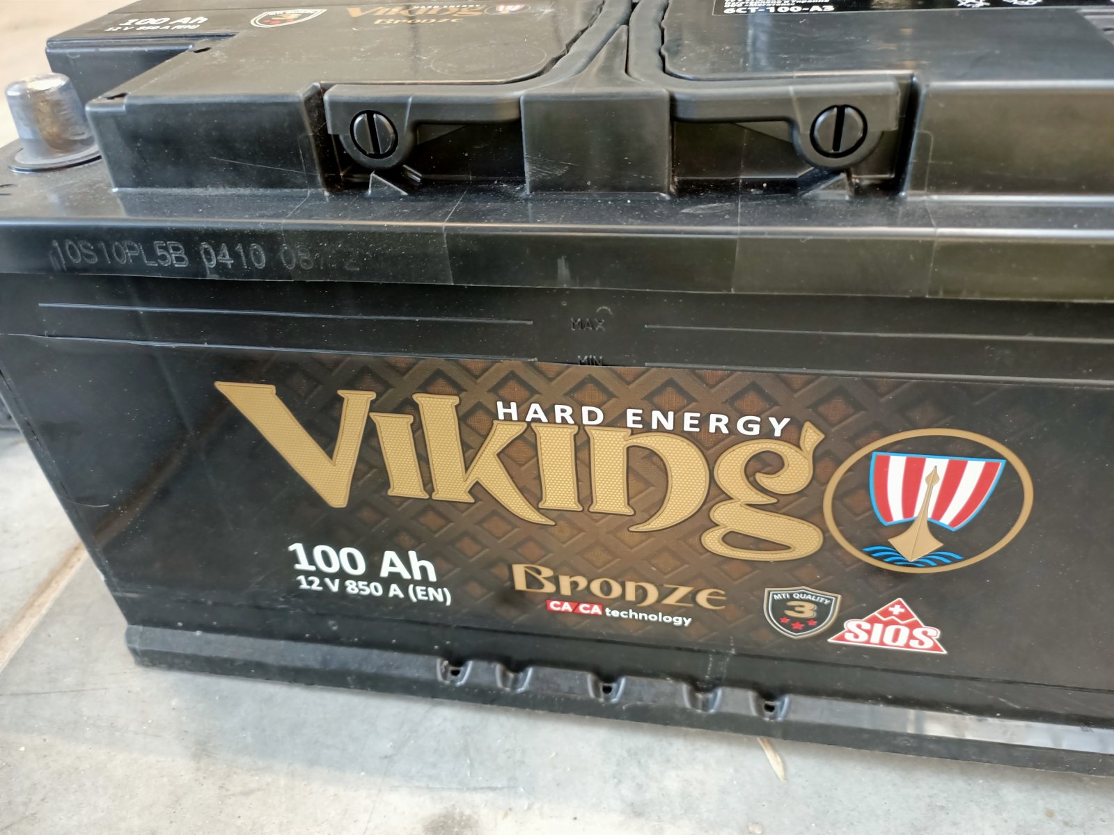

Mam pytanie odnośnie kodowania. Stary oryginalny akumulator z 2008 wyzionął ducha.
Kupiłem coś taniego - Vikinga bronze 100 Ah 850A. Ze wskazaniem na mmi 40% naładowania poradziłem sobie zmieniając ostatnia cyfrę nr seryjnego. Ale nie wiem jak poradzić sobie z wykrywaniem pojemności w bloku pomiarowym grupa 20 (załączone zdjęcia) stary miał 110Ah więc myślałem, że wymieniając na mniejszy zostanie 110ah(nie sprawdziłem przed wymiana jaka była wartość). Oryginalnych o takiej pojemnosci nie było więc nie wiem czy kodować numery z 1 strony do 105 czy 95. Czy to zmieni wskazanie w tym bloku pomiarowym, i czy ma jakieś znaczenie ta wartość w zarządzaniu energia przez auto. Samochód Audi a4b8, 2.0 tdi caga 143km.IMG20221119154023.thumb.jpg.456231d51639cfc895e084f2fb5fca00.jpgIMG20221122134518.thumb.jpg.93684558a66d6be79d950f0f045e09df.jpgIMG20221122222142.thumb.jpg.5e43c5fe53c596a07dfc7d7314d60272.jpgIMG20221122223927.thumb.jpg.4ef90d1fe1f79b5c7ecac9cf1407a78b.jpg
Czy ktos może mi powiedzieć  dlaczego po wymianie akumulatora i zakodowaniu go poprzez zmiane ostatniej cyfry nr seryjnego pojemnosc Akumulatora w vcds pokazuje 68-70ah?
Zainstalowałem taki sam akumulator jak byl 110ah.
Inne parametry jak stan naładowania itd są prawidłowe. Jedynie ta pojemność...

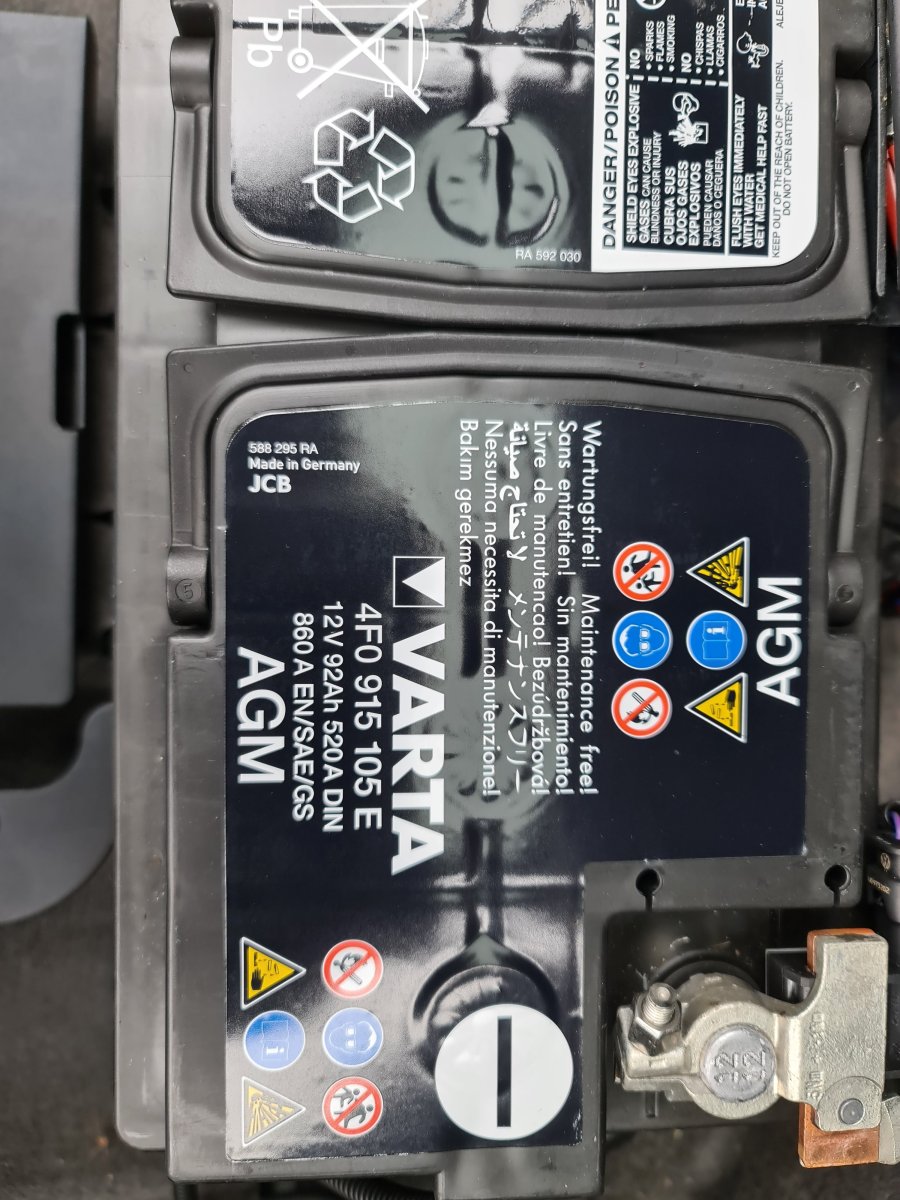

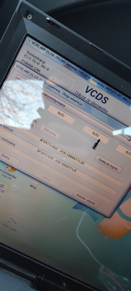

Nie mogę znaleźć kodowanie pod swój teraz mam taki nr jak na zdjęciu powiesz mi czy to dobrze wpisane? IMG_20221219_144503.thumb.jpg.5837f84b1cf64e2d9921f90b5db75f72.jpgIMG_20221219_141950.thumb.jpg.00a65b86de683f1ba978ab59d32c7033.jpg
Literki na końcu to indeks, należą do numeru części, czyli w tym przypadku nr części akumulatora 4F0915105E.
Oryginalne aku AGM mają albo 92Ah albo 105 Ah. Kupiłeś nieoryginalny więc ma 95Ah (i takich oryginalnie nie było), dlatego nr części nie istnieje.
Pozostaje Ci zakodować u siebie pod 92Ah, czyli taki jak widnieje u Ciebie na zdjęciu. Zmień ostatnie 2 literki numeru seryjnego, czyli zamiast 10060771JR wpisz 1006077122.
