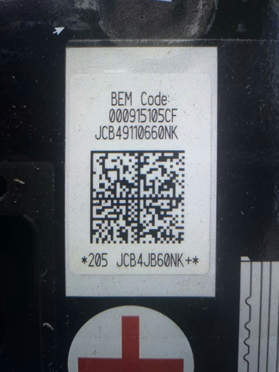

Jaki miałeś kod BEM na naklejce starego aku?
Zmień ostatnie cyfry np. zamiast 311 wpisz 322
Dziękuję Ci bardzo :)
Witam wszystkich. Jako że zakładam instalację audio wymieniłem swój ledwo żywy akumulator, kwasiak 80ah o ile pamiętam, na Varte AGM 105AH 950A H15. Czy ten kod BEM podejdzie?
Powinien.
Brałeś pod uwagę to, że Twój alternator może nie być w stanie go naładować?
Najmniejsze alltki w B8 to 140A więc powinien dać radę. Chyba, że kolega będzie próbował codziennie tylną szybę subwooferem wypchać to i największy altek mu nie pomoże. Z resztą bez kondensatora nawet nie montuj audio jak chcesz suba wrzucić.
Alternator 220A, kondensator 250f. Więc jak, ten BEM co podałem wcześniej będzie ok?
