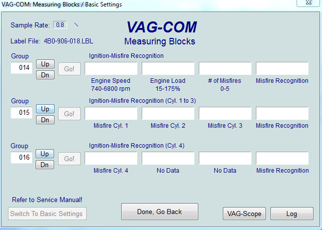

waskivw Opublikowano 21 Grudnia 2012 Opublikowano 21 Grudnia 2012 Moduł zapłonowy, ten na filtrze powietrza,jak nie to cewki, możesz je sprawdzić vag grupa 14.
timoti26 Opublikowano 6 Stycznia 2013 Autor Opublikowano 6 Stycznia 2013 miałem trochę czasu i posprawdzałem parę rzeczy oto rezultaty. Odłączyłem przepływkę żadnych zmian nie było poza 2 błędami na vagu. Control Module Part Number: 4B0 906 018 Component and/or Version: 1.8L R4 5VT 0004 Software Coding: 05001 Work Shop Code: WSC 06335 2 Faults Found: 18010 - Power Supply Terminal 30: Voltage too Low P1602 - 35-10 - - - Intermittent 16486 - Mass Air Flow Sensor (G70): Signal too Low P0102 - 35-00 - - Falują obroty w zakresie 760-800 z przepływką i bez przepływki. Po rozebraniu przepustnicy od strony "elektroniki" zauważyłem że te igiełki nie są idealne i nie które są po wykrzywiane. Po wyczyszczeniu złożeniu poczułem delikatną poprawę choć jest to tak mała poprawa że być może to złudzenie. Natomiast zauważyłem że kontrolka EPC gaśnie mi dopiero po odpaleniu auta a nie kilka sekund po przekręceniu kluczyka jak było wcześniej. Myśle że przepływkę możemy sobie odpuścić? Chciałem sprawdzić cewki na vagu no i taki rezultat (fotka): W jaki sposób można sprawdzić moduł zapłonowy (ten na filtrze powietrza)? Wszystko niby wskazuje na przepustnice ale czy uszkodzona przepustnica może dawać takie efekty??
