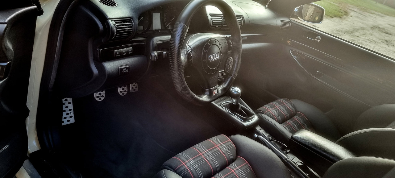

Wnętrze
Podstawowe fotele → skóra sport → recaro + 1DIN z conert → 2din ze spawaniem ramki w całość + malowanie dekorów + cupholder + zmiana kierownicy na trójramienną → modyfikacja kierownicy i dołożenie przycisków obsługi radia + isofix + dabryczne gumowe dywaniki + fabryczna siatka bagaznika + roleta pion/poziom
Recaro obszyte w barwy GTI+adaptacja siedziska z fotelikami A6, obszyta w barwach GTI + 2DIN(zmiana klimatronika pod grzanie d*p) + podsufitka z pełnym oświetleniem(make-up) w barwach GTI(słupki czarne) + instalacja grzania foteli + modyfikacja dekorów o dodanie przycisków z wersji dodatkowych + swap panelu USB/AUZ z VW + Lusterko fotochrom/kompas + wymiana lampki podsufitki i dodanie cyfrowego wskaznika EGT + adaptacja panela regulacji napedu + modyfikacja przycisku fabrycznego poziomowania lamp na regulacje wzmacniacza(bass) + Zmiana tapicerki boczków na wersje mix EU/GB telematic(symetryczny głosnik). Modyfikacja tapicerki przednich drzwi pod maskownice głośników 165mm. Dodatkowy przycisk nauka jazdy(rarytas) + oświetlenie LED + malowanie uchwytów w czarny połysk(spawanie) + swap instalacji 4szyb elektrycznych + adaptacja tempomatu + naszywka B5 Battalion haftowana + schowek na okulary+homelink+wyłącznik Airbag w schowku+lampka oświetlenia z przyciskiem S.O.S. + zmiana gałki biegów na TT + montaż aluminiowych nakładek na pedały

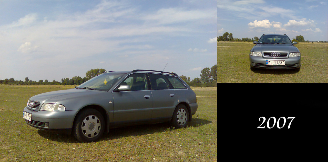

Audi kupione z polskiego salonu od pierwszego własciciela w połowie 2007r. Kupione całkiem przypadkiem na trasie 17 pod Warszawą, 1,9TDI AFN Quattro. Pierwsze modyfikacje jakie zrobiłem to zakup chromów na metry(ramki szyb), nakładek na klamki oraz zmiana fabrycznych 15ek na 16ki TSW pod koniec roku. Auto totalnie seryjne, wyposażenie bez szaleństw.:a4fan:
110KM

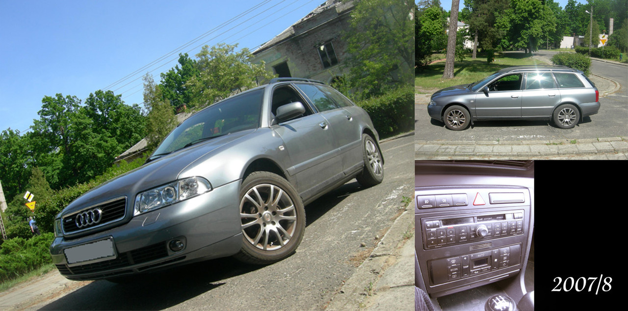

W 2008r były pierwsze poważniejsze zmiany, zmieniłem przedni zderzak na wariant ze spryskiwaczami, wpadły xenony HID welldone 5K, przednia dokładka poszła w kolor nadwozia, kupiłem daszek laminatowy na klapę. W sierpniu 08 auto trafiło na chiptuning do Rogala co dało w efekcie podniesienie mocy na 140KM/300NM. Udało sie kupić na forum komplet foteli skórzanych sport bez elektryki w bardzo dobrym stanie. Dla poprawy osiagów usunąłem katalizator, zabieg w zasadzie nie zmienił nic. Kupiłem nowość do radia concert, czyli zmieniarkę MP3, świetna sprawa gdyby nie kiepski concert.
W 2009r na początek zacząłem od oswietlenia LED wewnętrznego, przy okazji grzebania wewnatrz wleciało radio CB. Ten rok był poczatkiem zmian mechanicznych w celu uzyskania przyrostów mocowych, na start poszły wtryski AHY 0,216, zmiana turbiny na hybrydę AWX/ARL firmy TurboPama zakupionej dzięki Rob555. W lipcu został zmieniony kompletny rozrząd, zaslepiony EGR oraz korekta softu na szacowane 155KM. We wrzesniu zamontowałem FMIC 180/550 oraz zmieniłem sprzegło na nowe wraz z dwumasem AFN oraz wpadły seryjne tarcze powerdisc ATE. Auto było przygotowywane do finalnego strojenia. W miedzy czasie wpadło niefabryczne radio z powodów awarii concerta, tym razem był to pioneer DEH6800BT, po zmianie głosniki zaczeły naprawde grać. Pod koniec roku zminiłem kolektor ssący na AWX oraz usunałem fizycznie EGR. Nakładki na klamki odpadły z auta, co skutkowało wymianą kompletu klamek na inne używane polakierowane w kolor nadwozia. Zakończenie roku podsumowałem zmianą kierownicy na nowo obszytą S4 poliftową oraz hydrografiką dekoru osłony drązka zmiany biegów.

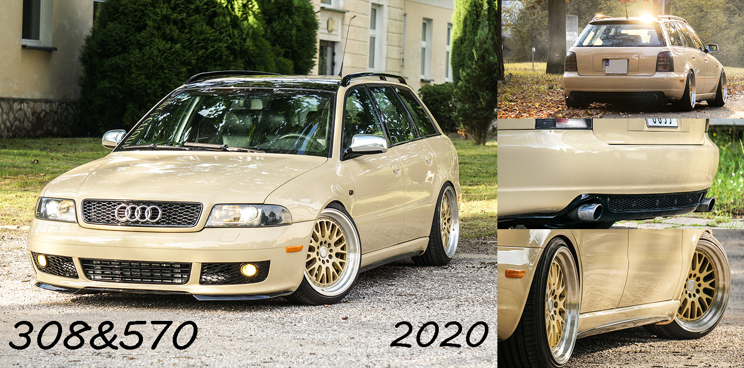

Rok 2020 był rokiem totalnej zmiany, ze względu na 4 letnie problemy auto było wizualnie zniszczone, niespasowane, decyzja padła na zmianę koloru. Auto do lakiernika trafiło już w marcu z serią mocnych pomysłów które obmyślałem już rok wcześniej różnymi VT. Kolor wybrałem ze względu na inspiracje starym golfem(materiały gti i ten kolor to wyposażenie z lat 80tych). Jako że lubię się wyróżniać, tak do przodu dodałem customowy tylny zderzak, przerobiłem wydech na dwustronny. Błotniki przednie zostały przespawane z adaptacją łuku z innego modelu, co dało w efekcie spokojne schowane ET20 9,5cala. Błotniki wymusiły zmiany w progach, brzegi błotników środkowe zostały wyciągnięte do głębokości nakładek progów S4. Auto wyprowadziłem do 2 kolorów, kremu i czerni. Wszystkie chromowane elementy zostały polakierowane w czarny połysk, tj. zabieg którego nie spotkałem wcześniej u nikogo w B5, czyli malowanie obwódek w  czerń, malowanie podszybia, wycieraczek i osłon lusterek, relingów w czarny połysk. W zderzakach zamontowałem obrysówki W8 pomarańczowe z możliwością włączenia. Zwieńczeniem projektu było dodanie customowych spliterów zderzaków i progów. Dach został polakierowany w czarny UNI. Przy okazji rozbiórki auta wygłuszyłem drzwi przednie i tylne, zamontowałem 4x audiosystem 16cm. Pod maską został polakierowany pas czołowy, osłony VR5 na czarny połysk, zbiorniczek wyrównawczy w czarny połysk, a osłona silnika została przespawana(wyrzucona dziura EGR) i pomalowana w kolor nadwozia. Z wyposażenia wleciało lusterko z kompasem czarne, przerobiłem EGT na wskaźnik czaki thermoporduct wkomponowany w listwe dekor konsoli. Zmieniłem tylne lampy na czarne. Tylna klapa została zmodyfikowana jak przypuszczam, pierwsza na świecie adaptacja blendy USA z C5, co wymagało sporych zmian w elektryce aby zamek działał, ponieważ działa mechanicznie, w fabrycznie w B5 jest pneumatyka. Zamek klapy zrobiłem zgodny z kluczykiem fabrycznym. Udało sie kupić idealny stan lamp USA, przyjechały prosto z NY.

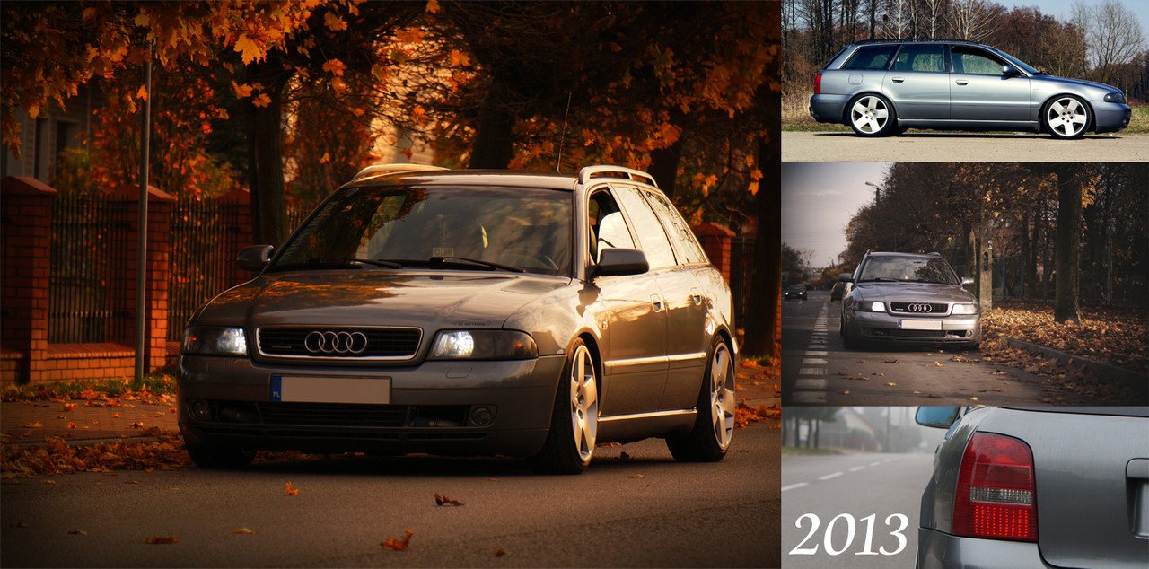

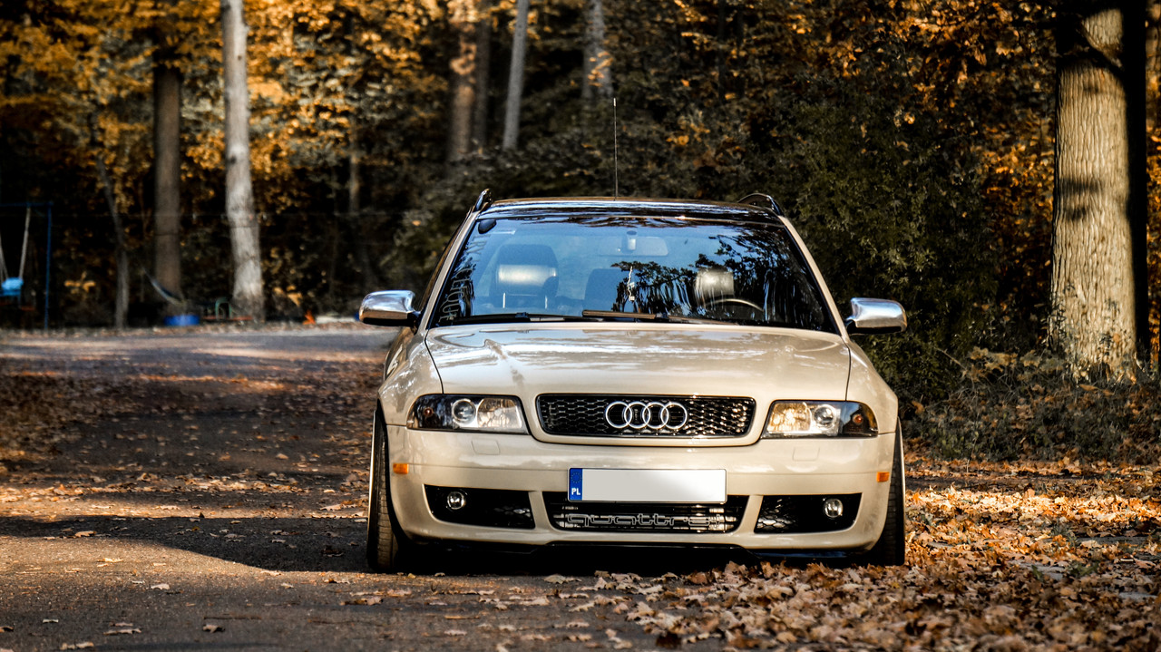

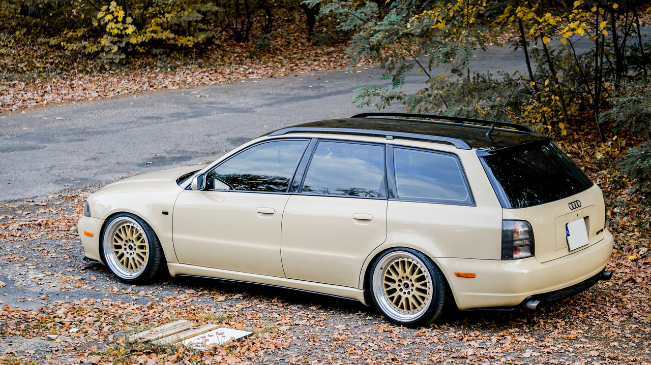

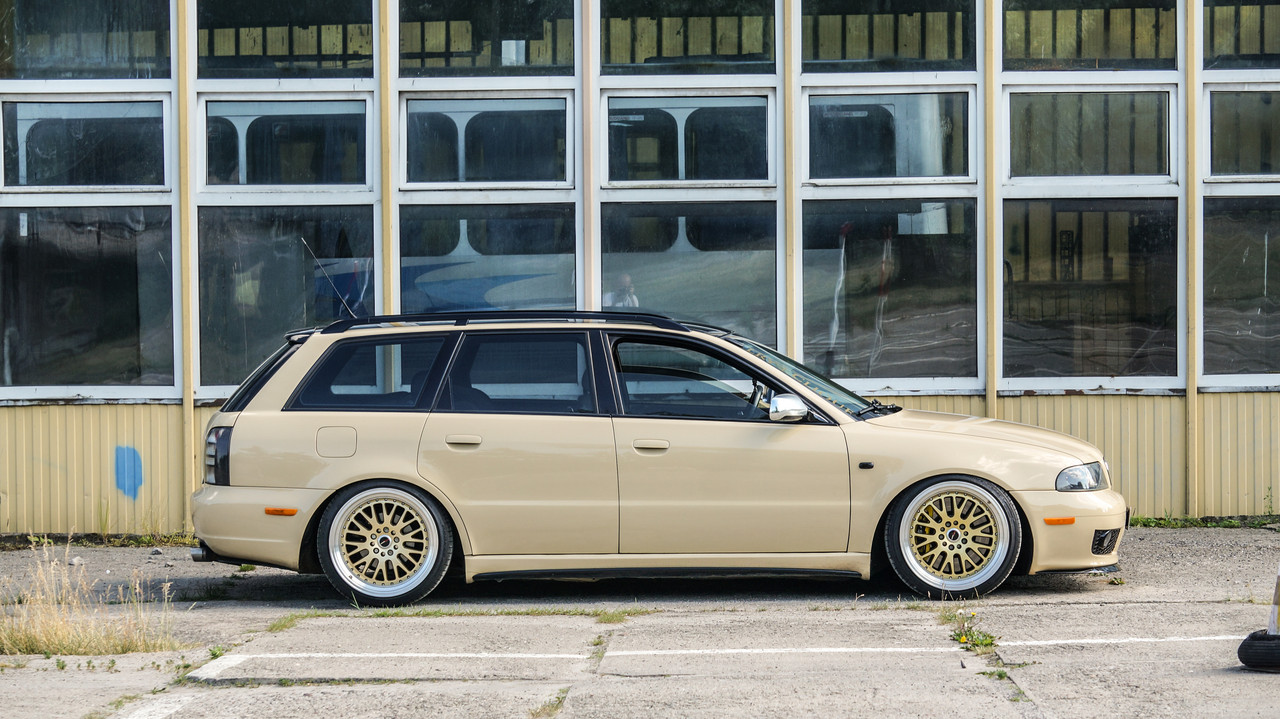

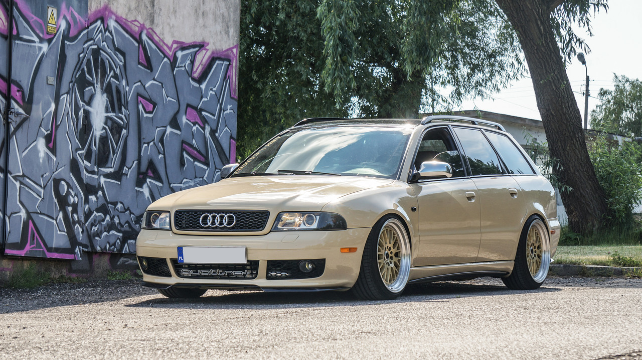

Aktualnie auto prezentuje sie tak

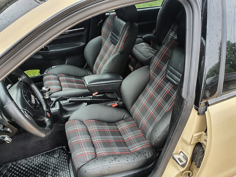

Chciałem sie pochwalić moim nowym upgrade dla audi - skórzana tapicerka :kox: oceniajcie :gwizdanie: a co do haczyka nieraz sie przydaje a pozatym nie moge go odczepic spowodu braku kluczyka :confused4: błotochrony nie przeszkadzaja mi aż tak wiec niech sobie tam bedą :tongue4:
skórka I klasa :naughty::good:
Tylko spojrzałem na fotki odrazu wiedziałem , że to skóra Maxxxa... idealnie zamumifikowana :naughty::kox:
