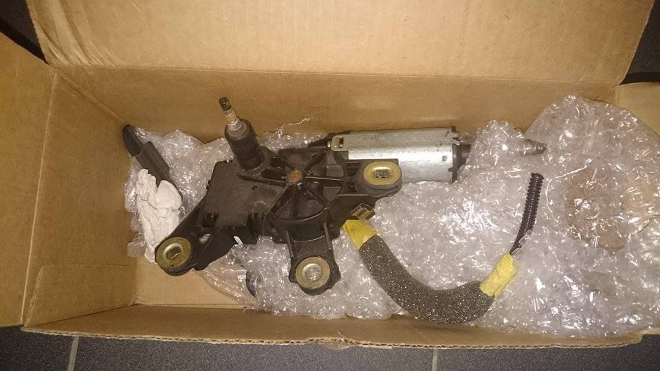

Do planów na kwiecień 2015 dodaj tylną wycieraczkę :P:wink:
pisałem, czorny systematycznie przysyła paczki

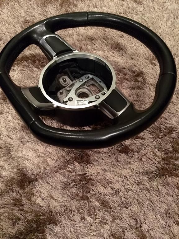

Do wnętrza też wpadł nowy fancik jakis czas temu, bo żal było nie zabrać za taki prajs
ładniutka bez zbędnych przycisków, jak sie trafi poduszka to załoze, jak bedą dalej głupieć z cenami jaśków to nie bedzie takiej kiery :wink:
kiera ładniutka :kox: , pod twój kolor i środek będzie pasić :decayed: , znajdź poduchę i montuj chcę zobaczyć
225/35 siadloby idealnie :) plan z kołem naprawde spoko złoto idealnie siądzie:) kierownice w tym roku sie popularne robią,czekam
Na fotki w srodku z poducha :)

kupiłem ją za 299zł, to głupio było nie zabierać jak człowiek cały czas wrzucał aukcje po 500zł jako cena minimalna :grin: teraz kwestia poduchy, tanio wyrwać, bo samej zaślepki to ja nie chce, jak sie poducha nie trafi to jej nie założe :wink: moja obecna ładnie obszyta wiec jest czym kręcić :decayed:
