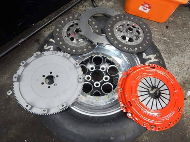

Działamy dalej, sprzegło jednak poddało sie, wiec postanowiłem zakończyć problem sprzęgła stosując wyrób od Turbo-Lamik który ma przenosić bez problemu 800nm, jest to tzw. Dwutarcz na jednomasie customowym, sprawdzone rozwiązanie w S4 B5. Będzie to pierwsze 1,9 z takim sprżegłem, tak wiec pewnie otworze furtkę dla nowych projektów na bazie tego silnika

Super wygląda to sprzęgło, jaka jest średnica tracz? 228 czy 240? Mieści się ono do skrzyń z 1.8T? Słyszałem że skrzynie od V6 mają większe dzwony i wchodzą większe sprzęgła? Mam 1,8T z Quattro i seryjne sprzęgło już mi się kończy, nie chciałbym zostawać przy serii tylko coś co pozwoli wystrzelić z świateł ? mam pewien pomysł ale nie wiem czy wypali, nie chcę mówić hop.
Po kij takie mocarne sprzeglo w pb???
Byś musiał mieć najmocniejsze 1.8 t na świecie by te sprzeglo mogło sobie powalczyć w aucie.
Tarcza 240 skoro jest swap skrzyni.

Panowie poprostu trzeba zrobić to tak by nie bać sie tym wyjeżdzać, a sprzegło to akurat drażliwy temat porobionych aut, co do 1,8t, sprzegło pasuje(pewnie do pomiarów by trzeba było wysłac oryginał), ale to jest sprzęt na naprawde mocne sety. Koszt nie przekracza 4tys. Dodam że zestawienie BRD + 240 obite kevlarem przeniesie 500nm i koszt wyniesie 3tys, takze to nie jest jakaś mega róznica, a w przeniesieniu mocy ogromna.
Dzisiaj dopiero dotarły/dotrą graty do pomiarów, aby zrobić dwutarcz dla TDI 240, takze za 3-4tyg bedzie gotowy produkt, shodzi sie dośc sporo, bo ciagle niespodzianki.
Sprzegło z BRD z obiciem kompletował Ci Krzysiek czy na własna ręke robiłeś?
Nie miałem BRD, w przedbiegach odpadło, nie przeniesie tego co jest na wykresie?
Do 500 daje rade,  powyżej już ciężko mówisz hmmm
Tak wynika z projektów, brałem go na początku pod uwagę do siebie
