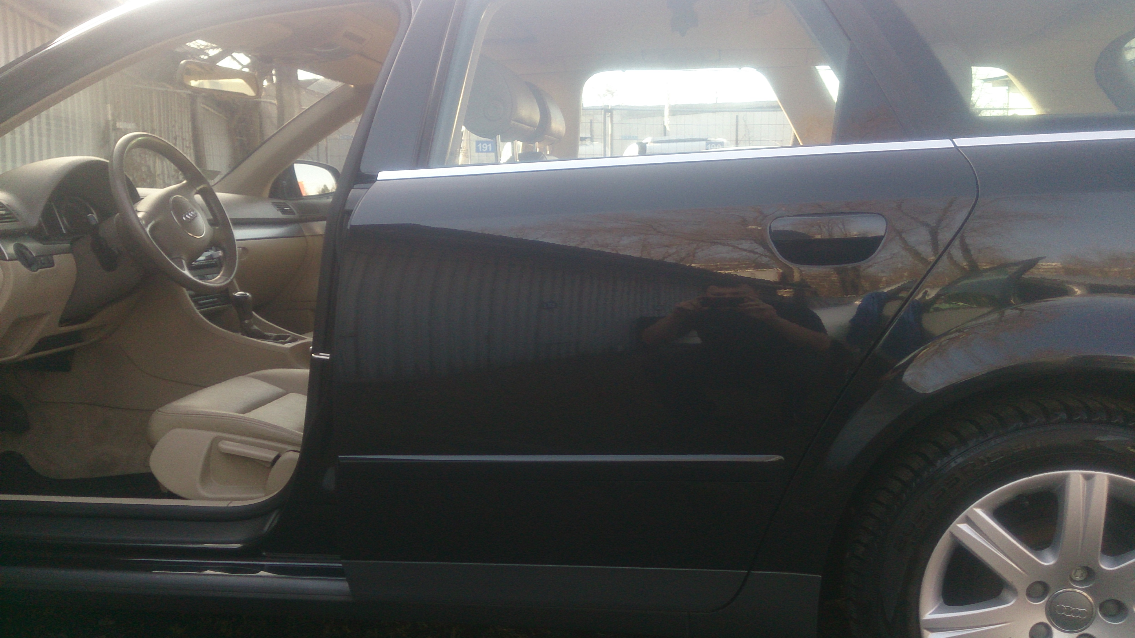

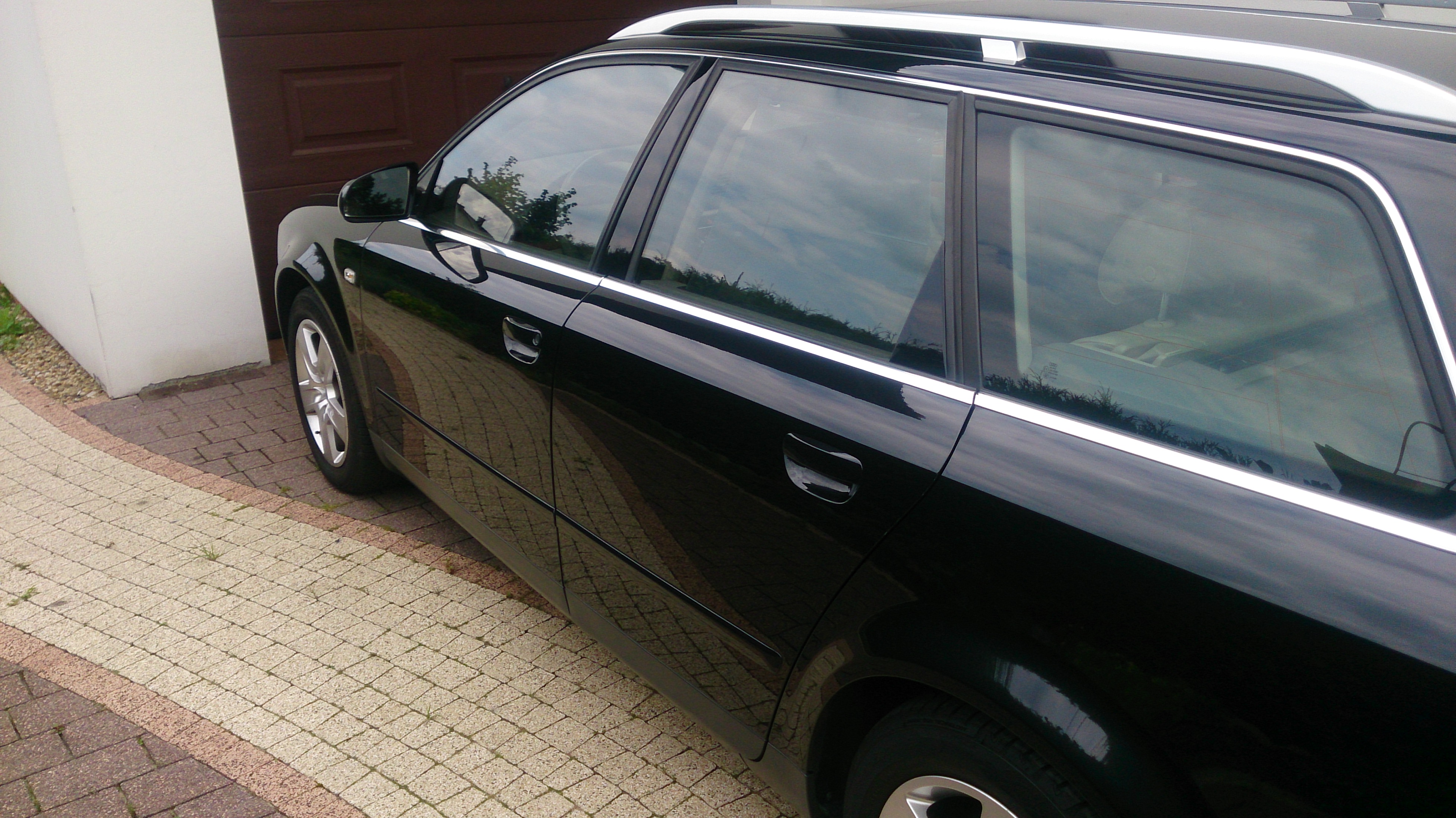

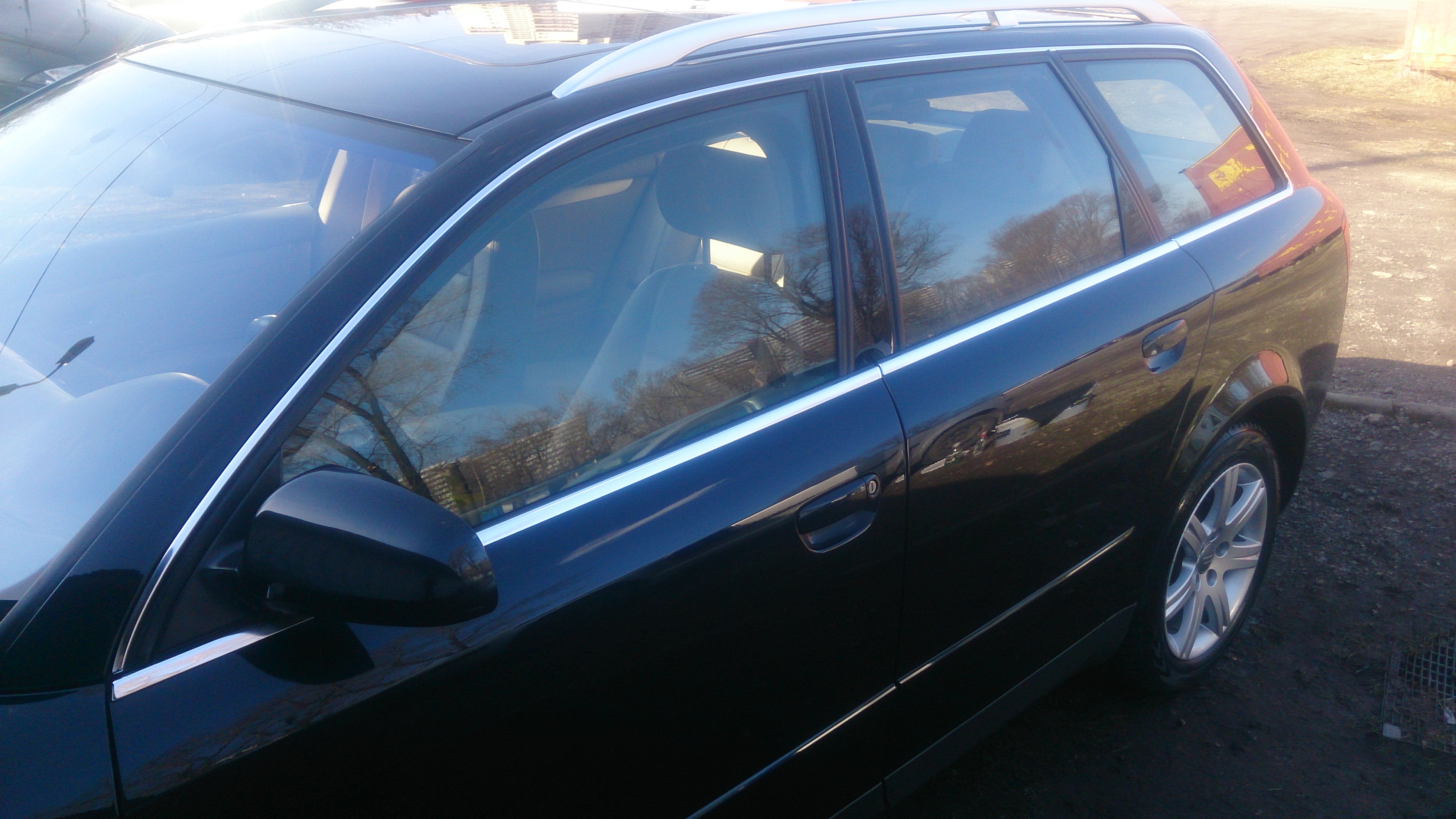

Nie wytrzymałem do wiosny i juz dziś spędziłem kilka godzin na przywrócenie lakieru do porządku po zimie. O to efekty pracy na produktach Dodo. Sami oceńcie.
Zawartość dodana 7 minutes later
Zawartość dodana 32 minutes later
Sorry za jakość zdjęć,  były robione tel.
Edytowane przez Onyks
