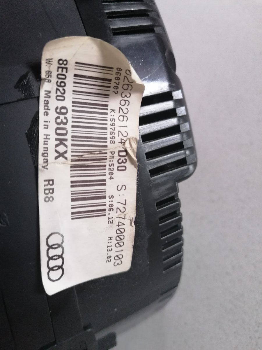

Na forum wystawiony jest licznik że zdjęcia poniżej. Wg tabeli powinien pasować. Chciałbym jeszcze niedługo dołożyć tpms - licznik będzie ok?
Sprawdź czy ma ikonkę tpms zamiast immo. Jeżeli tak,to można zakodować pod tpms.
w starszych licznikach ikonka TMPS jest wyświetlana na FIS w górnej części jeżeli dobrze kojarzę
Licznik 930KX będzie miał kontrolkę IMMO zamiast TPMS
Miałem kilka sztuk które miały tpms zamiast immo,ale też na fisie wyświetlały kapcia.
W sumie kx to serwisówka i mogli pakować tarcze z tmps ale czy wtedy wyświetlał safe na przebiegu?
